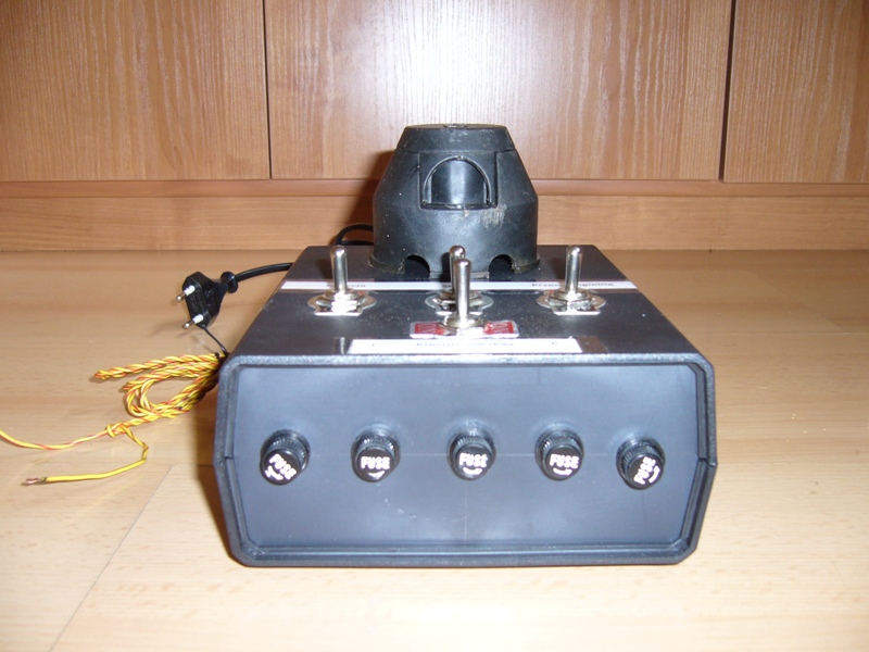

    Witam, chciałem przedstawić Wam proste, lecz bardzo przydatne urządzenie. Często, kiedy pożyczamy od kogoś lub komuś przyczepę samochodową, lawetę, camping itp. itd. zdarza się, że po włączeniu świateł robi się tzw. choinka. Mając już dość ciągłego latania z "probówką" i szukania gdzie jest feler wykonałem dwa nieskomplikowane testery. Jeden z nich służy do sprawdzenia poprawności podłączenia instalacji w gnieździe 7 Pin w samochodzie zgodnie z PN-83/S-76055 PN-78/S-76056 Po podłączeniu testera do gniazda i włączeniu świateł w samochodzie mamy możliwość sprawdzenia czy gniazdo jest poprawnie zasilane. Jeżeli w gnieździe jest wszystko ok, drugim testerem sprawdzamy instalację oświetlenia przyczepy. Podłączamy wtyk przyczepy do testera, którym możemy wygenerować światła pozycyjne, stopu, przeciwmgielne oraz kierunkowskaz prawy i lewy.

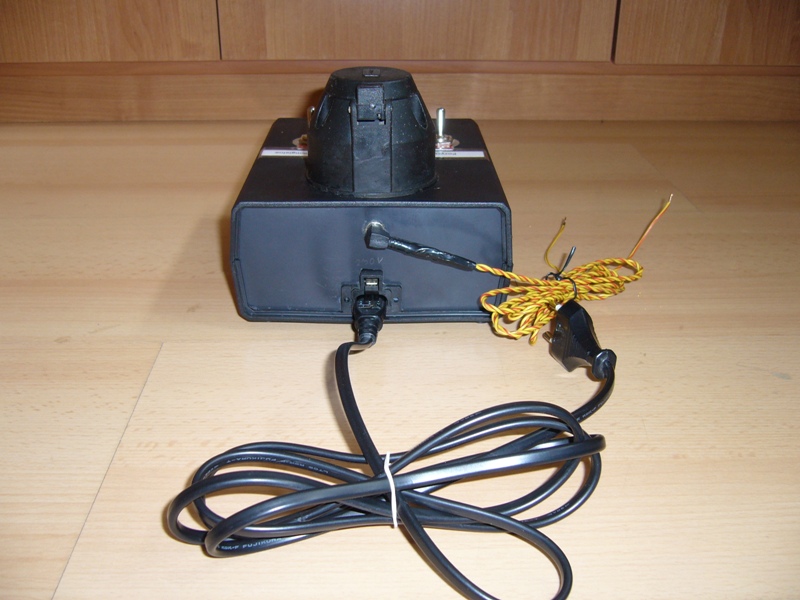

    Jak zasilany jest ten drugi tester? Wystaje z niego jakiś kabel - do zapalniczki?
    Jedna uwaga (może nietrafiona) ode mnie:
    Zasilenie świateł przyczepy wymaga trochę prądu - nie myślał Kolega, żeby tester zrobić "w drugą stronę"? Mam na myśli sprawdzanie ciągłości obwodu (może rezystancji, żeby wykryć przypadki "choinkowe") zamiast zapalania żarówek - wtedy tester do przyczepy mógłby być zasilany bateryjnie i byłby wygodniejszy w użyciu.

    Tester może być zasilany z sieci 230V jak i 12V. Ja akurat używam akumulatora żelowego 12V 4,5Ah co w zupełności wystarcza na sprawdzenie świateł. W środku znajduje się też transformator, jednak trudno mi określić jego wydajność prądową. Dodałem też przerywacz kierunkowskazów i buzzer.

    Bardzo fajny tester, ale, diody są zbyt małym obciążeniem dla instalacji i często będzie tak, że na testerku jest SUPER, a po podłączeniu do auta "choinka". Dużo pewniejsze są dwie lampy ze zwykłymi żarówkami, no chyba że przyczepka na całkowicie diodowe oświetlenie. Prąd diody to ok 30 mA, prąd żarówki to ampery ( 2x21W/12V -> ok 4 A ).

    Jedyny wpływ obciążenia jest na kierunkowskazach. Też nie w każdym samochodzie, np. w fordzie transicie 2001r, w którym mam gniazdo 13pin -> 7pin po podłączeniu testera kierunkowskazy "mrugają" szybciej. W innych testowanych samochodach wszystko było ok.

    Również dołączę się do krytyki - w niektórych pojazdach (nowszych), z kontrolą prądu obwodów świateł, ten tester nie będzie działał prawidłowo - sterownik nie zapali żarówek jeśli nie będzie widział obciążenia.
