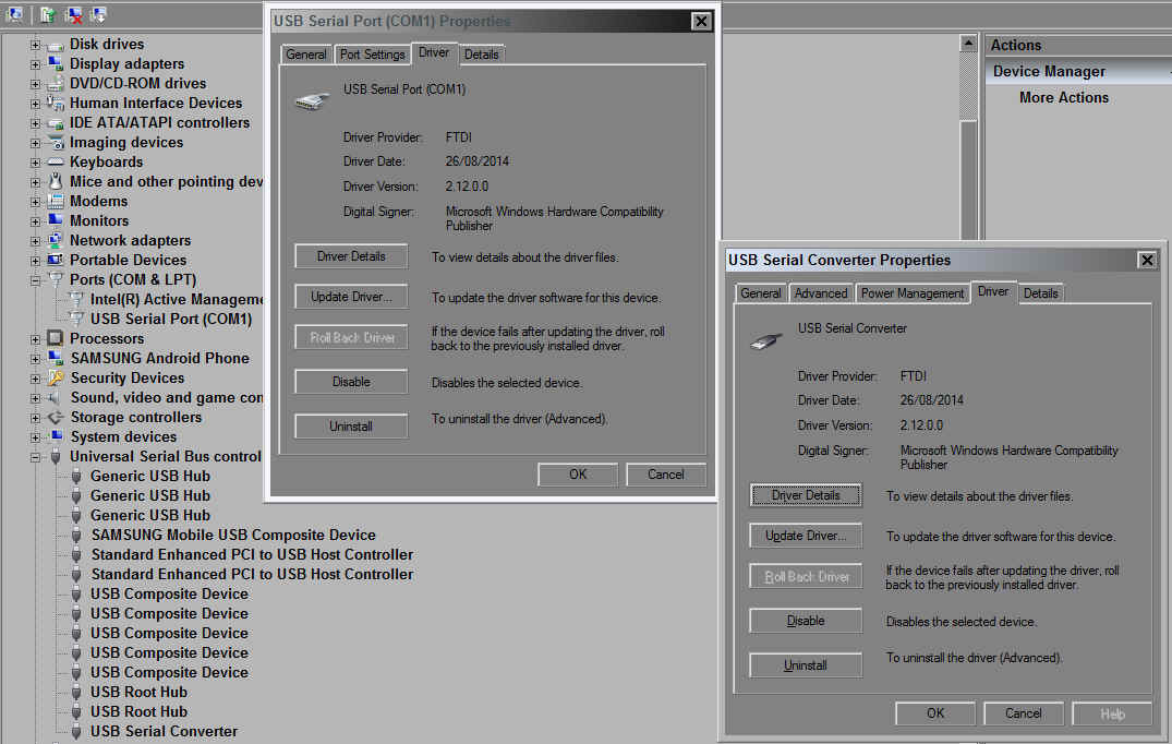

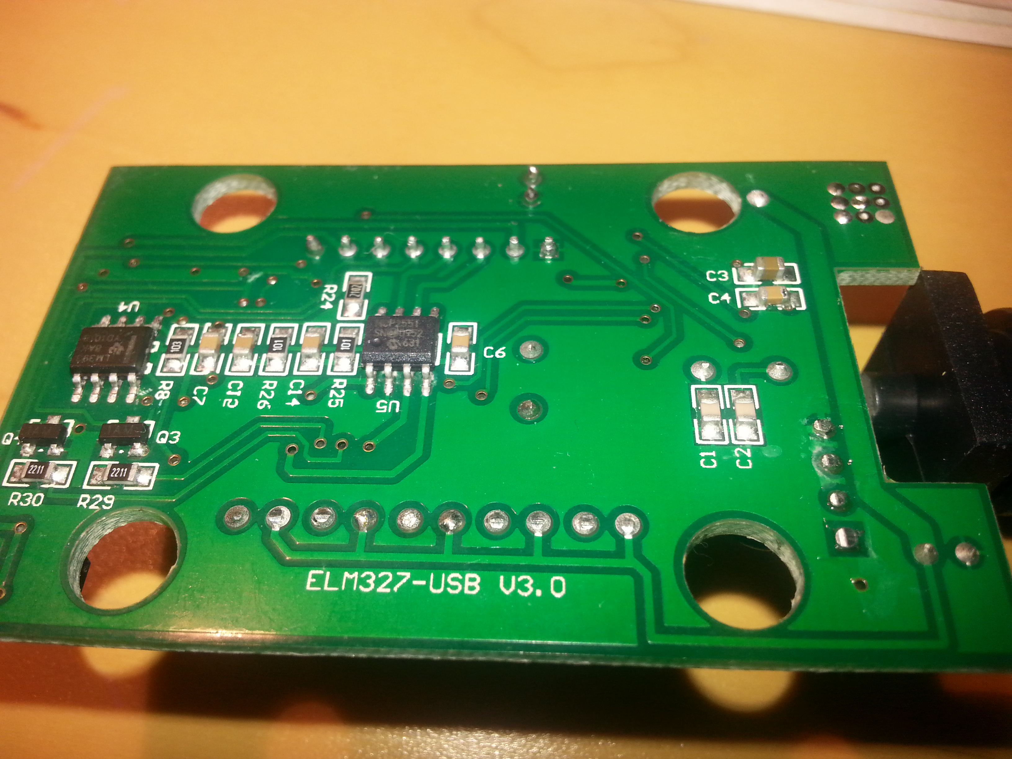

    Nie, chyba się powoli poddaję. Załączyłem kilka obrazków z nadzieją, że ktoś coś jeszcze podpowie.
    Co do sterowników. Najpierw instaluje się USB Serial Converter, a potem USB Serial Port. Nie można tej kolejności odwrócić. Jak usunę USB Serial Converter, to znika mi też USB Serial Port na liście urządzeń.
    Podczas ręcznego instalowania, potrafię wybrać i wskazać inny sterownik dla USB Serial Port (ten, który instaluje się jako drugi). Nie mogę tego zrobić dla USB Serial Converter. Po prostu nie ma na liście innych sterowników - zatem wchodzi FTDI.
    Stąd, jak zainstaluje się USB Serial Converter (FTDI), instalowanie USB Serial Port sterownika jako:
    FT232R USB UART albo
    Prolific USB-to-Serial... albo
    Silicon Labs CP210x USB to UART Bridge
    kończy się niebieskim ekranem (robiłem te próby na windows XP).

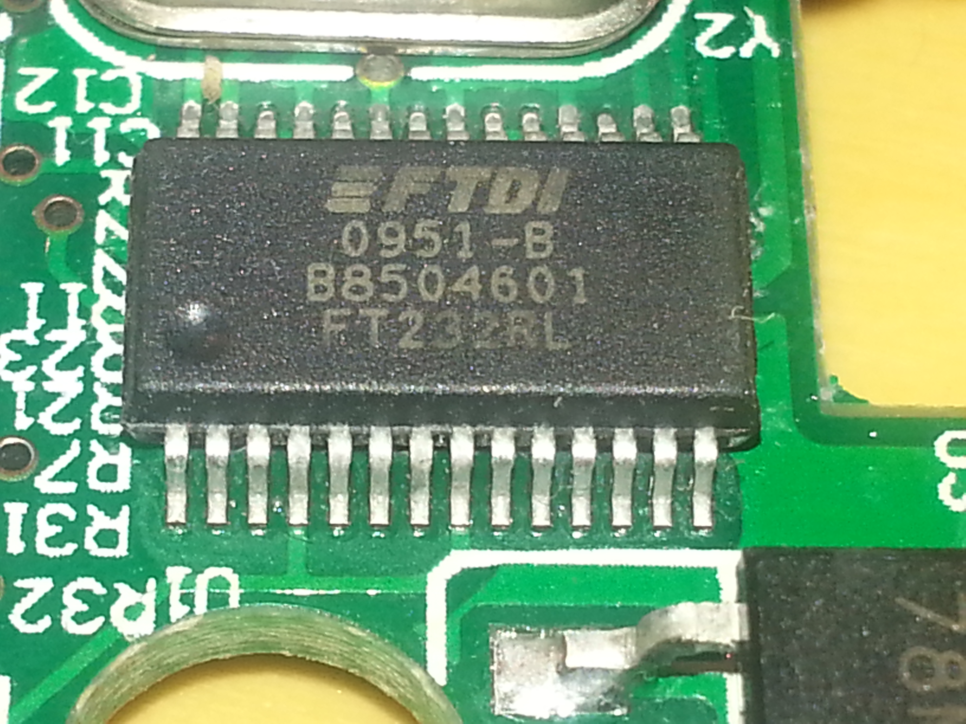

    Jak widzicie na załączonych obrazkach, mam zainstalowany sterownik FTDI 2.12.0.0, który zresztą zgadza się z układem scalonym (wg nazwy)i który wydaje się działać bez zastrzeżeń (z punktu widzenia windows). Zatem skłaniam się ku tezie, że coś szczeliło w układzie scalonym. Jedynie chciałbym to zweryfikować.

    Pokaż z zakładki Details tzw. Identyfikator sprzętu .
    Oby się nie okazało że zrobiło Tobie PID: 0000 :D
