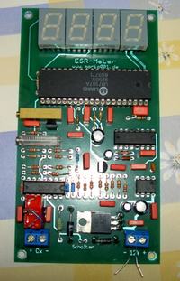

    Miernik ten jest idealnym urządzeniem dla osób zajmujących się naprawą sprzętu elektronicznego, inżynierów, hobbystów. Ten podręczny przyrząd mierzy wartość ESR kondensatorów elektrolitycznych w układzie. Jest to ważny parametr kondensatorów większych od 1 µF.
    Miernik zbudowano w oparciu o takie układy, jak: ICL7107, 4049, NE555, TLC274 - wzmacniacz operacyjny. Może mierzyć wartości oporu od 0,01 - 19,99 Ω. Wartość ESR jest wyświetlana w Omach na 4-cyfrowym wyświetlaczu LED. Pobór prądu wynosi tylko 8 mA przy zasilaniu z baterii 12 V. Konstrukcja urządzenia, jak i budowa jest bardzo prosta.
    Im mniejszy ESR, tym lepszy kondensator. Parametr ten wzrasta z wiekiem kondensatora oraz przy wysokich temperaturach. Wysoki ESR może prowadzić do nieprawidłowego funkcjonowania układu.
    Autor zbudował prototyp na płytce uniwersalnej, natomiast obecnie jest do pobrania ze strony wzór płytki pcb w formacie PDF.

    A czy ma ktoś pomysł jak to w warunkach amatorskich skalibrować? Chętnie bym coś takiego zrobił, choć wolałbym jako przystawkę do miernika.

    Kalibracja jest prosta. Sam właśnie kończę podobny miernik ESR i jedyne czego potrzeba to częstotliwościomierz i źródło napięcia odniesienia np. 100mV. Reszta jest już dziecinnie prosta. Jeśli kolega chce coś takiego zrobić, to są schematy prostych mierników ESR ze wskaźnikami wychyłowymi.

    Wyślę koledze na Priv wszystko co mam na ten temat. Ja robię kit 261-k. Już kończę i mam z nim problem. Napięcie odniesienia ustawione, częstotliwość 200kHz ustawiona, problem w ostatnim etapie kalibracji z ustawieniem zera (pływa i to mocno, nawet od -01 do +2) i ustawieniem według rezystancji wzorcowej. Wszystko się rozjeżdża. Podejrzewam fabrycznie uszkodzony OP07, ale czy to możliwe? Jestem ciekaw jak koledze się uda. Już wysyłam.
    Mam jakiś problem z wysłaniem. Niech kolega poda swój adres e-mail.

    Chciałbym tylko zauważyć że pobór prądu na pewno będzie w okolicach 150mA, miernik jest na wyświetlaczach LED (ICL7107) a nie LCD (ICL7106).

    Dokładnie tak. Przy mierniku na LCD który właśnie kończę budować, pobór wynosi ok. 50mA, więc nie wiem jakim cudem tutaj te 8mA, chyba, że to literówka.
