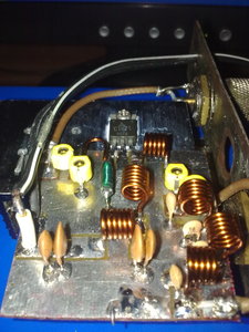

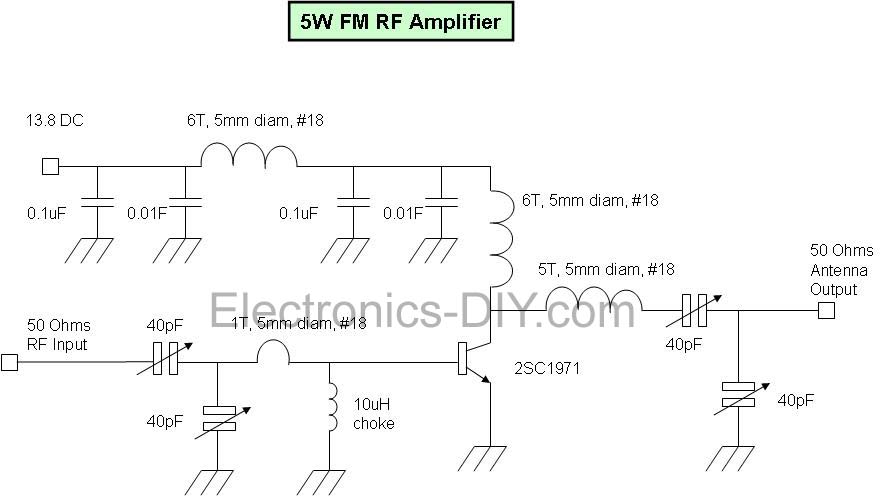

    Wzmacniacz ten został zbudowany w oparciu o tranzystor 2SC1971, który jest w stanie dostarczyć ok 5 W mocy wyjściowej. Dopasowanie na wyjściu jak również na wejściu wzmacniacza jest zapewnione poprzez dwa trymery 40 pF. Emiter tego tranzystora jest przytwierdzony bezpośrednio do radiatora i połączenie to powinno zapewniać dobry transfer ciepła.
    Moc wejściowa pozwalająca na uzyskanie 5 W na wyjściu to ok 100-200 mW. Do zestrojenia powinniśmy użyć sztucznego obciążenia. Wzmacniacz pracuje w klasie C, odpowiedni filtr wyjściowy jest koniecznością pozwalającą na wycięcie częstotliwości harmonicznych. Budując wzmacniacz powinniśmy wykonać go zgodnie ze sztuką, pamiętając że im więcej masy na płytce tym lepiej. Gdybyśmy mieli trudności ze znalezieniem odpowiedniego dławika 10 µH autor sugeruje nawinięcie własnego: 50 cm drutu dne 0,2 nawijamy na rezystorze 33k 1/2 W.
    Schemat:

    A jak wygląda sprawa użycia tego wzmacniacza na 145Mhz? Dużo trzeba było by przerabiać?
  • #3 9522160
    Renegat_pol
    Na pewno Emiter? Zdaje się że to kolektor jest na radiatorze mimo iż autor orginału tak napisał.
    W oryginale ten tranzystor ma emiter na radiatorze. Podróbki kolektor.
    androot
  • #4 9522183
    androot
    Odradzam budowę tego wzmacniacza, ze względu na tranzystor 2SC1971. Bardzo często trafia się na jego podróbkę, która ma całkiem inne parametry niż oryginał. Często stosowany w końcówce mocy CB i tam jest jego miejsce (27MHz).
    Na 144MHz jest dużo, lepszych schematów na nowocześniejszych elementach. Choćby hybrydy mocy.
