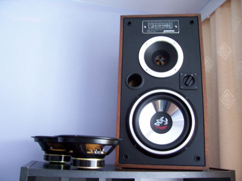

    Jestem dumnym posiadaczem głośników Unitry ZG30C114.Chciałbym się spytać ludzi o wyższym poziomie wiedzy niż ja na temat mojego problemu a mianowicie jęsli chciałbym dołączyć jeden głośnik (alpharda LW650 8Ω 80W[tak naprawde teraz ma jakieś 50-60W])do głośnika basowego w unitrze...
    Tak wygląda głośnik :)
    Unitra ZG30C114 i dylemat z ...
    ... to czy głośnik wysokotonowy głośnik nie spali sie przy głośniejszym graniu?
    Według mnie po podłączeniu równoległym tych głośników będą grały 2 razy ciszej ze względu na napięcie które podzieli sie na 2 i żeby grał ten głośnik unitry tak głośno jak wcześniej trzeba zwiększyć napięcie co spowoduje tak że głośnik wysokotonowy się spali bo dostanie za dużo mocy.
    Ale to jest moje zdanie i nie wiem czy prawdziwe.
    Chciałbym też dodać że te kolumny posiadają zwrotnice chodź nie wiem czy wam to sie przyda.Jeśli chodzi o wzmacniacz to mam taki
    Prosze o pomoc!Z góry dzięki

    Kolego Staz27, całkowicie się mylisz.
    Jeśli podłączysz równolegle drugi głośnik do głośnika niskotonowego, to w twoim przypadku impedancja w torze niskotonowym spadnie do 4Ω. A co za tym idzie i całym systemie głośnikowym.
    Podniosło by to efektywność toru niskotonowego o 3 dB, ale :
    1. Taki mariaż zniekształci brzmienie dość poprawnie brzmiącej kolumny tonsila.
    2. Twój wzmacniacz nie jest przystosowany do obciążenia systemem głośnikowym o impedancji 4Ω. Co może spowodować zniekształcenie emitowanych częstotliwości, a także i może uszkodzić wzmacniacz.
    3. Głośnik wysokotonowy będzie bez twoich ingerencji we zwrotnicę bezpieczny.

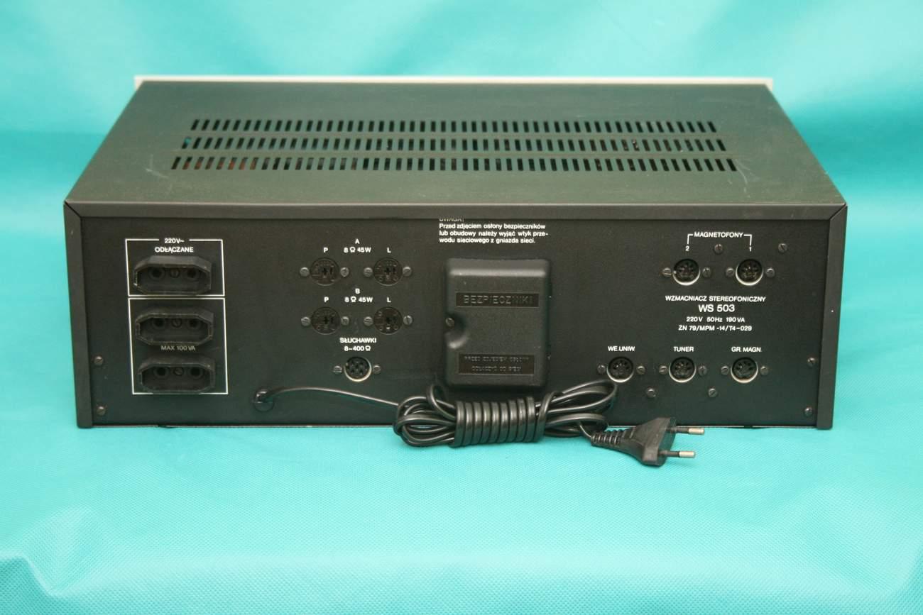

    Pociągnę temat związany z tym sprzętem i mam duży problem związany ze wzmacniaczem.Otóż mam wzmacniacz (patrz początek tematu)na dziwne wejścia i nie mogę znaleźć przejściówek na cinche.
    Tak wyglądają te wejścia;
    Chodzi o to że chciałbym podłączyć jakiś odtwarzacz CD/DVD lub cokolwiek co jak na razie to mam tylko radio.
    Są jakieś przejściówki tego typu?
    #21 9527570
    Uzytkowinik19
    Wejścia DIN5, potrzebujesz kabel DIN5 - Jack pod komputer, lub DIN5 - Cinch jeśli jakiś tuner lub cd.

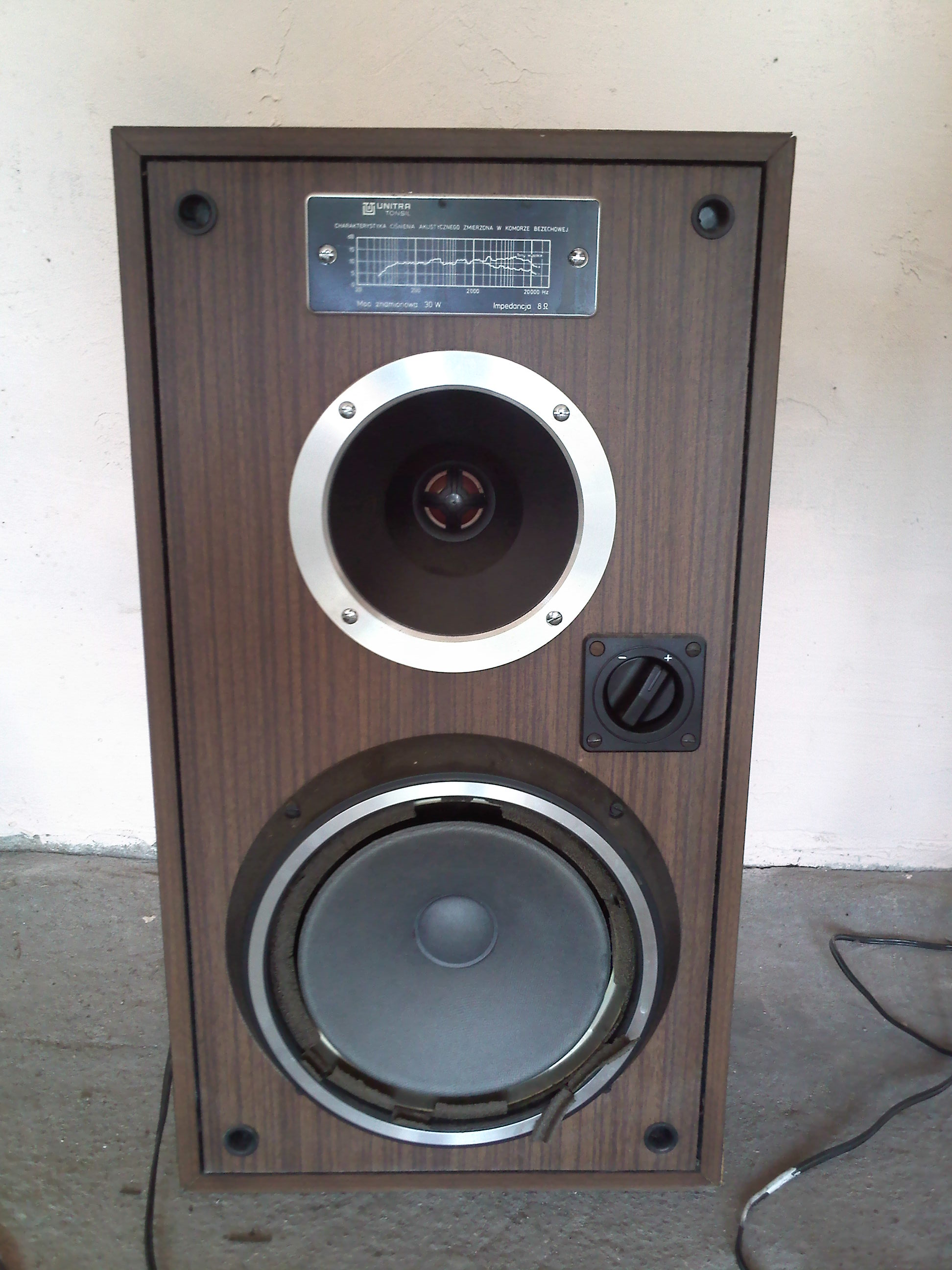

    Kolejne pytanie z mojej serii jest o obudowę a konkretnie tam co są zamontowane głośniki to jakim sposobem je odkleić bo chciałbym je zamienić na czarny odpowiednik.
    Czy to jest możliwe czy jest przyklejone na stałe?
  • #24 9527783
    Staz27
    Chodzi mi o obudowe a dokładnie tą ścianę na której są zamontowane głośniki czy ją da sie jakoś zdjąć czy jest ona przyklejona na stałe bo chciałbym zamienić ją na inny odpowiednik (na czarny bo jest ładniejszy)
    Coś takiego;
    A mam taki (dopiero zaczne go remontować);
  • #25 9527829
    mczeslaw
    Poziom 36  
    Możesz ewentualnie wymontować głośniki, przełącznik, tabliczkę, powypychać gniazdka kołków na maskownicę i na to położyć czarną okleinę na gorąco, która sie przykleja żelazkiem poprzez lnianą szmatkę. A potem wszystko powmontowywać na swoje miejsce.
    Ale po co. To jest cały urok starych Tonsili.
