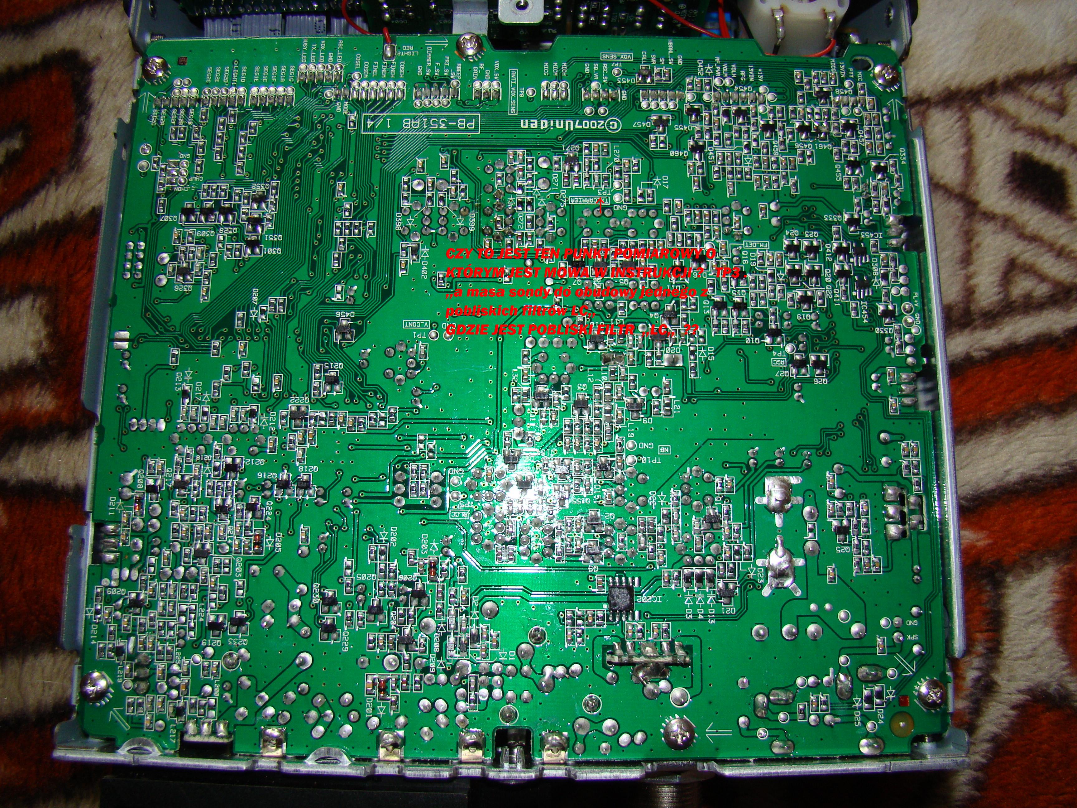

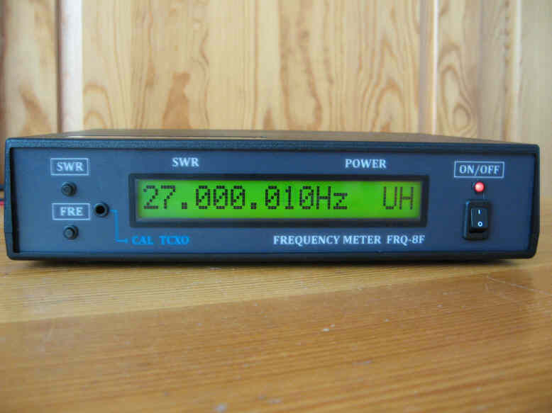

    Mam watpliwość co do umiejscowienia masy sondy
    Częstotliwościomierza FRQ-8F
    Jackson II ASC -wątpliwości co do montażu sondy częstotliwościomierza
    w tym radiu
    http://www.president.com.pl/jackson_ii_asc,432021,2.html
    Instrukcja częstotliwościomierza
    Jackson II ASC -wątpliwości co do montażu sondy częstotliwościomierza Jackson II ASC -wątpliwości co do montażu sondy częstotliwościomierza

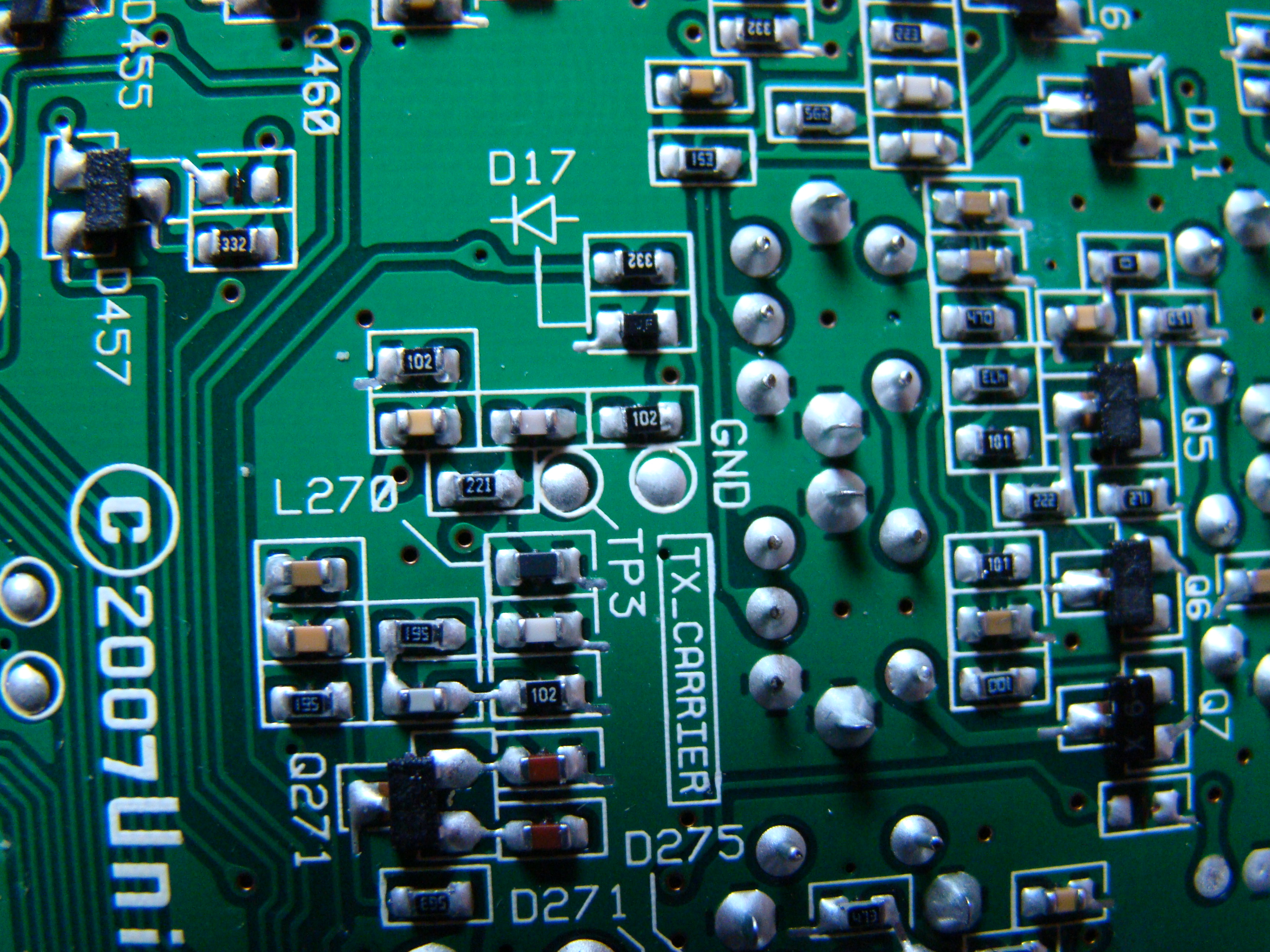

    Fotka radia od góry,
    czy to o to ,,TP3,, jest mowa w instrukcji montażu ?
    Od strony głośnika
    ,,a masa sondy (gruby- złoty drucik) do obudowy jednego z
    pobliskich filtrów LC ,,
    - Gdzie widać na fotce ten filtr ?

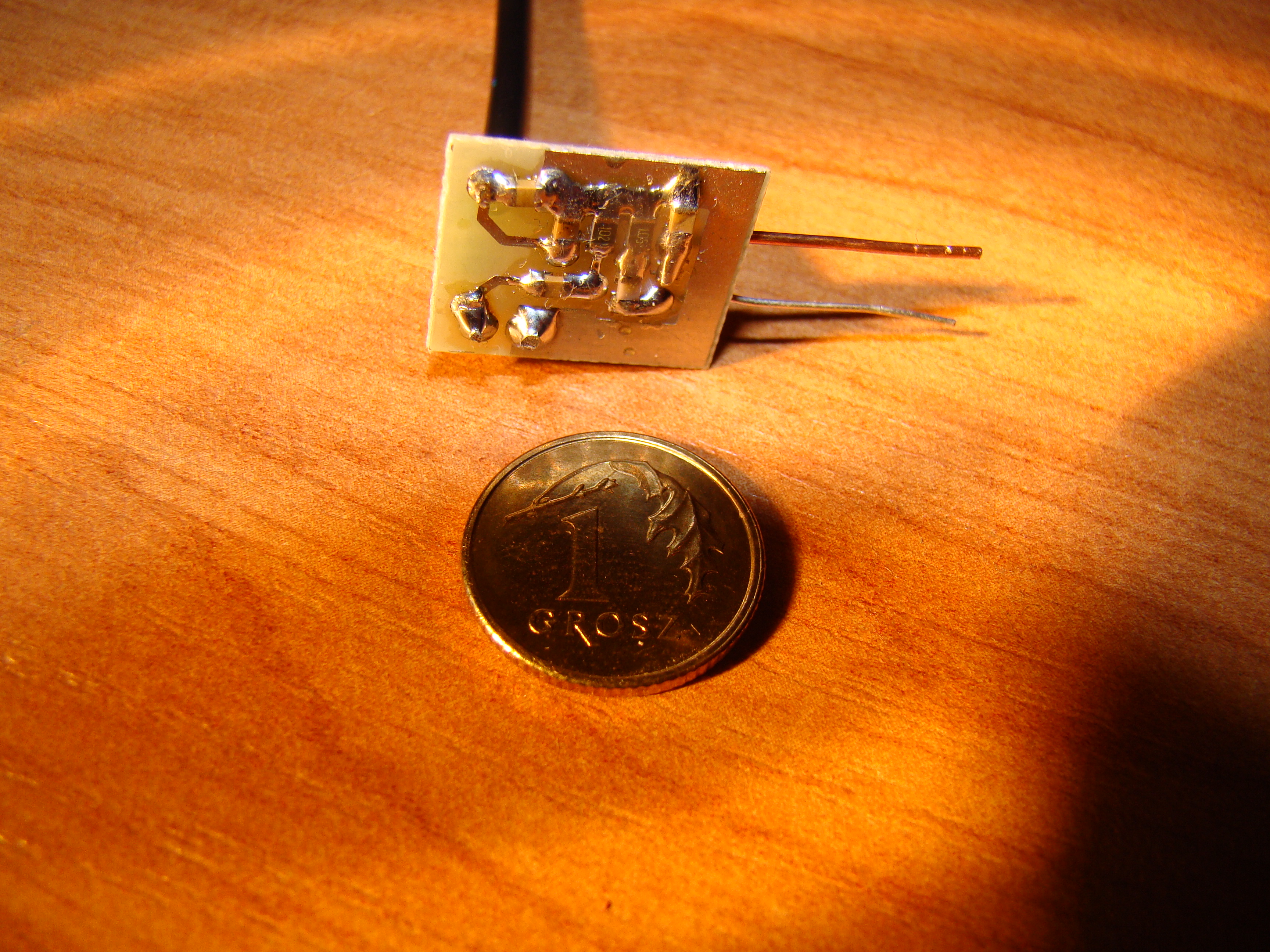

    Sonda

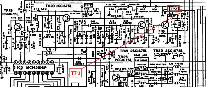

    W Twoim modelu jest tutaj (jako TP3) :
    Chociaż nie jest to idealne rozwiązanie dla pracy Twojego Radia.
    Możesz słyszeć przy odbierze - multipleksowane przebiegi z procesora i wyświetlacza częstotliwościomierza.
  • #3 9522110

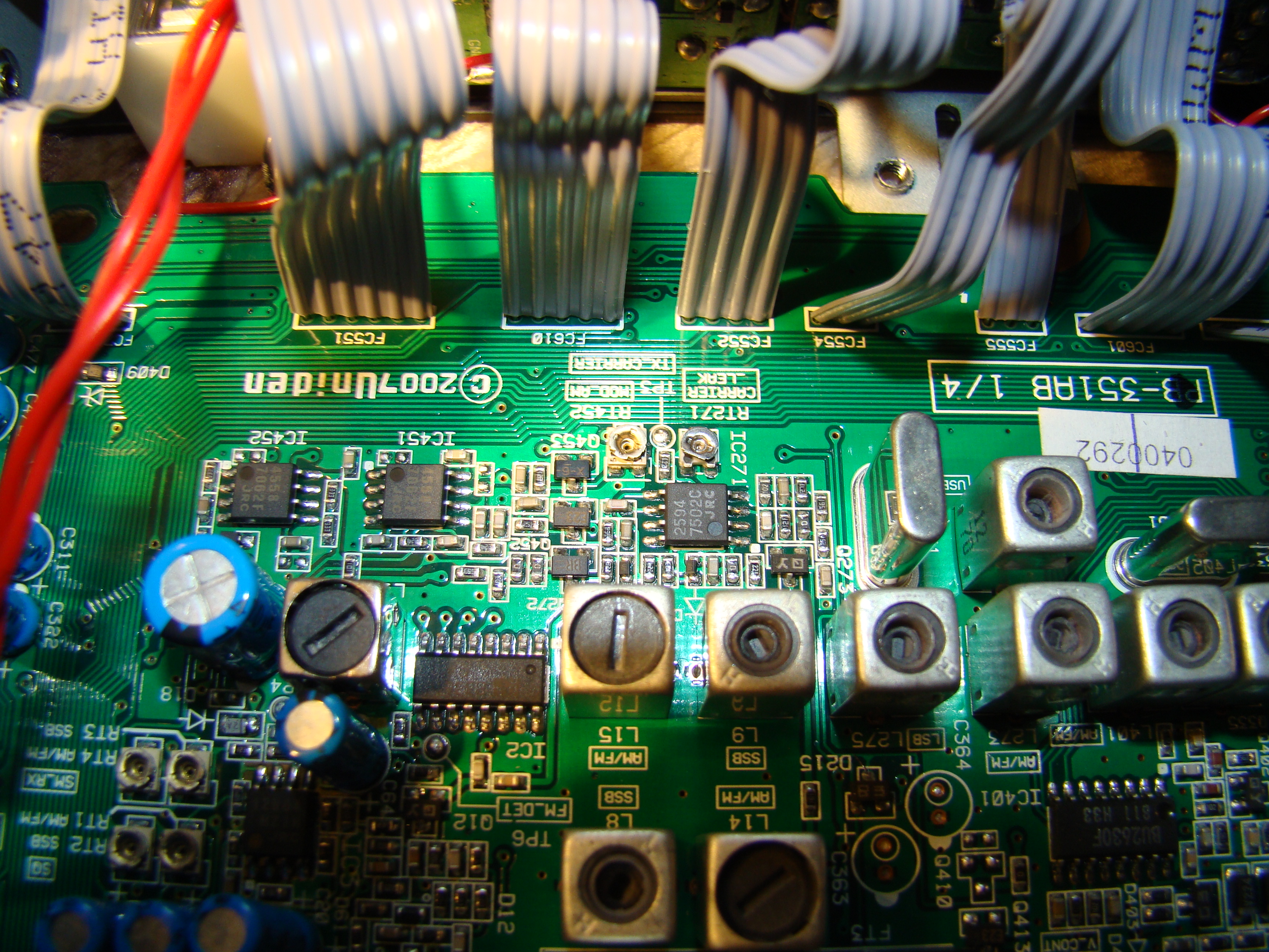

    Skoro już mowa o miernikach, to mógłbym prosić o poradę w którym miejscu można prawidłowo podłączyć takowy miernik jak w temacie?. Ja wziąłem sygnał z diody D401 ( na 402 tez próbowałem)ale ; o ile mam dobre wskazania bez modulowania o tyle podczas niej wskazania zaczynają się zmieniać. Na kanale 20 w podstawie na AM mam 27,200, ale przy modulacji już jest wariacja 27,230...27,300 coś w ten deseń. Zupełnej głupawki dostaje po wejściu na SSB
    :D
    Podłączyłem przez sondę bez masy bo po dołożeniu jej do obudowy cewki mieszkającej w bezpośredniej bliskości tych diód, to już całkiem jest niepoważnie. Mam miernik na LED'ach jak podłączałem do Superstar 3900 na gniazdo które jest oryginalnie zamontowane to wskazania stały jak drut na tym mierniku- z modulacją bez modulacji na SSB , AM, FM. Dodam że po podłączeniu w Osławiony i Wychwalany punkt TP3 nie mam żadnych wskazań.
    Gniazdo obecne do miernika jest odseparowane galwanicznie od masy radia, przewodzik dobrej jakości 50om.... A to wszystko dotyczy radia P. Jackson II.
    Osławiony :D
    Tu podłączyłem miarkę

    Punktem montażu sondy miernika częstotliwości, nie jest punkt TP3, jak to jest w Jackson I i Lincoln, ale kolektor tranzystora Q405.
    Właśnie kilka minut temu, montując sondę w swoim Jacksonie II, pamiętając montaże w Jacksonie I i Lincolnie, zamontowałem sondę do punktu TP3 i byłem zdziwiony, że pokazywana była częstotliwość ponad 10 MHz, zamiast ponad 27 MHz (na kanale 20-tym).
    Krótka konsultacja z Labicom i sprawa stała się jasna.
