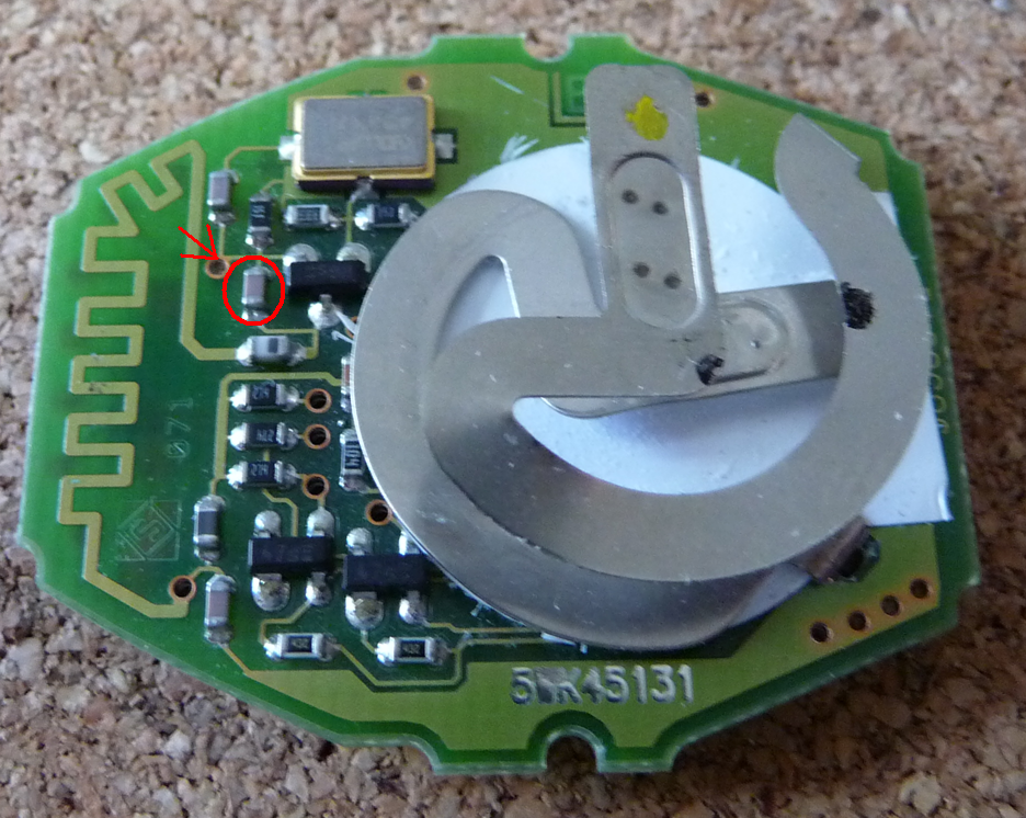

    Witam serdecznie!
    Jestem nowym użytkownikiem dopiero zapoznaję się z elektrodą, mam nadzieje że w dobrym miejscu umieściłem temat...
    Mam następujący problem, posiadam kluczyk od BMW E46 (kiedyś działający), chciałem go otworzyć i wlutować przycisk bo odpadł. Otwierając musiałem nożykiem zahaczyć o dwa elementy które gdzieś wyleciały i w tej chwili auto nie reaguje na kluczyk.
    Czy ktoś na forum, mógł by mi udzielić informacji co to za elementy i jakie są ich wartości? Może ktoś zna temat... Zdjęcie które załączam jest zdjęciem z internetu są zaznaczone elementy których u mnie nie ma...
    Kluczyk E46 brak kilku części...
    Z góry dziękuje za pomoc!!!

    Witam. Jeden to kondensator. Drugi pewnie dioda świecąca.

    tylko ten kluczyk nigdy nie miał żadnej diody która świeciła przy otwieraniu czy zamykaniu... a co do tego kondzia czy to może byś taki sam jak ten obok? tzn czy ich wartość określana jest też kolorem?

    Wyjmij z tego na zdjęciu i zmierz ich wartość miernikiem pojemności.

    Ten biały z czarną kreseczką to cewka - nie jest to krytyczny element. Gorzej będzie dobrać drugi element, którym jest kondensator.
    Najlepiej wziąć notę aplkacyjną oscylatora i zobaczyć jaka wartość tego kondensatora występuje w aplikacji producenta.
    P.S Oscylator - ten metalowy prostokącik z czterema punktami lutowniczymi (tak na wszelki wypadek napisałem)

    Zdjęcie znalazłem w necie, mam tylko jeden kluczyk i w dodatku teraz nie sprawny ;/
    Kondensator zaznaczony na początku znalazłem pod stołem, natomiast brakuje mi jeszcze jednego elementu, zaznaczonego na zdjęciu poniżej...

    To ilu elementów w końcu Ci brakuje? Bo teraz zaznaczyłeś kolejny kondensator, a wcześniej miałeś zaznaczoną cewkę.

    Problem rozwiązałem zwarłem styki i działa... co do zastrzeżeń do mojego tematu to na wstępie pisałem, że jestem początkujący... Dziękuję wszystkim za pomoc!!!
