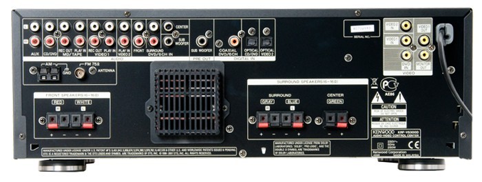

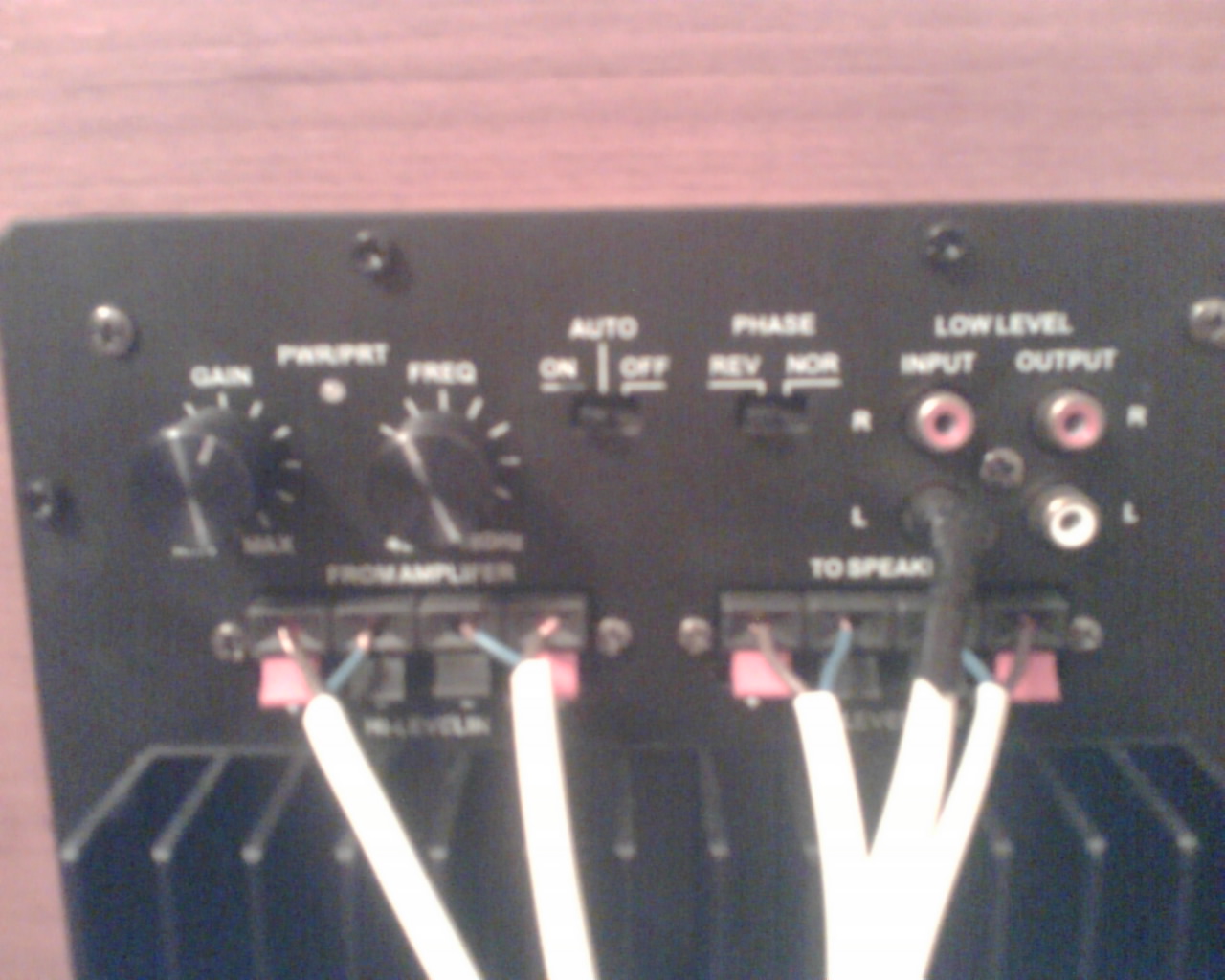

    witam. mam problem a mianowicie zakupiłem zestaw kina domowego Link i nie mam zielonego pojęcia jak podłączyć subwoofer do wzmaczniacza. próbowałem chyba wszystkiego nie wiem jak zrobić aby sub grał poprawnie prosze o pomoc.
    tutaj tył sub'a ... Link ...
    tył wzmaczniacza ... Link ...

    nic. nie działa. możliwe że kupiłem już uszkodzony subwoofer? ma osobne zasilanie i po włączeniu wogóle nie 'buczy' nie ma żadnego odgłosu podczas podłączania i odłączania głośników, ale kontrolka działania świeci sie na zielono. ... czekam jescze na jakieś pomysły ... może ktoś już miał taki problem?
    załóżmy że wogóle nie mam podłączonego suba do wzmaczniacza zadnymi kablami. i teraz pytanie co jak i gdzie bo moze coś na początku źle podłączyłem

    primo - odlacz od niego kolumny!
    po co te kableki tam powsadzales? to sie uzywa w przypadku wzmacniaczy stereo a nie w kinie domowym...
    jak chcesz czy on dziala to podlacz sygnal z CD, komputera czy mp3 bezposrednio do subwoofera w gniazda LOW LEVEL INPUT
    powinno grac
    jak nie gra to masz problem
    jak gra to podlacz suba tak jak kolega wyzej napisal - SUB PREOUT z ampli do LOW LEVEL INPUT w subie
    a jak tutaj dopiero nie bedzie dzialal to wlacz suba w opcjach ampli
