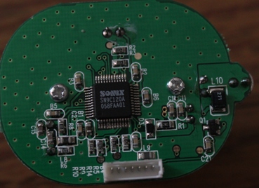

    Mam dwie kamerki jedna to PK-335:
    [avr][atmega 32] + PK-335
    Ze układem SN9C120A jest taki problem że nie ma do niego datasheet'a ;/

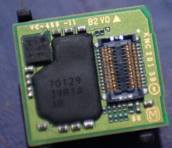

    Natomiast druga kamerka jest wyciągnięta z SE k750i:
    niestety w necie nic ciekawego nie znalazłem ani na temat jednej ani drugiej kamerki.

    W pierwszej kamerze siedzi najprawdopodobniej sensor CMOS OmniVision OV7620.
    Cała płytka ci się nie przyda gdyż można podłączyć ją tylko na usb, musisz wylutować sensor i zrobić nową płytkę albo odlutować układ SN9C120A i przylutować kabelki.

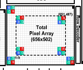

    Dogadałeś się już z kamerą przez i2c, pierwsze co musisz zrobić to w rejestrze 1 ustawić preskaler na 128 żeby atmega się wyrabiała z odbiorem.
    ofpaulus napisał:
    Tzn chodzi o to że w jednym takcie otrzymuje dane na 10 bitach
    Faktycznie Datasheet dość skąpy, Wydaje mi się że każdy kolor ma 10bit więc każdy pixel będzie miał 30bit.
    Jeden takt to jedna składowa koloru niestety nie palety kolorów RGB a Bayer RGB.
    Nie widzę też nigdzie informacji w jakiej kolejności wypluwa kolory
    może to być tak jak na obrazku, pierwsza linia BGBGBGBG później GRGRGRGR albo BGGRBGGRBGGR.
