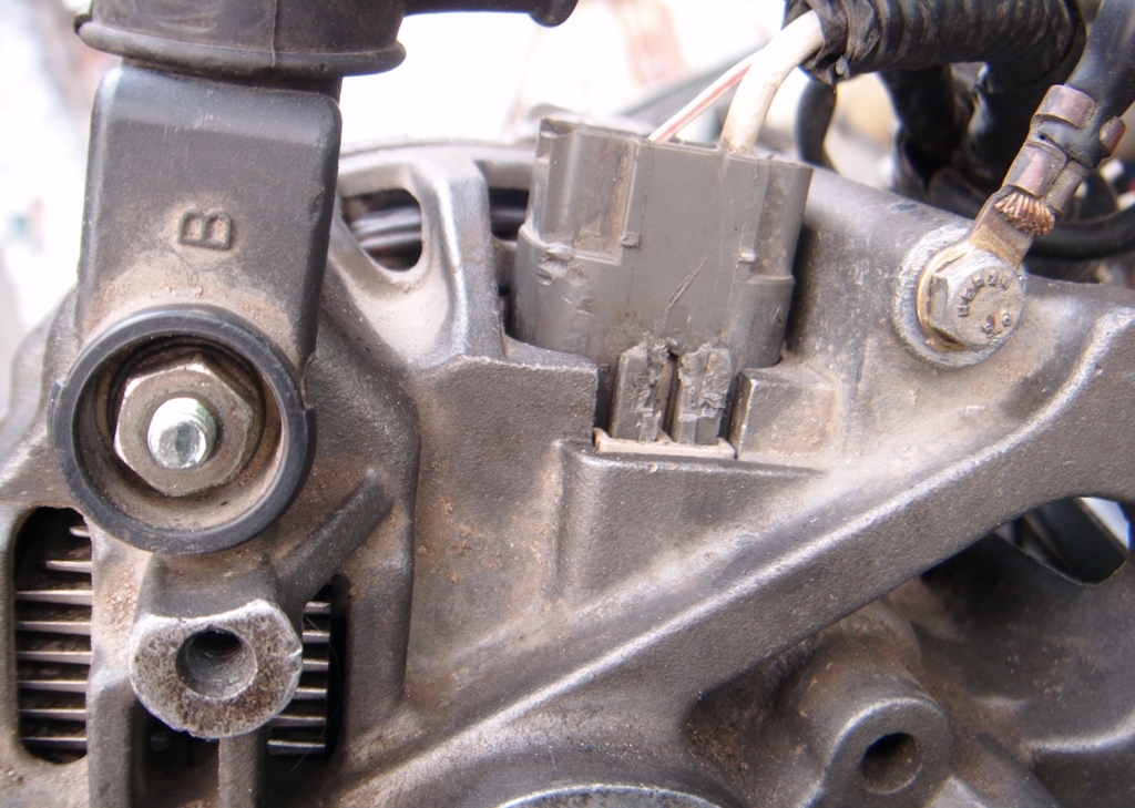

    Po przejechaniu kolejnego 1000 km regulator chiński padł ( wbudowany w szczotkotrzymacz )

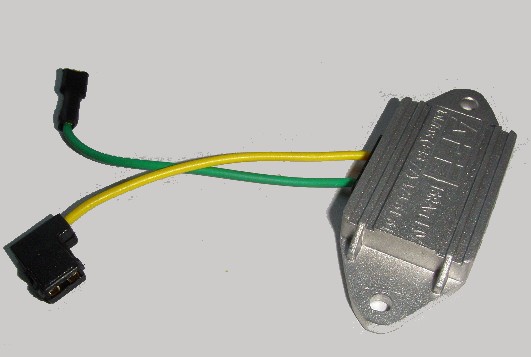

    Rozdłubałem stary spalony regulator w alternatorze ( alternator Mitshubishi Patrol Y60 ) i zakupiłem regulator Elmot do Malucha ( Fiat 126P ) i chcę go wyprowadzić na zewnątrz z tym że nie do końca wiem jak go podłączyć by wszystko działało.

    Żółty przewód Elmota w oryginale jest złączony z wyjściem z diod-wyjściem jednej ze szczotek-lampką kontrolną.
    Zielony przewód w Elmocie łączy się z drugą szczotką, ale tylko z nią.
    Sam regulator obudowę musi mieć złączoną z masą. To tyle o fiacie 126p; według tego musi sobie Kolega to zaadaptować.

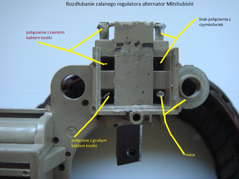

    na pierwszym zdjęciu szczotka po prawej stronie ( według płytki która oderwałerm od tego ustrojstwa ) była połączona z dolnym drucikiem który jest masą a między nimi rezystor tyle udało się sprawdzić na oderwanej płytce.

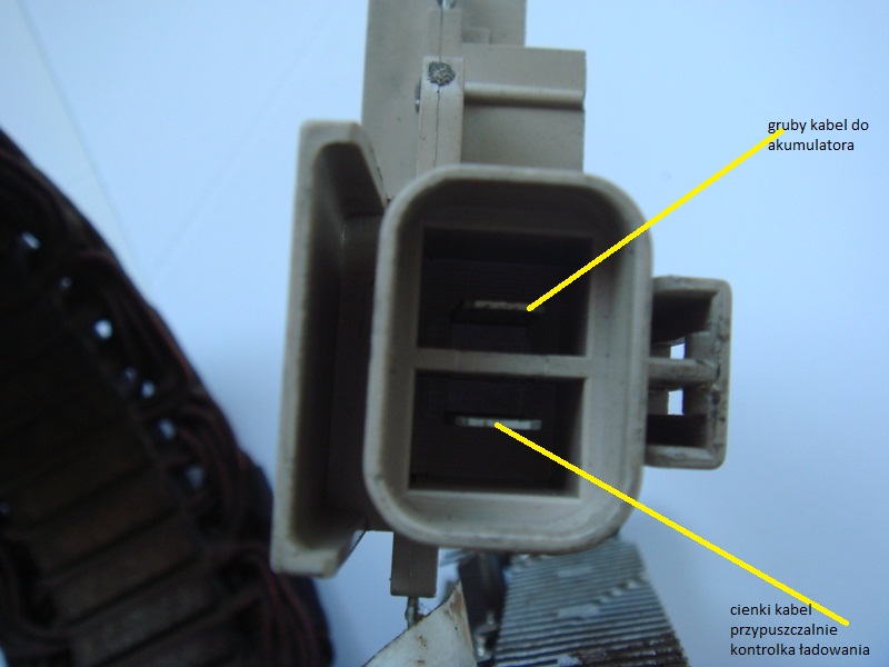

    Tak czy owak: dla zastosowania regulatora Elmot musi Kolega zidentyfikować wyjście z diod wzbudzenia (z mostka) i wydzielić szczotki uzwojenia wzbudzenia tak by je podpiąć jak w maluchu. Jak się nie da - nie będzie działać.
    Gruby przewód może być tym głównym prądowym, zwyczajowo oznaczany w Europie B+.

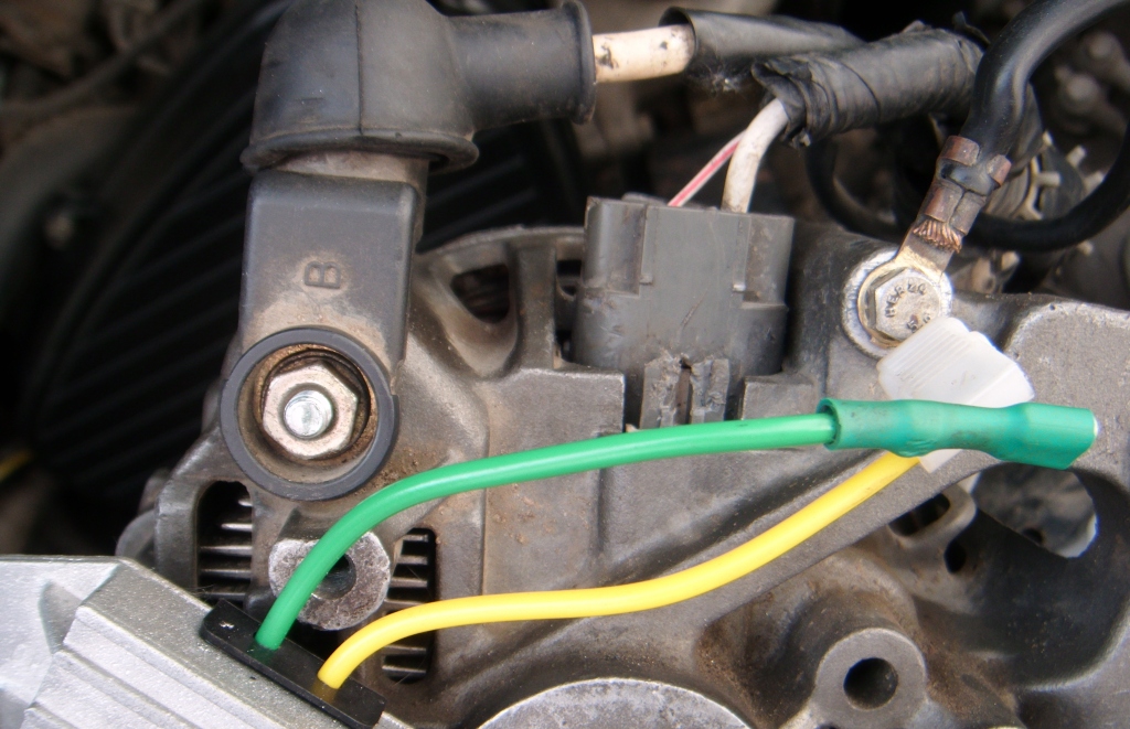

    Dokładnie takie przewody wchodzą do regulatora cieńki i gruby.
    kolejny Gruby jest juz podpięty pod B+ czyli wyjscie z mostka prostowniczego

    A myślisz że ten regulator jest lepszy ,chyba jest jakiś powód palenia regulatorów.Owszem są gorsze ale nie znowu do tego stopnia. P
