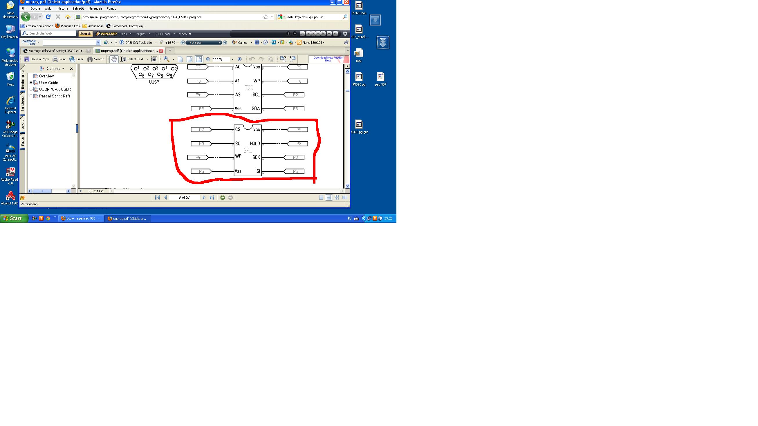

    Czytasz w podstawce?Clipem, kabelki przylutowałeś? Napisz więcej szczegółów.
  • #3 9528383
    boozyt
    Poziom 19  
    Wylutowałem i kabelki lutowałem

    Wejdź w zakładkę connect i zobacz jekie masz stany na nóżkach, kupiłęś taką wersję czy sam robiłeś update bo może w update tkwi przyczyna, upa robi bez mrugnięcia SPI, ewentualnie sprawdź dobrze połączenia, możesz sprawdzić na innej np I2C

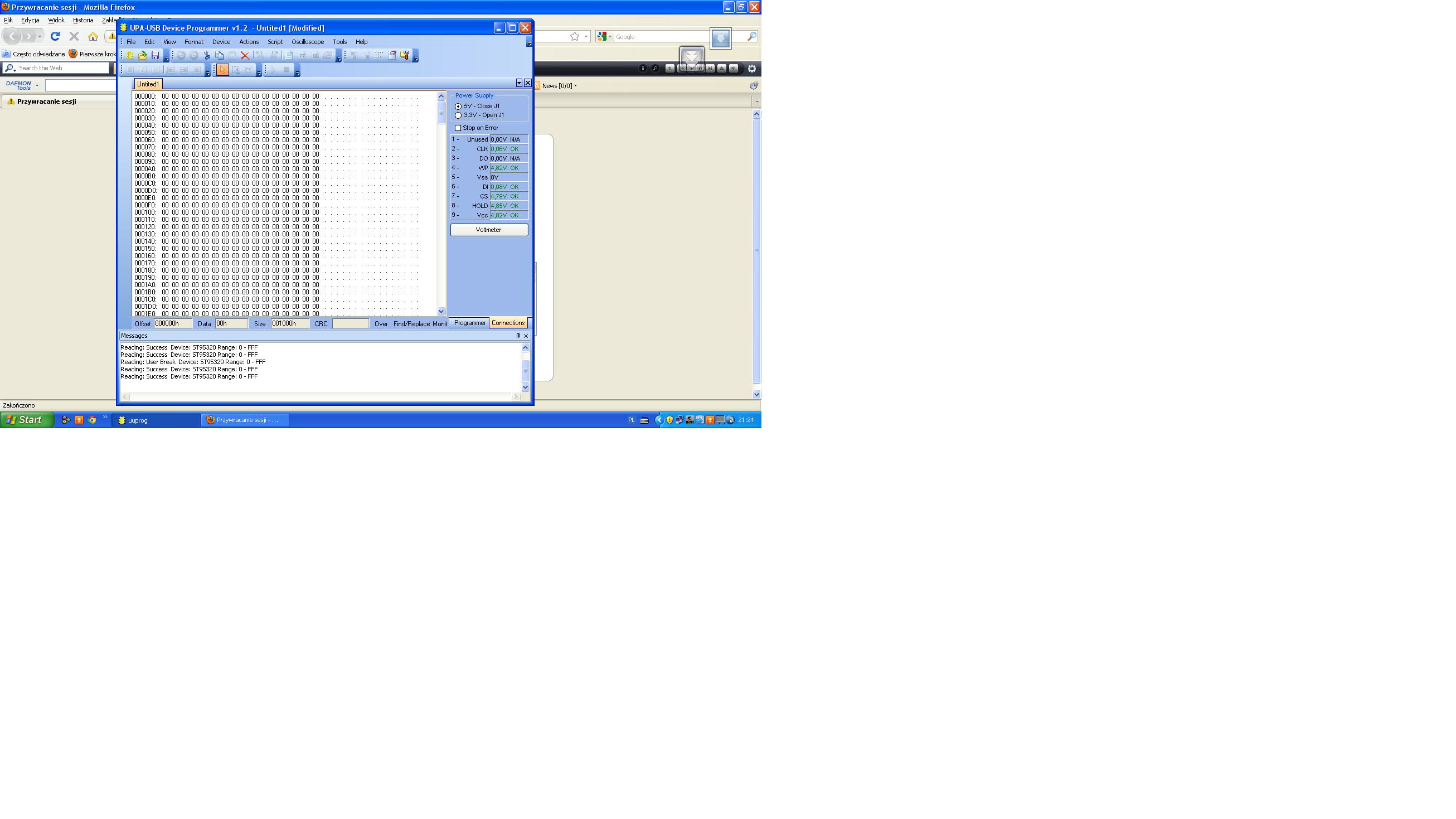

    Wylutowałem układ i na klamerkę próbowałem, nie miałem pewności co do pinu nr 1 ale tylko w jednej sytuacji pokazuje błąd CLK. Robię sensory już od dawna a 307 już kilkadziesiąt robiłem na pamięciach 95080 i innych. Ale z tym 95320 nie daje rady.
  • #8 9535281
    boozyt
    Poziom 19  
    Po długich próbach mam coś takiegoNie mogę odczytać pamięci 95320 z Air Bag przez UPA - USB

    Daj nr sterownika może mam taki wsad to podrzucę to spróbujesz zapisać, jeśli nie pójdzie to masz SPI do wymiany
  • #10 9538388
    boozyt
    Poziom 19  
    Witam wsady mam programowałem i nic . Więc chyba faktycznie spi do wymiany
