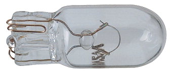

    Witam,nie świeci kontrolka świateł (długie ok.) żarówka dobra.Za podpowiedzi z góry dziekuje.

    #5 9531199
    Przemo9826
    Oświetlenie panelu nawiewu żarówka 1,2W
    Kontrolka swiateł nie świeci reault laguna I 96r
    Oświetlenie zegarów:
    Uwaga!
    Żarówka tylko i wyłącznie 3W, wygląda tak samo jak standardowa żarówka 5W od postoju, ale gdy założysz taką będą topić się zegary.

    Tak jak prosiłeś 1.zdemontować popielniczke 2śrubki,lekko odchylić i do góry(powoli bez nerw) na dole u mnie 4 śrubki od "schowka"odkrecić. 2. zdemontować radio i półeczke.Tu masz 2 śrubki z tyłu,zobaczysz bez problemu.Pomalutku wyciągniesz tą konsolke .(szkoda że nie robiłem zdjęć).Teraz już jesteś w domu.Zostało do odkrecenia 2 wkręty mocujące przełącznik u mnie klucz 7 nasadówka (miała być 8 )(może to śmieszne ale lusterko zdało egzamin) Wkręty masz po bokach.Zarówka taka jak do tablicy tzn 12V 1.2W.(zasda mocowania taka jak przy oświetleniu choinki)Żarówke kupiłem w sklepie motoryzacyjnym,na CPN nie licz.Trochę mnie to zbawiło,ale teraz jak wiem co do czego to jakieś 1/2h.
    Jeśli pompogłem to się ciesze.
