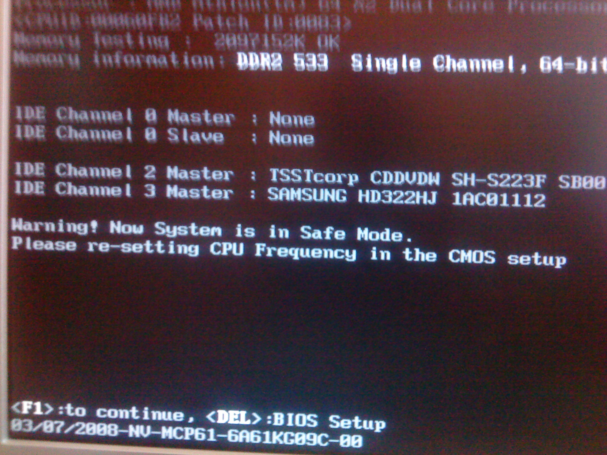

    damian1314
    Tak to temp po podkręceniu. CPU jest stabilny, jedynie co to jeśli chodzi tak z pół godziny i np chce go zresetować to jest takie coś: https://obrazki.elektroda.pl/2419770000_1306154113.jpg myślę że to chodzi o temp. bo jeżeli wyłączę go tak na 10 minut to później już wystartuje. Z Tracerem jak narazie problemów nie mam. Użytkuje go już prawie 3 lata i nic się nie dzieje.

    zaduza temperature masz albo cos zle ustawiles spr zakrest temeratur oczywiscie mozesz zmienic prog temp granicznej zeby nie wywalalo ostrzezen albo za male napiecie nie wie ja jak podkrecalem to najpierw wymienilem radiator i witrak na cpu bo ten amd standardowy to tragedia z 2.0 zachowawczo wycisnalem 2.61 ale podobno beez problemow da sie 2.8 a widzialem wyniki 3.2 -3.8 zastanawiajace oczywiscie ja mam 500W zasilacz i plyte gigabita do krecenia infinity ultra2 nf M2 hmm poszukaj w necie...
  • #10 9877677
    damian1314
    niestety ale jest to wina plyty, moja plyta blokuje uruchomienie kompa przy FSB > 218
