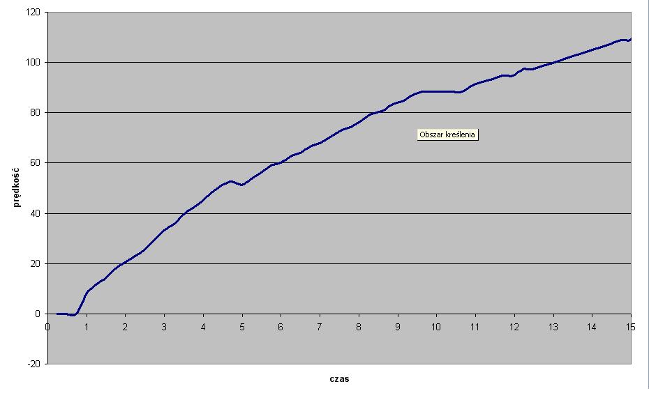

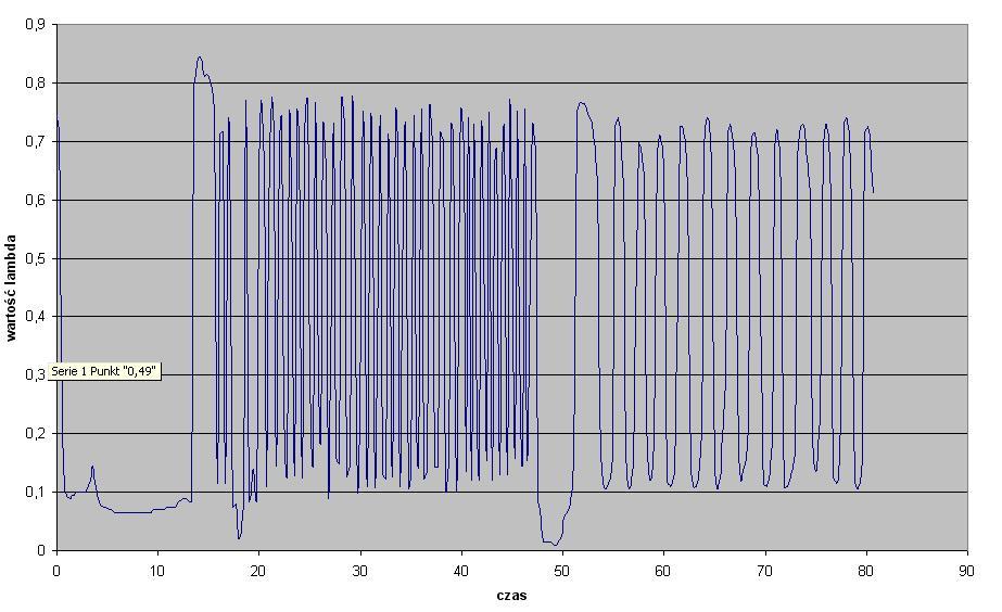

    Witam koledzy, Od dwóch miesięcy jestem posiadaczem passata 1.8t AEB. Od początku zmagam się z problemem braku mocy, zamulenia itd itp. Co zostało zrobione: Wymieniony na nowy został zawór N75, sprawdzana kilkakrotnie szczelność dolotu, wydłubany katalizator i wstawiona rura, wymieniony filtr powietrza, filtr paliwa, świece, przewód odmy pod kolektorem ssącym (przetarcie), sprawdzony zawór DV (organoleptycznie), klapka WG jest na swoim miejscu nie zacina się. Nie ma błędów w sterowniku, sporadycznie pojawia się błąd 00561 "mnożenie składu mieszanki". Podejrzewam że ten błąd pojawia się przez LPG. Auto przyspiesza równo , nie szarpie, ale pomiary jakich dokonuję od 0 do 100km/h odbiegają daleko od normy 1.8t. (13sekund) Poniżej zamieszczam wykresy przepływki , przyspieszenia, i sondy lambda.

    przyspieszenie 0-100:
    Passat 1.8T AEB 13 sekund do 100km/h
    wykres sondy lambda, log statyczny 3000 obr/min

  • #2 9531996
    decybel91
    To 13s jest na LPG?
  • #3 9532008
    mariush19
    Zarówno na LPG jak i na benzynie jest podobnie ~ 13 sekund
