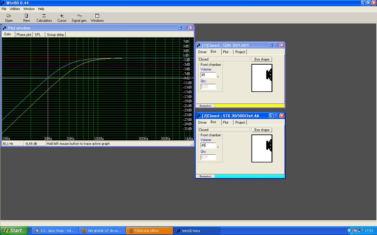

    30/60 to raczej nie, mam co do niego mieszane odczucia, otwór BR mogę wyciąć to nie jest problem ale czy 46L w BR i w dodatku 30cm głośnik to nie za mała pojemność ??
    Myślałem wstępnie o Beyma 12BR70, Tonsil 30/120/1 a dalej to nie wiem, mam mętlik w głowie.

    Chodzi mi też po głowie Tonsil 30/120/1 z niemalowaną membraną lub STX http://stx.pl/gdn-30-500-2x4-aa.html
    Wykres. STX vs Tonsil
    Jaki głośnik 12" do subwoofera aktywnego, obudowa zamknięta
