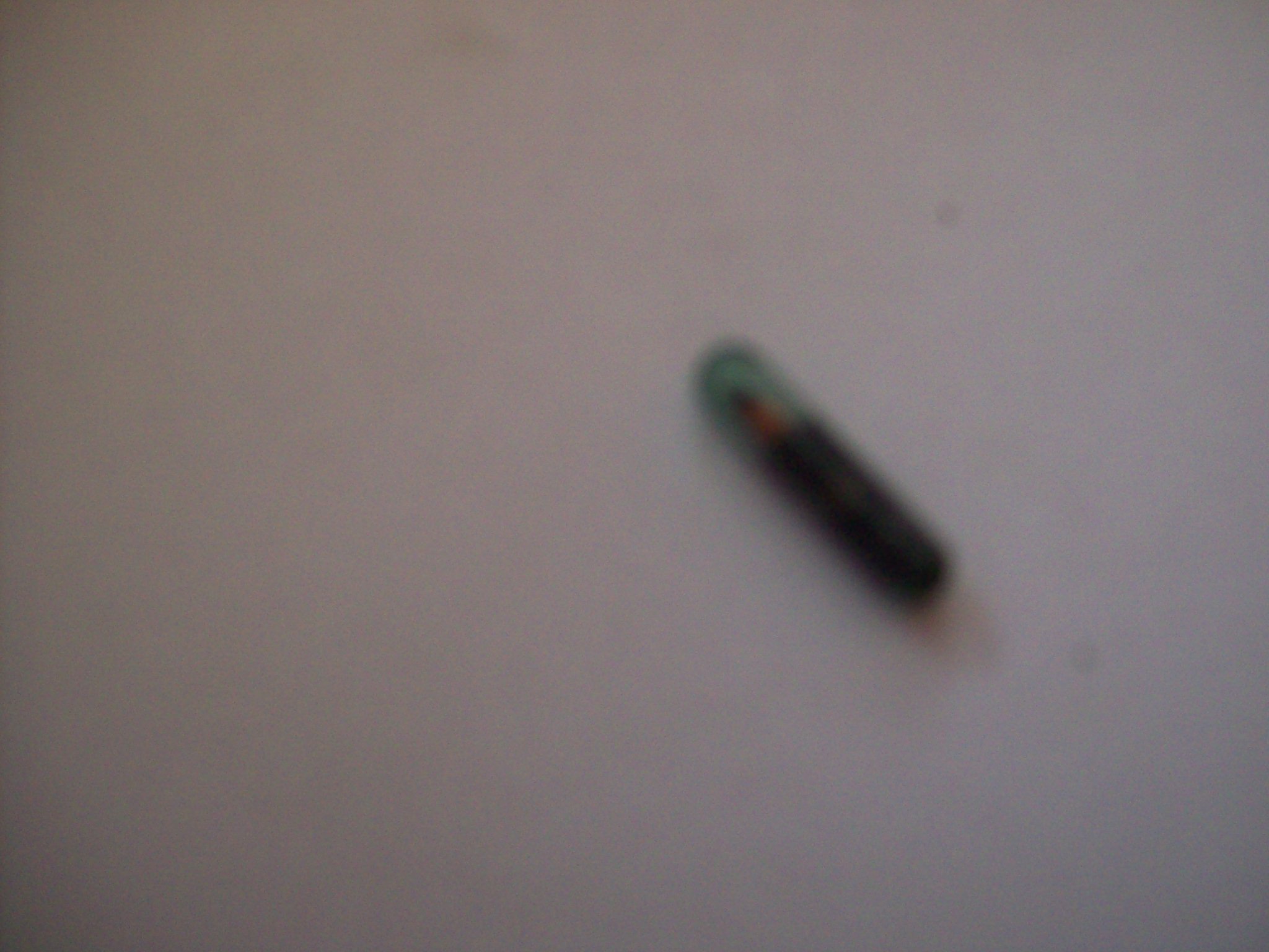

    Problem taki, że dziś wypadły mi kluczyki od auta i mam problem z odpaleniem auta.
    Pali się code.
    Nieraz jak docisnę to zapali ale code mruga.
    Mam tylko jeden kluczyk a auto sprzedaję.
    Co zrobić z tym?
    Wyjąłem z kluczyka ta pigułkę wygląda na całą.
    Uszkodzony imobilaiser lub kluczyk fiat punto....

    Jeśli to wina upadku kluczyka, to coś uszkodziło sie w tej pastylce, myślę że czeka cię wizyta w ASO i wymiana+ zaprogramowanie tej pastylki.

    Rozumiem, że auto nie odpala tylko na kluczu który upadł. W fiacie to mało prawdopodobne żeby się przemieścił ale czy transponder był na swoim miejscu? To jest w pozycji pionowej jak najbliżej grotu klucza. Napisz dokładnie jaki to rok auta, chociaż to chyba id48 musi być. Jeżeli transponder uszkodzony to ponowne programowanie odpada, nie ma możliwości, żeby się rozkodował od upadku. Poszukaj kluczykarzy, którzy Ci zaprogramują nowy transponder, w Łodzi to nie problem. W ASO będzie bolało raczej. Myślę, że 250zł i ktoś się podejmie "programowania motki" jak to kidu22 napisał.

    Jeżeli czasami odpala to upewnij się, że jest na swoim miejscu... czasami wystarczy milimetr i auto nie odpala. Na bank taniej będzie zakodować nowy transponder niż wymieniać w/w.

    20zł sztuka którego transpondera?;p Musi być prekodowany z pliku. Ciągle nie wiemy, który to rok Punciaka ale może być albo pamiątka 93c66 albo motka HC12 z tego co pamiętam.

    1997 rok silnik 1.1 Gdzie w łodzi i za ile mi to zrobią bo puki co znalazłem za 200zł ale za drogo jak na inwestycje w auto za które biorę tylko 2tys.

    I wszystko jasne, 97r to musi być stałokodowy. Pamięć 93C46. Za mniej niż 200zł bym tego nie robił.
