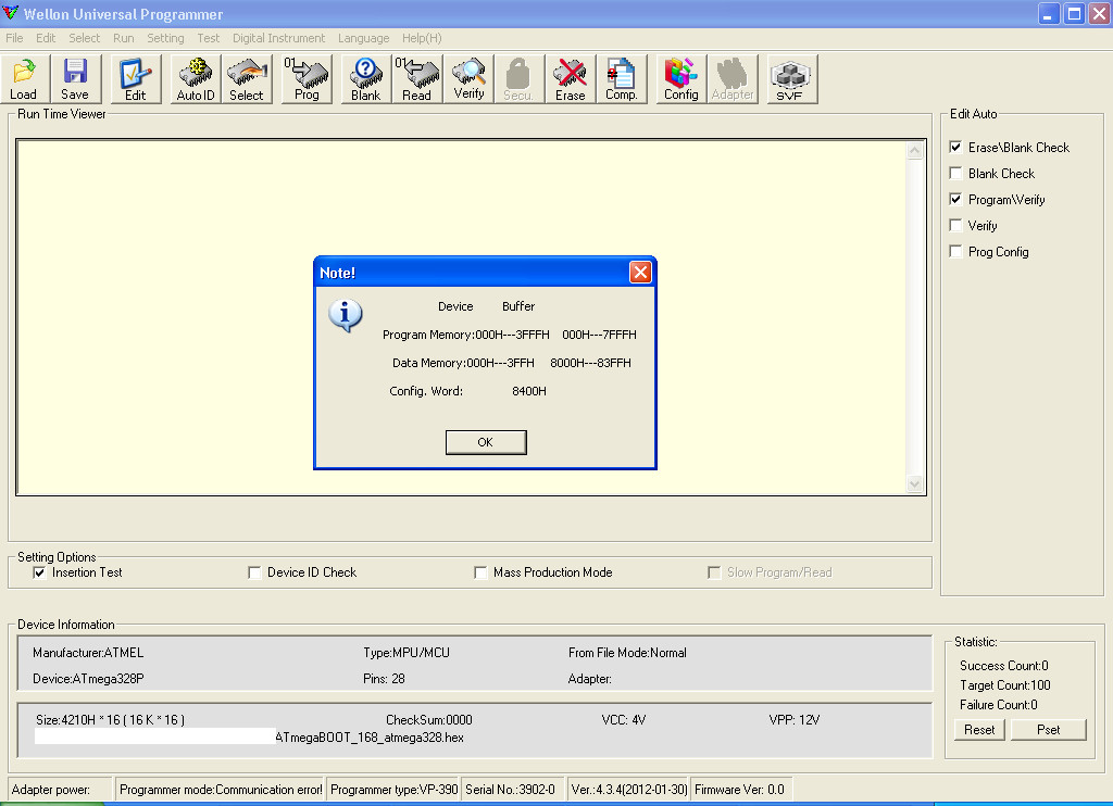

    Ja również mam problem z Bootloader tylko w arduino uno "2".
    Posiadam programator vp-390 wellon i za jego pomocą chciałbym wgrać boot'a ale jak bym tego nie robił to nie chce mi działać. Programowana kość to atmega 328P hex do niego to optiboot_atmega328.hex. Ale po wgraniu nie działa co robię źle?
    Arduino Duemilanove - błąd przy programowaniu
    To printscreen z programu.
    Dodam, że próbowałem wgrać zgrany wsad z inego UNO ale ta metoda też nie zadziała
    Proszę o pomoc w reanimacja mojego boot'a :) arduino

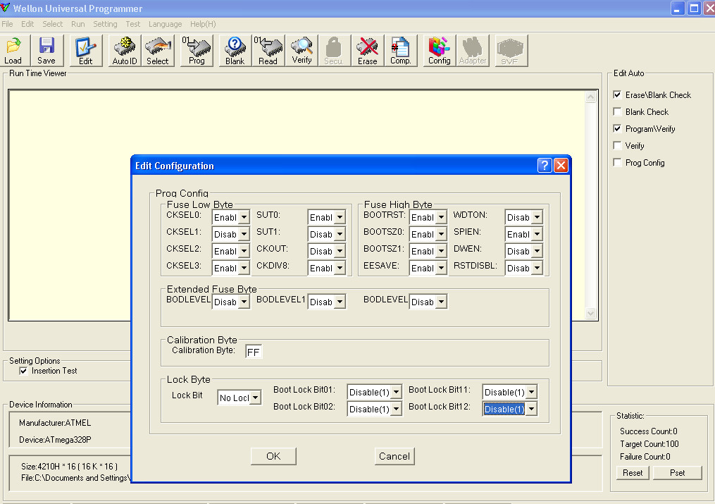

  • #20 10399505
    pracz2
    Co robię źle, że nie mogę zaprogramować tego układu.
    Na zdjęciu moje ustawienia

    Też miałem problemy, bo ciągle źle fusebity ustawiałem. Wrzuć ten wsad: ATmegaBOOT_168_atmega328.hex i ustaw fusy wg. poniższego schematu:
    Boot Flash section size = 1024 words Boot start address = $1C00; [BOOTSZ=00]; default value
    Boot Reset Vector Enabled (default address = $0000); [BOOTRST=0]
    Brown-out detection disabled; [BODLEVEL=111]
    Ext. Crystal Osc.; Frequency 8.0 - MHz; Startup time PWRDWN/RESET: 16K CK/14 CK + 64ms; [CKSEL=1111 SUT=0]
    Jak pamiętam w tej linijce jest błąd:
    Ponieważ wg. mkavrcalculator wartość CKSEL to 1111 oraz SUT = 11, a nie 0 dla
    Ext. Crystal Osc.; Frequency 8.0 - MHz; Startup time PWRDWN/RESET: 16K CK/14 CK + 65ms;

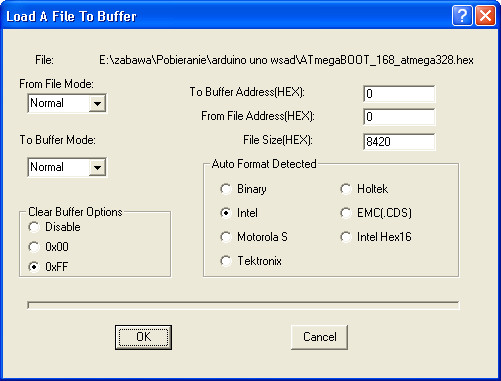

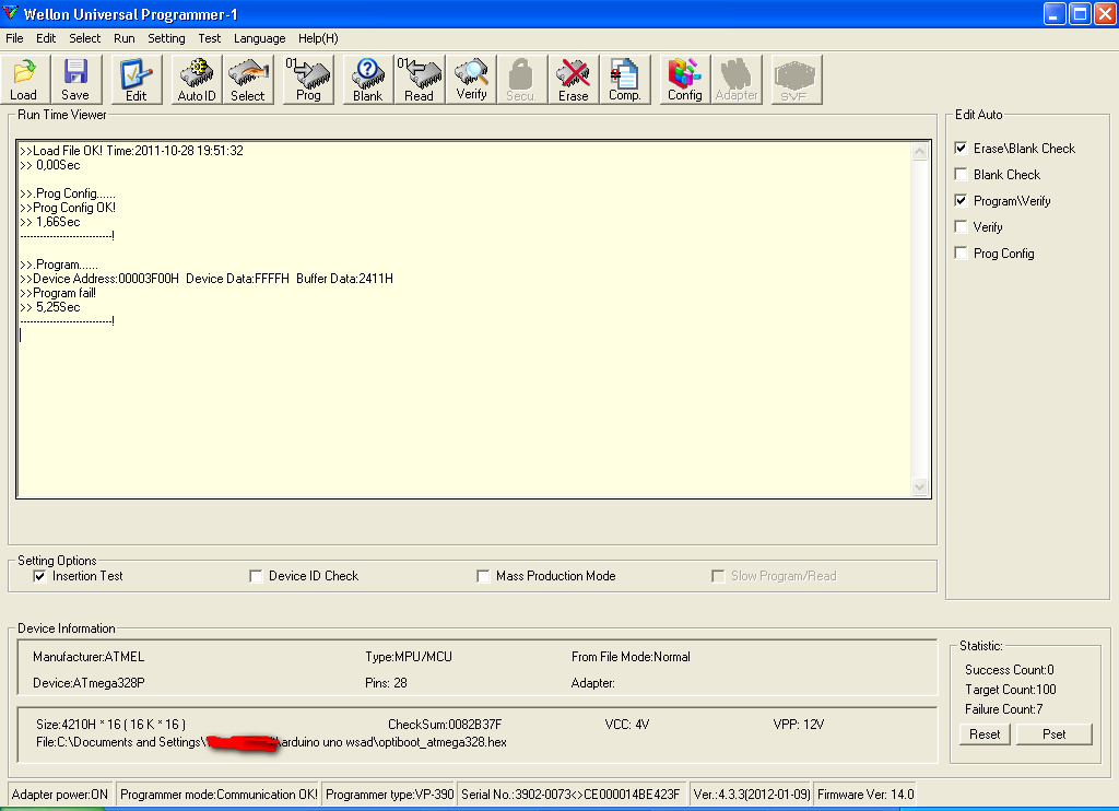

    avrdude nic nie wypluwa bo ja to robię za pomocą programatora uniwersalnego PROGRAMATOR VP 390
    Przy ładowaniu oprogramowania mam takie oknoArduino Duemilanove - błąd przy programowaniu
    a przy starcie taki komunikat Arduino Duemilanove - błąd przy programowaniu
    Ustawienia Fuse takie jak zaproponowałeś.
    A jeżeli chodzi o averdude to chyba nie mogę go użyć bo niby jak?
