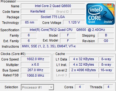

    Wczoraj zamontowałem sobie płytę główną z w/w prockiem. Dziś zajrzałem w Everesta / przetaktowanie a tam takie coś:
    Iintel Core Quad q6600 2,4Ghz, problem z mnożnikiem
    Sprawdziłem w CPU-Z i to samo:
    Natomiast w BIOSie jest ustawione na 9x więc nie rozumiem dlaczego pod windowsem widzi jako 6x i tracę na tym 800Mhz...
    Z góry dzięki za pomysły co z tym zrobić by było poprawnie

    Faktycznie ten procesor posiada tę funkcję, ale nadal nie bardzo chyba rozumiem... Czy po prostu przy idle czy lekkim używaniu kompa używa małej mocy, a przy mocnym obciążeniu sam się 'podkręca' do odpowiedniej mocy z tego przedziału? Dobrze zrozumiałem?
    #4 9534695
    _haker_1
    Poziom 32  
    Tak.
    Male uzycie - mnoznik 6
    Duze uzycie - mnoznik 9
    Nie ma sensu zmienianie tej opcji zeby bylo na sztywno 9, bo:
    marnujemy prad i pieniadze
    procesor na dluzsza mete krocej pozyje
    nie daje nam to zupelnie nic

    Dzięki bardzo za pomoc, taka odpowiedź mnie satysfakcjonuje.
