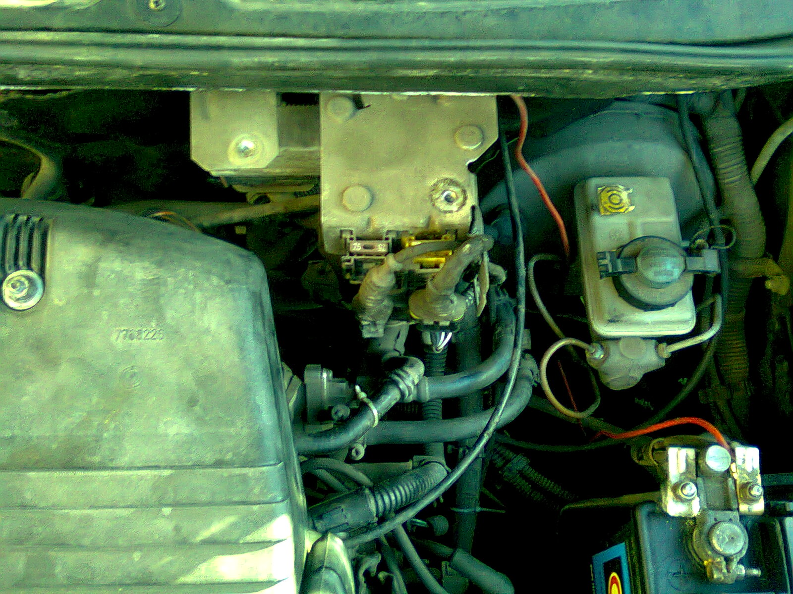

    Dzisiaj miałem trochę czasu i zajrzałem pod maskę i zauważyłem kilka rzeczy, które mogą wpływać na spalanie...
    1) W wężyku znajdowała się benzyna lub jakaś inna ciecz i pachniało benzyną...
    Punto 1.2 75 ELX 1995 duże spalanie
    Czy tak powinno być? Bo mam wrażenie, że nie powinna znajdować się żadna ciecz w dolocie do filtra powietrza...
    2) Wężyk zaznaczony na obrazku był pęknięty, więc go zmieniłem...
    Jaka jest jego funkcja? w tym wężyku znajdował się i nadal znajduje brud, tak jakby sadza, czy to jest akceptowalne? :)
    3) w zastawie wtyczek...
    Ten gdzie włączona jest sonda lambda... w mało widocznym miejscu (bardziej w środku całego zestawu wtyczek) jest jedna wolna wtyczka (na 3 kable)... i nie jest zaślepiona, więc mam wrażenie, że tam powinno być coś włączone... mam racje? :)
  • #22 9544701
    tzok
    Moderator Samochody
    1) To odpowietrzenie pokrywy zaworów - normalne, że jest tam olej, zdejmij obudowę filtra powietrza i zobacz czy tam nie ma za dużo oleju, trochę może być ale wkład filtra nie powinien być nim pobrudzony.
    2) Wężyk idzie do czujnika podciśnienia - jego pęknięcie powoduje przekłamanie wskazań MAP a do tego zasysanie "lewego" powietrza.
    3) Też tam miałem jedną niepodłączoną i nie zaślepioną wtyczkę ale do tych blach powinna być przykręcona plastikowa osłona, podobnie cewki powinny być osłonięte:

  • #23 9544751
    torwan19
    za co jest odpowiedzialny ten czujnik? a co to są wskazania MAP? :)
    Mam tą osłonę na te wtyczki, ale na cewki już nie mam ;/
  • #24 9544802
    tzok
    Moderator Samochody
    Czujnik podciśnienia (MAP-Sensor) odpowiedzialny jest za korektę kąta wyprzedzenia zapłonu oraz korektę dawki paliwa - to jeden z kluczowych czujników niezbędnych do poprawnej pracy silnika.
  • #25 9544824
    torwan19
    Po wymienieniu tego węża od czujnika podciśnienia przy zapalaniu silnik dostaje 2000 obrotów, ale po chwili spada do "normalnego poziomu".... Przed jego wyminą tego nie było.... Czy tak ma być?
