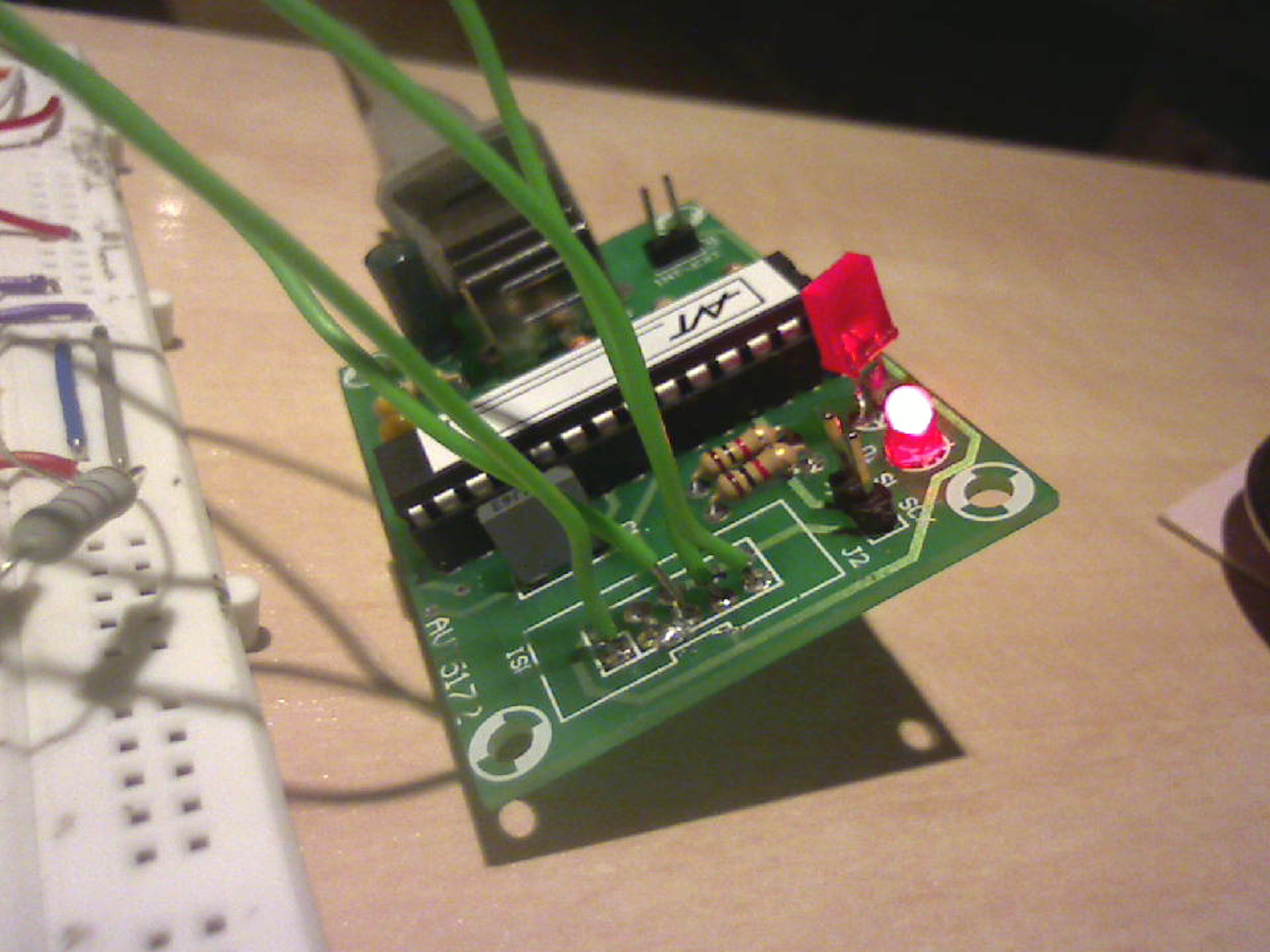

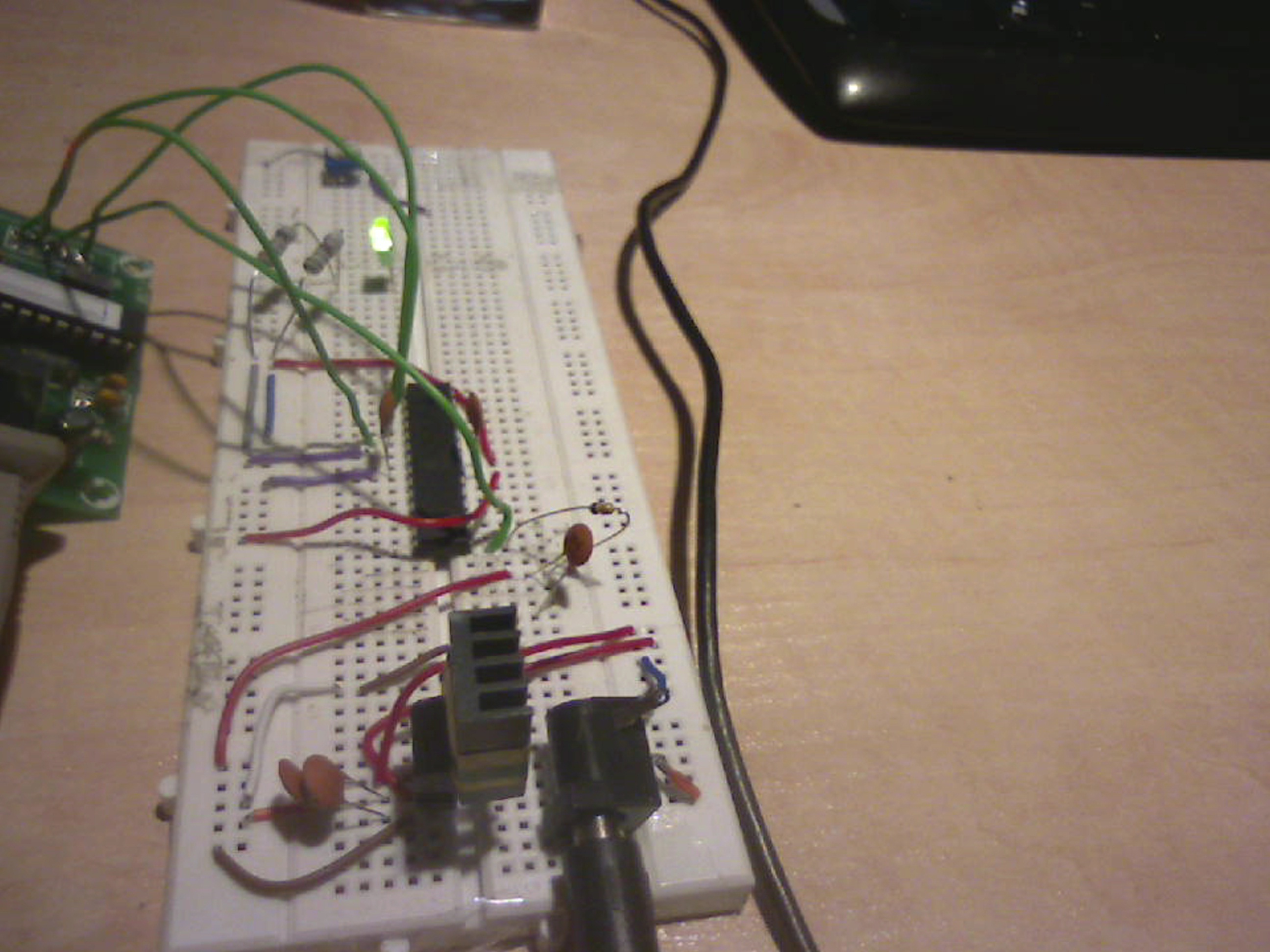

    Witam. Zaczynam swoją przygodę z elektroniką. Wcześniej działałem na arduino, lecz teraz chciałem na poważnie zabrać się za mikroprocesory. Lecz na starcie napotkałem na przeszkodę. Nie mogę zaprogramować mikroprocesora ATmega8. Kupiłem programator do własnej budowy AVT5172. Wszystko podłączyłem, lecz avrdude nie może połączyć się z procesorem. Proszę oto zdjęcia mojego "układu":
    Programator ATmega [AVT5172] Programator ATmega [AVT5172] Programator ATmega [AVT5172] Programator ATmega [AVT5172]
    Proszę o jakieś wskazówki Co do zasilania procesora to jest podane według mnie dobrze. Zielona dioda z tyłu powiadamia, że zasilanie jest w ogóle podawane do układu.

    Przełączyłeś zworkę do wolnego programowania?Z tego co widzę masz 4 kable (MISO,MOSI,SCK,RESET) zapomniałeś połączyć masy!Zewrzyj 2 piny podpisane SL_SCK i połącz masy programatora z procesorem.

    arkonosze
    Ale przecież procesor jest zasilany z innego źródła. A co do zworki to nie wiem która to jest. Tutaj są tylko 2.

    skalsky5000
    No nie wiem jak chcesz programować bez masy.Połącz masy programatora z płytką bez tego nie masz szans zaprogramować.Zewrzyj te 2 piny kolo tej czerwonej diodki.

    arkonosze
    Dziękuję bardzo ;) Programator składałem jakiś czas temu i nawet instrukcji już nie miałem. Masa i zworka rozwiązały problem.

    mirekk36
    Masa rozwiązała problem a nie zwarcie zworki SLOW_SCK ;)
    Tej zworki możesz w ogóle nie używać gdy korzystasz z programu MkAvrCalculator.
    W tym programie - używa się programowego przełącznika SLOW_SCK - widać go przecież na tym zrzucie ekranowym, który pokazałeś. (to rozwijane pole opisane właśnie jako Slow SCK)
    A jak zewszesz tą sprzętową zworkę to masz o tyle kiszkę - że każdy procek nawet jeśli ma taktowanie większe niż 1MHz to zawsze będzie ci się strasznie wolno programował. Więc pomyśl sam ... czy opłaca się używać ten sprzętowej zworki?
