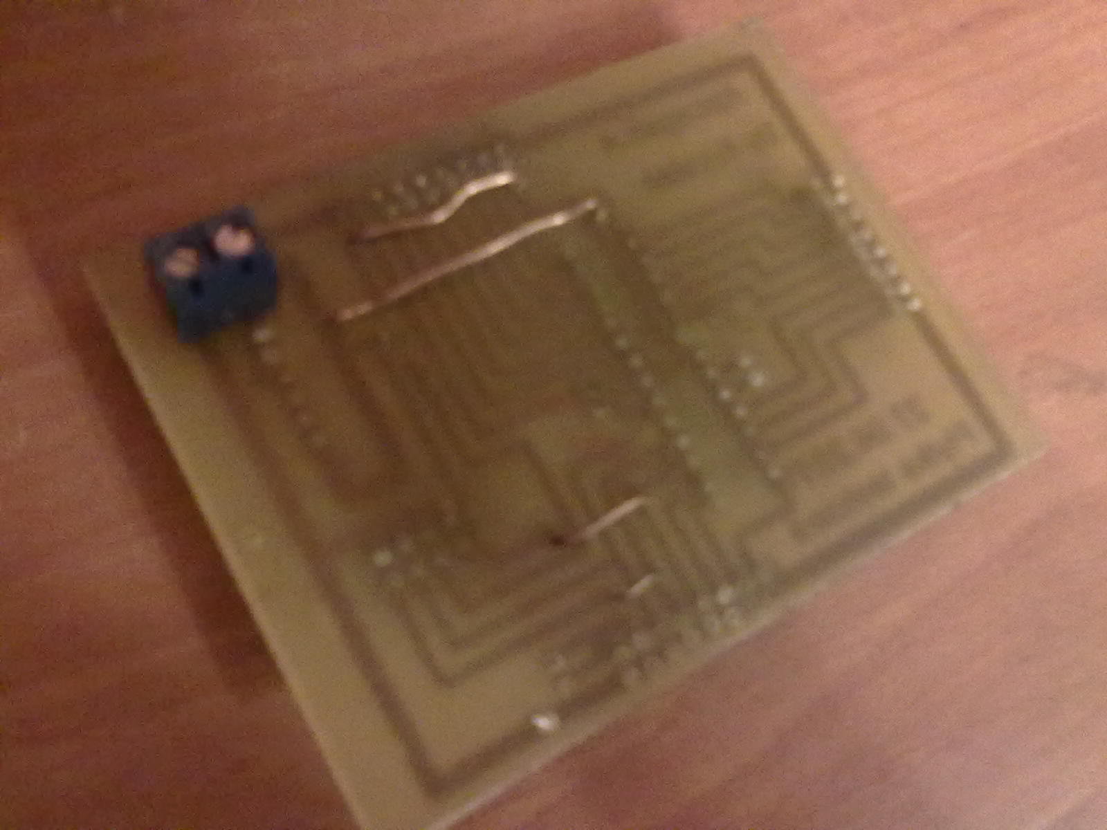

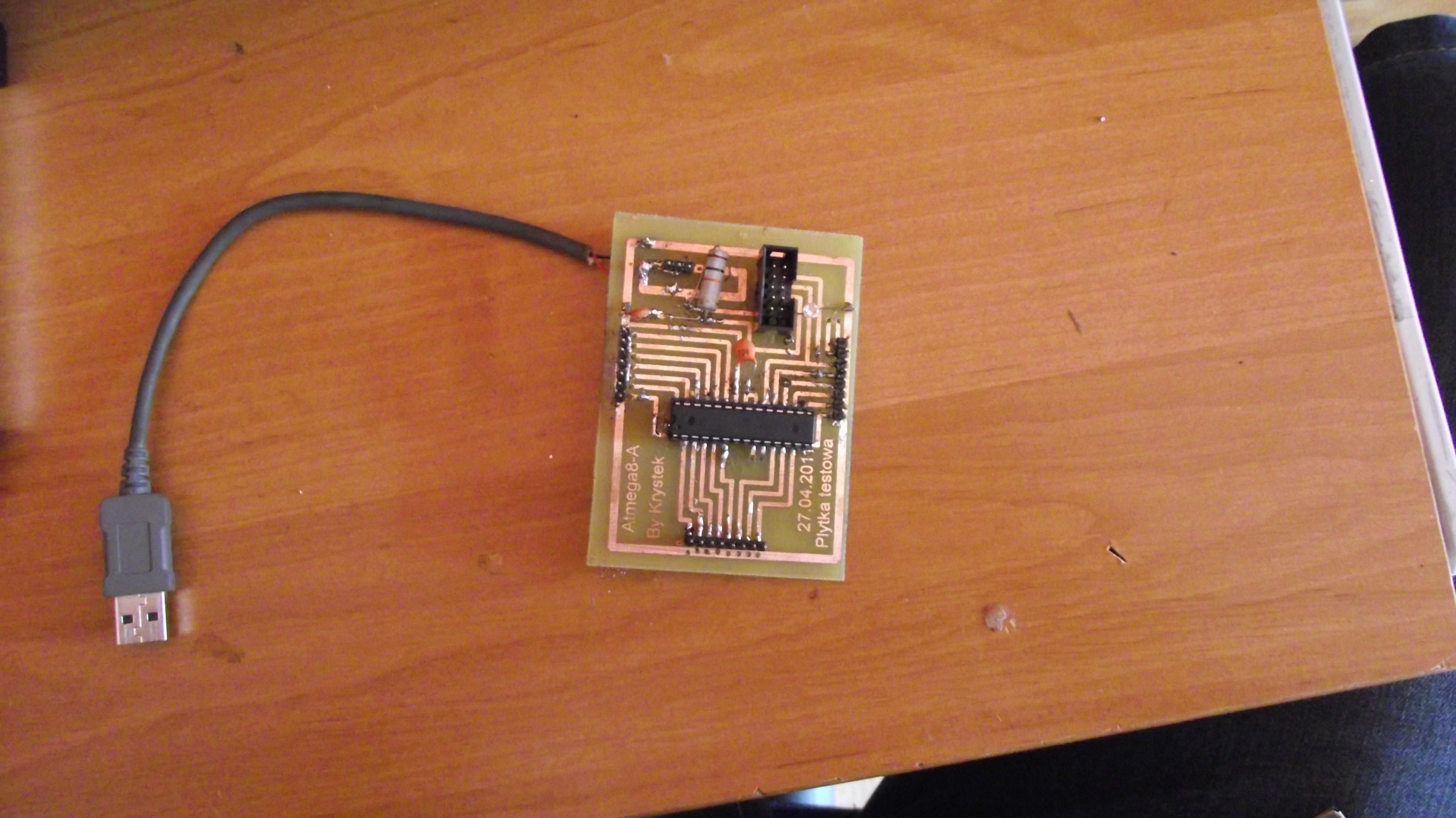

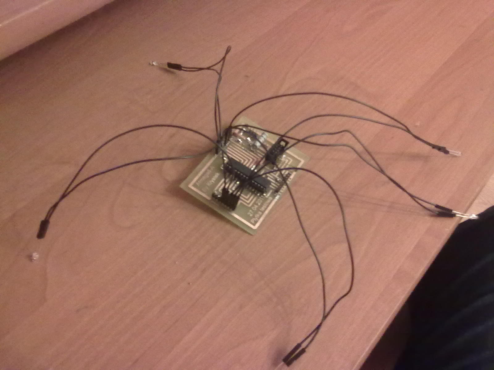

    Witam wszystkich, chciałem zaprezentować swoją pierwszą płytkę do ćwiczeń (wiem, wiem mogłem kupić uniwersalną), ale wolałem się pobawić i wydrukować. Z samej płytki jestem bardzo zadowolony, z lutów trochę mniej. Ale wszystko działa napisałem już prosty program w basicom'ie avr - demo (tak prosty, że lepiej się nie chwalić). Jeszcze wszystko na płytce nie jest przylutowane z powodu lenistwa nie przylutowałem jeszcze "gold-pinów" do masy ( raczej tego nie zrobię) i do portów C.
    Co zrobiłem?
    - AREF z AVCC pod kondensator 100nF do masy
    - RESET pod kondensator 100nF do masy i rezystor 10kOm do plusa
    - Zasilanie od spodu (zdj. 2)
    - 3 wyjścia plus - "GoldPin"
    - 7 wyjść masy - "GoldPin"
    - porty D i B - "GoldPin"
    - złącze KANDA do programowania + dioda Led (miga podczas programowania i świeci się, gdy wyjście portuB.3 ma stan zerowy)
    Zdjęcia:

    Paolo1976
    Poziom 24  
    Zdjęcia tragicznej jakości. Prawie nic nie widać. Strasznie wielka ta płytka. Można to było zrobić na 1/3 tej wielkości. Czemu ten rezystor na trzecim zdjęciu taki ogromny? Przecież on ze 3W ma, a wystarczy maleńki 0,25W. Po co tyle wyjść + i GND? Złącze KANDA a nie KANADA. A na lenistwie daleko kolega nie zajedzie. W samodzielnych konstrukcjach liczy się nie tylko to że działa, ale też bardzo ważne są staranność, precyzja i włożone serce we własną pracę. A poza tym gratulacje z działającej konstrukcji.

    Pomysł na taką stosunkowo małą płytkę nawet fajny. Sam się przymierzałem do czegoś podobnego do momentu kupna sporej płyty stykowej, na której ciągle testowane są jednocześnie co najmniej 2-3 projekty. W Twoim przypadku na początek faktycznie wystarczy to co zrobiłeś.
    Niestety szkoda, że jakości wykonania nie możemy ocenić ze względu na jakość fotografii. Musisz zmienić telefon na taki z lepszym fotoaparatem albo kupić jakiegoś kompakta :)

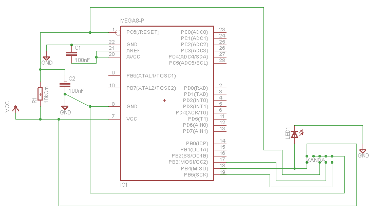

    Ciesze się ze szybko zamieściliście swoje opinie zdjęcia myślałem że wyjdą lepsze... dzisiaj wezmę zwykły aparat - jak wrócę z pracy :p. Schemat zamieszczam poniżej:
    [ATmega8] Płytka dla bardzo początkujących - mój pierwszy projekt - opinie
    PS. Źle zrobiłem złącze Kanda ale każdy wie jak wygląda( ew. link pod spodem)... a dioda jest podłączona pod MOSI.

    Dwie uwagi do schematu:
    1. AVCC - skąd takie połączenie?
    2. brak kondensatora 100nF na VCC
    ad. 1. czytaj tutaj: http://mikrokontrolery.blogspot.com/2011/04/minimalne-podlaczanie-pinow.html
    ad. 2: czytaj tutaj: http://mikrokontrolery.blogspot.com/2011/04/zasilanie-mikrokontrolera.html
    No to przeczytałem ma jakimś portalu. Datasheet - u nie czytałem bo mam problemy z angielskim niemałe. Dlatego bazowałem na wiadomościach innych forumowiczów.
    A to jeszcze mogę zastosować również tego nigdzie nie wyczytałem - bardzo pomocne informacje. Dzięki za linki.

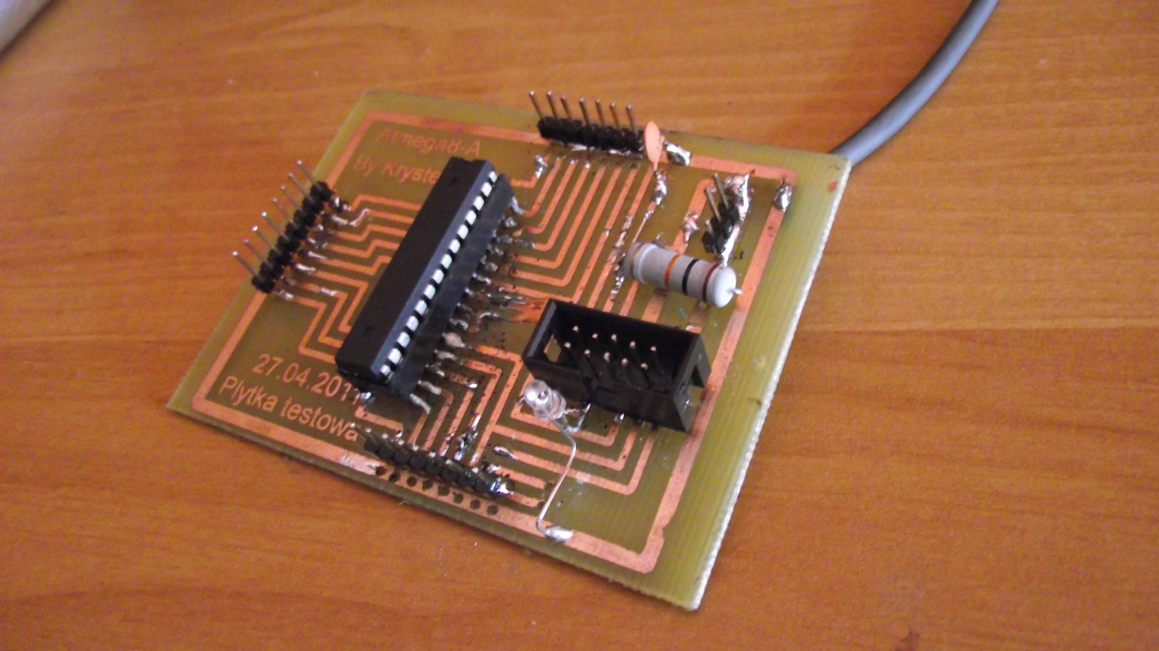

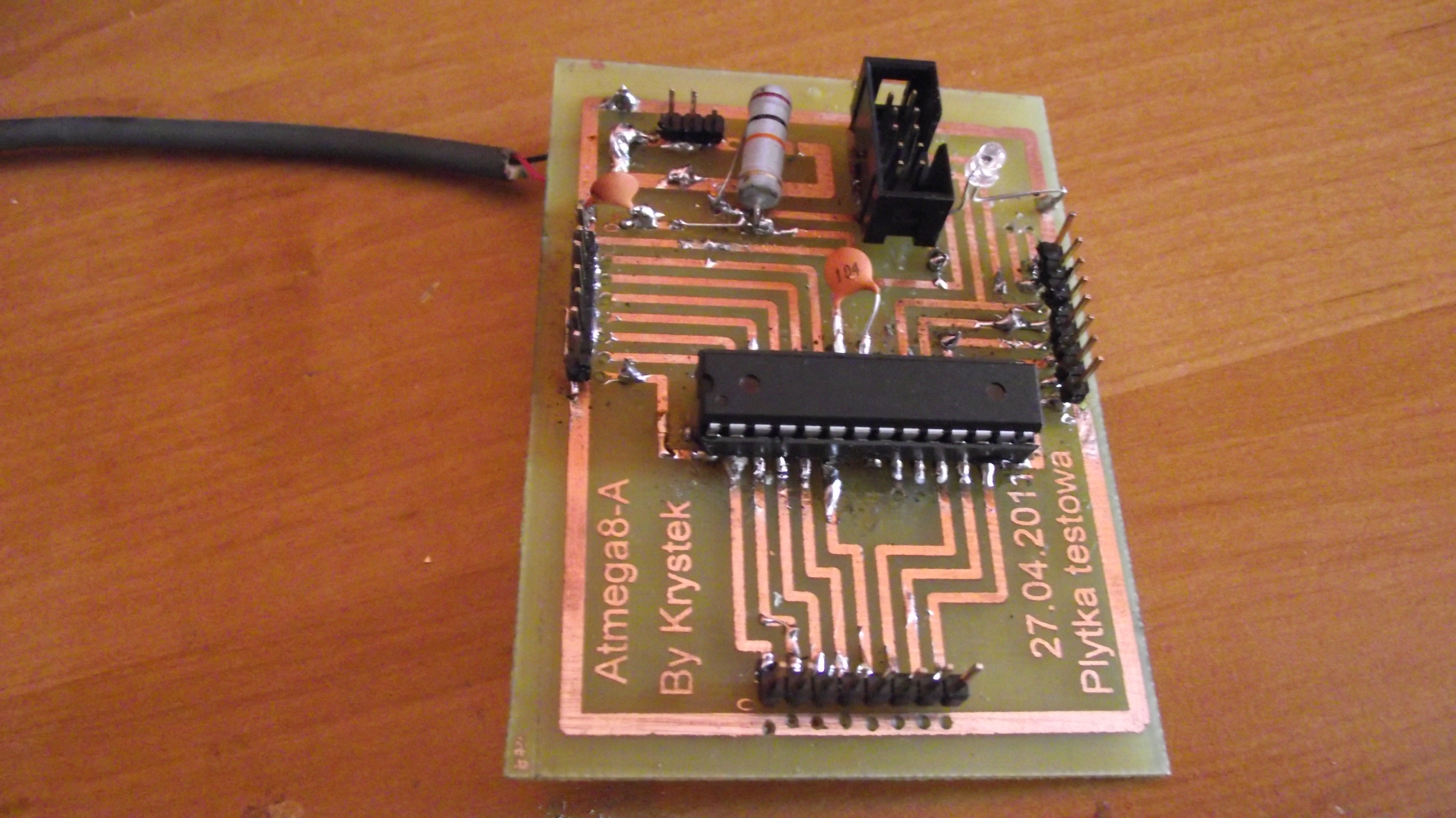

    Ja mam tylko jedno pytanie bo nie do końca to widać ze zdjęć... Lutowałeś to wszystko powierzchniowo?
  • #20 9540423
    janbernat
    Fakt- elementy po tej samej stronie co ścieżki.
    Da się- ale dlaczego?
    Czyżby nie wyszło lustrzane odbicie?
  • #21 9540812
    Lukaszek_69
    Właśnie jestem ciekawy jak to było robione. Wydaje mi się że koledze się po prostu nie chciało wiercić ale od tego są płytki uniwersalne(wciskane, albo jak chce się poćwiczyć lutowanie to zwykłe)
    PS. Kolego janbernat, lustrzane odbicie dajesz jak chcesz mieć płytkę pod SMD a tu było zrobione czyli wyszło.

    Moje pytanie dotyczy ostatniego zdjęcia (na którym widać jak sądzę diody), gdzie masz rezystory do tych diod?
  • #23 9543013
    Kryspin92
    No to na chwile podłączyłem aby sprawdzic czy działa... więc bez rezystorów :D

    Kryspin92
    wielkie dzięki za informacje... bo ja bym po prostu podłączył go pod mC.
    Więc chyba zrobie to na 4 tranzystorkach. Oczywiście tak jak obiecałem zdjęcia lepszej jakości:
    [ATmega8] Płytka dla bardzo początkujących - mój pierwszy projekt - opinie [ATmega8] Płytka dla bardzo początkujących - mój pierwszy projekt - opinie [ATmega8] Płytka dla bardzo początkujących - mój pierwszy projekt - opinie
    Co prawda luty nie są najlepszej jakości ale mam tylko starą lutownice transformatorową z miedzianym drucikiem z kabla antenowego :P

    Lukaszek_69
    Jednak coś wiercone było :D spoko kolejnym razem wyjdzie dobrze... Poza tym taką lutownicą dość opornie się lutuje(też od tego zaczynałem). Na początek możesz zainwestować w najzwyklejszą oporową za 20zł bo po co się męczyć.
