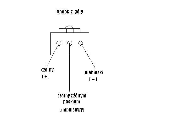

    Witam wszystkich. Posiadam Hondę HRV 1.6, 2002r. Podczas wymiany sprzęgła zostały wyrwane trzy kabelki z kostki od czujnika prędkości i nie nam pojęcia który kabel był w którym pinie. Jeżeli ktoś posiada taki model auta bardzo prosił bym o pomoc. Podobno to samo jest w hondzie civic od 96 w górę. Jeszcze raz bardzo proszę o pomoc w rozwiązaniu mojego problemu.
  • #2 9537335
    fredi119
    Właśnie podłączyłem swój czujnik. Kolejność kabli podejrzałem u kolegi w Hondzie Civic z 2000r. i faktycznie jest tak samo jak w CR-V. Jeżeli ktoś kiedyś będzie miał podobny problem zamieszczam prosty rysunek
