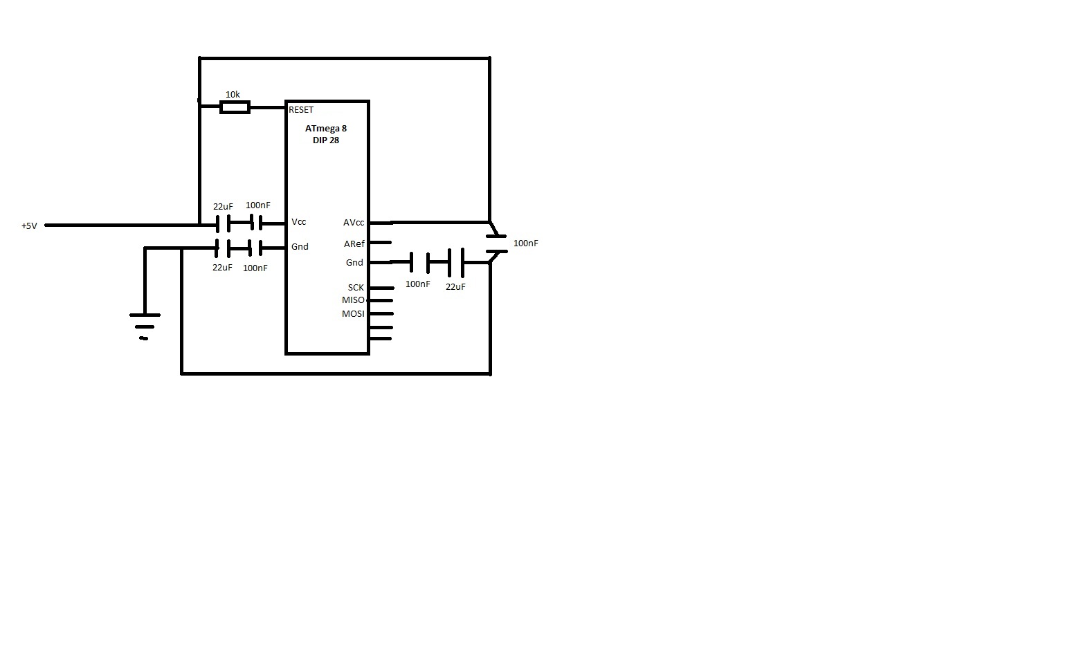

    Witam wszystkich!
    Zacząłem ostatnio zajmować się procesorami avr. Na samym początku wymyśliłem sobie układ który to by migał diodami. Przygotowałem płytkę, przylutowałem procesor (atmega8) do niej diody i wyprowadziłem sygnały do programowania ISP. Vcc i Gnd podpiąłem przez kondensatory ceramiczne 100nF i elektrolityczne 22uF. Najpierw zgodnie z zaleceniami chciałem przestawić FuseBity wewnętrznego oscylatora RC tak by ustawić taktowanie na 8Mhz. Zainstalowałem sterowniki do programatora AVR Prog v2. Włączyłem AVR Studio, wykrył programatora lecz gdy chciałem odczytać FuseBity przez przycisk Verify pokazał się błąd. AVR studio nie mógł nawiązać połączenia z procesorem. Z programatorem komunikuje się doskonale, ale przy próbie zrobienia czegokolwiek z procesorem zapala się na chwilę czerwona dioda na programatorze i wywala błąd. Próbowałem już wielu sposobów znalezionych w internecie, ale nic nie pomogło. Proszę więc was o pomoc.

    Co prawda zrobiony w Paint :D, ale wydaje mi się że wystarczy. (Oczywiście sygnały SCK, MISO, MOSI, RESET odpowiednio podłączone do programatora, sprawdziłem kilka krotnie czy na pewno są dobrze podłączone). Układ zasilany jest z programatora więc zasilanie jest odpowiednie.

    #8 9537635
    Wojtek75
    Poziom 24  
    Z tym sposobem podpięcia kondensatorów to zdecydowanie przesadziłeś. Przy czymś takim twój uC w zasadzie nie jest zasilany.
    #9 9537640
    dondu
    Moderator na urlopie...
    Kondensatory szeregowo?
    Oj bracie!
    http://mikrokontrolery.blogspot.com/2011/04/minimalne-podlaczanie-pinow.html

  • #10 9537642
    janbernat
    NAPRAWDĘ tak to jest podłączone?
  • #11 9537647
    asembler
    Poziom 32  
    No jak przy takim schemacie programowałes to nie ma sie czemu dziwic.

    #13 9537684
    dondu
    1dawidk napisał:
    Proszę o wybaczenie :D, moich haniebnych czynów.
    Wybaczamy! Podłącz tak jak w załączonym linku i na razie nie tykaj fusbitów i spróbuj "nawiązać łączność" z procesorem - może Cię polubi :D

  • #23 9542420
    1dawidk
    A więc dostałem parę nowych kondensatorów, polutowałem wszystko i nawet nie wiecie jak ogromną radość może wywołać jedno króciutkie zdanie że pomyślnie nawiązano połączenie. Dziękuje wam bardzo za szybkie (i trafione) odpowiedzi. Wydaje mi się że w przyszłości się jeszcze nie raz spotkamy :D.
