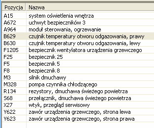

    Witam!
    Jak w temacie poszukuję schematu klimatyzacji do Audi a8 4.2l 1999r.
    Sprężarka klimatyzacji załącza się i wyłącza co kilka sekund. Czujnik ciśnienia wymieniony, brak błędów. Proszę również o podpowiedź gdzie szukać przyczyny usterki.

    Niestety nie zajmuję się nabijaniem klimatyzacji więc nie jestem w stanie tego sprawdzić. Klient zarzeka się, że był w innym warsztacie, tam "nabili" mu klimę, ciśnienie w układzie jest ok, czujnik ciśnienia także wymienili (na 100% nowy). Stąd myślę, że może to być problem ze strony elektryki. Oczywiście w klimatroniku jak również w ECU żadnych błędów nie ma. Wiem, że w którymś fordzie był jakiś czujnik temperatury czynnika i jego usterka powodowała podobny objaw. Może ktoś jednak posiada schemat...

    Może schemat Ci pomoże :D
    A8 1999r - schemat klimatyzacji
