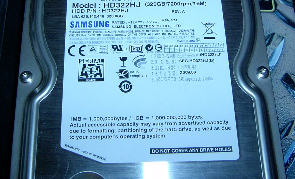

    1.Możesz i do rozpuszczonej parafiny ;), kto ci nie da?
    2.Chodzi Ci o mechanizm głowic i talerzy? Nie, nie jest to hermetyczne zamknięcie.

    Dyski SDD podobno można w oleju transf.
  • #9 9540893
    Brodi
    Dyski Nie sa hermetyczne !
    Przykłądowo WD mają od spodu i z boku otwory zaklejone delikatną folią aluminiową - po zamoczeniu może się odkleić.
    Datkowo jest otwór z filtrem węglowym - ciecz może przesiąknąć.
    Zakleisz te 3 miejsca i może pływać nawet w wodzie :]

    Dyski twarde posiadają otwory wyrównujące ciśnienie, zasłonięte filtrami. Pod żadnym pozorem nie wkładaj do oleju, ani do żadnej cieczy, bo się pożegnasz z dyskiem. Zaklejenie otworów to kompletna bzdura i nic nie da, a dyskowi może tylko zaszkodzić.

    Jak już inni pisali HDD ma otwory służące do wyrównywania ciśnienia, nie można ich zaklejać ani nawet przykrywać\zakrywać. Nawet na wielu dyskach jest napis który tego zakazuje.
    Dysk twardy do oleju. Czy jest hermetycznie zamknięty?
    Jeśli jednak dysk musiałby być użyty w jakiejś kosmiczno-olejowej technologii należało by go umieścić w szczelnym pojemniku, najlepiej z rurką wyrównującą ciśnienie.
    Natomiast dysk SSD jest bezszelestny wydaje mi się, że nie ma sensu go pakować w olej.
    PS
    Filmami na Youtube w których zalewają wszystko jak leci nie można się nadmiernie sugerować, przydał by się film jak taki sprzęt działa po kilku dniach.
