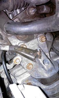

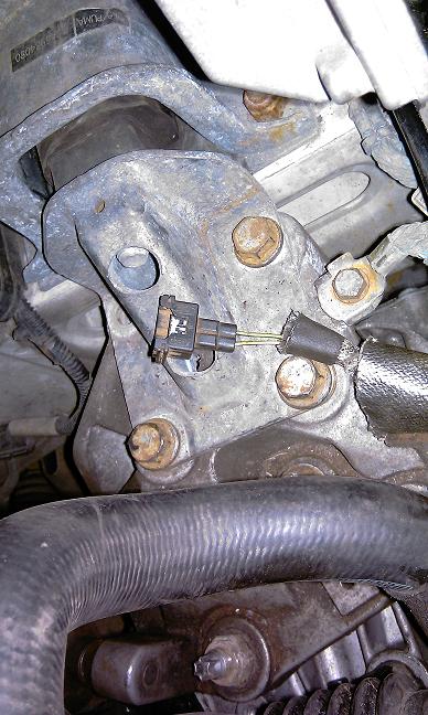

    Witam serdecznie,
    dostałem do naprawy Citroena Jumpera po uszkodzeniu koła dwumasowego, które rozsypało się na części i rozbijając obudowę skrzyni przeszło na zewnątrz. Ktoś to wszystko zdemontował i do mnie trafiło to do naprawy. W zasadzie mam wszystko złożone, nie mogę tylko znaleźć gniazda dla wtyczki przedstawionej w załączniku. Wtyczka wychodzi z wiązki prowadzącej do czujnika biegu wstecznego. Bardzo charakterystyczna jest osłona wtyczki wykonana jakby ze skóry, wygląda na jakąś osłonę termiczną. Spędziłem już kilka godzin na szukaniu miejsca podpięcia tej wtyczki.
    Czy ktoś może potrafi zidentyfikować tą wtyczkę i powiedzieć, gdzie należy ją podpiąć? Dodam, że na chwilę obecną samochód nie kręci rozrusznikiem i mam nadzieję, że może to wynikać z tej niepodpiętej wtyczki.
    Jumper 2.2HDI podłączenie wtyczki Jumper 2.2HDI podłączenie wtyczki

    zbyniuś
    Może to z czujnika obrotów wału.

    decybel91
    Czujnik walu na 3 wyjscia, ale ta wtyczka raczej nie ma wplywu na nie krecenie rozrusznikiem.
    Co do tej pory ustaliles?

    zbyniuś
    Tam jest indukcyjny na dwa piny czarne złącze ,dostęp nieciekawy .

    nobisz
    Problem rozrusznika rozwiązany, okazało się, że przewód masowy na karoserii był do tego stopnia pokryty osadem, że nie przewodził. Teraz kręci, ale nie odpala, poluzowałem przewód paliwowy na zasilaniu wtryskiwaczy i tam podaje paliwo, nie zdążyłem już sprawdzć czy wtryskiwacze podają.
    Samochód stał ponad pół roku u mechanika, który go zdemontował i teraz szukaj wiatru w polu.
    Czujnik położenia wału odpada, tamta wtyczka jest podpięta, a tak przy okazji na tym czujniku jest mała regulacja położenia (kilka milimetrów). Czy skrajnie złe ustawienie może powodować na tyle błędny moment wtrysku, że auto nie odpali?

    zbyniuś
    Może pod czujnik wału podpięta inna wtyczka np. z grzałki oparów.

    nobisz
    Dzięki za pomoc, okazało się, że to mój błąd, chyba za słabo docisnąłem wtyczkę z czujnika indukcyjnego i się wypięła, a ja będąc przekonany, że ją podłączyłem nie sprawdzałem ponownie.
