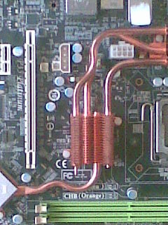

    Kupiłem MSI P35 Neo2 pod procesor core 2 duo 2.13ghz
    Mam takie pytanie bo chodzi o te dziwne wejścia co są na płycie ;/
    Ostatnio kupiłem nowy zasilacz bo płyta była pod 24pin teraz nowa ma jeszcze inne wejścia ;p a aż tak na bieżąco nie jestem
    Chodzi o to co na zdjęciu o tego Molexa 4pin i te 8pin zasilanie procesora ;/
    https://obrazki.elektroda.pl/4000490700_1306265802.jpg

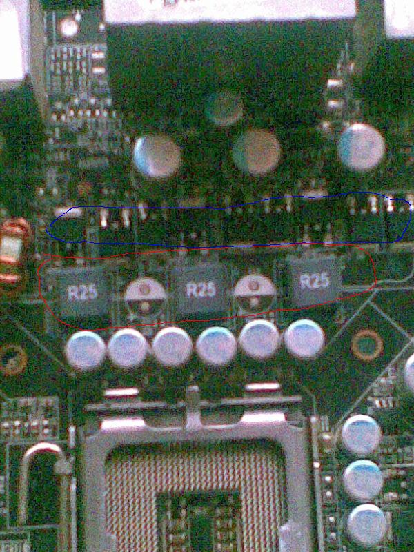

    jeszcze jedno pytanie bo chcę dać nowa pastę pod cipseta itp w płycie
    na drugim zdjęciu jest zaznaczone na czerwono taki trzy części r25 r25 r25
    Właśnie na nich jest te chłodzenie cieczą tylko z tym że wszędzie była pasta a na tych r25 była jakaś gąbka nie wiem stare coś chyba taśma 2x stronna.
    i teraz nie wiem czy na te r25 mam normalnie nakładać pastę ?? czy co ??
    https://obrazki.elektroda.pl/9537030900_1306265993.jpg
    Mam jeszcze zaznaczone na niebiesko te elementy co nie są chłodzone, One tak mają być ? nie powinny być też ?

    Molexa kolo slotu PciExpress mozna nie podlaczac. Sluzy do zasilania pradozernych grafik, jednak w dzisiejszych czasach mocne karty maja swoje wlasne wejscia zasilania.
    Pod wejscie 8pin w razie czego powinna pasowac wtyczka 4pin jesli zasilacz taka posiada. W niektorych plytach jest konieczna by komputer wogole sie wlaczyl.
    R25 to dlawiki, moga lecz nie musza byc chlodzone. Jesli byly termopady (te gabki) to ciezko ci bedzie zastapic to pasta, powinienes kupic termopady odpowiedniej grubosci.
    Te elementy zaznaczone na niebiesko to MOSFETy sekcji zasilania. Predzej one powinny byc chlodzone niz te dlawiki ;)
    Zakladajac nowa paste na chipset uwazaj bys go niechcacy nie ukruszyl. Rdzen P35 jest dosc maly.

    A te rurki to tzw heatpipe. W sumie ma to wiecej wspolnego z gazami niz z ciecza gdy dziala ;)

    Tak mam 4xpin wtyczkę, a czy ona wystarczy ? pod te zasilanie ?

    Jesli dlawiki sa rowniutko wlutowane (co sie rzadko zdaza) to mozesz dac tam paste. Radiator na kolkach za pomoca sprezynek do nich powinien dolegac.
    Jednak watpie by byly idealnie rowno, dlatego zaklada sie termopady. Niweluja nierownosci ;)
    Ktore wybrac to ci nie powiem, sa roznej grubosci, musisz zastosowac taka grubosc jakiej byly wczesniej, ew troche grubsze nie zaszkodza.
    Wtyczka 4pin oznaczona czesto jako P4 na zasilaczu bedzie wystarczajaca, pasuje tylko w jednym polozeniu, wiec nie mozna jej wlozyc inaczej.

    Z tymi dławikami masz rację ;p 2x są równo a 3x jest troche krzywy
    Chciałem przeprosić bo właśnie przymierzyłem i okazało się że radiator jest na tych elementach za dławikami na MOSFETACH ;p i teraz właśnie chyba pasta będzie lipa na nie nałożyć chodź są w miarę równe
    Mam taśme ale M3 też niby termoprzewodząca ale jest strasznie cieńka to chyba lipa będzie.
    A te termopady dobrze będą chociasz dociskać i chłodzić ? nie ma nic lepszego ?

    Zamiast termopadow na mosfetach mozesz nakleic jakies inne radiatory.
    Np zalman robi bardzo fajny klej nie przewodzacy pradu.
    Jednak taka zabawa wyniesie wiecej niz zakup termopadow.
    Chyba ze masz jakies ciekawe radiatory i je potniesz na wymiar. Wtedy koszta to tylko cena kleju i ew piw (badz innych czasoumilaczy ;) ) by to wykonac.
