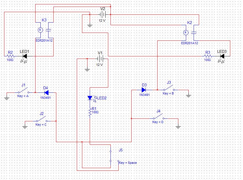

    Witam !
    Mam zamiar podłączyć dodatkowe oświetlenie wnętrza w Fordzie Escorcie 91r jak na załączonym schemacie.
    Obecnie czujniki krańcowe są tylko w przednich drzwiach, mam zamiar wstawić je również do tyłu.
    W lampce podsufitki jest trzystopniowy przełącznik (lampka wyłączona, świeci się cały czas, świeci się tylko po otwarciu drzwi)
    Chcę aby było tak:
    1. Lampka podsufitki świeci się po otwarciu którychkolwiek drzwi (tutaj wystarczy normalnie podłączyć tylne czujniki do przednich)
    teraz trudniejsze ;)
    2. Paski LED (które będą pod nogami) działają razem z lampką górną (zgodnie z ustawieniem przełącznika) ALE jeśli przełącznik będzie w pozycji aby zapalało się po otwarciu drzwi to:
    - po otwarciu drzwi przednich lewych pali się tylko lewy pasek led (+górna lampka)
    - po otwarciu prawych przednich analogicznie
    Domyślam się, że trzeba gdzieś wstawić diody prostownicze, ale niestety nie mam pomysłu jak to wszystko podłączyć.
    Wstawiam poglądowy schemat:
    podłączenie dodatkowego oświetlenia wnętrza
  • #2 9541549
    noel79
    Pod czujniki w drzwiach daj przekaźnik sterujący załączający dany pasek led w danych drzwiach .

    #4 9543067
    noel79
    Z czujnika od drzwi podłącz do wyprowadzenia cewki przekaźnika a drugi koniec cewki przekaźnika do plusa .Jak będziesz otwierał drzwi to powinien zadziałać przekaźnik . Do styków przekaźnika podłącz zależy jak ci będzie wygodniej masę lub plus do NO a następnie do LED
  • #5 9546058
    jarosss
    ok dzięki, trzeba było dodać jeszcze 2 diody prostownicze aby ledy nie zapalały się po otwarciu którychkolwiek drzwi ;)
    a dało by rade w całości uzależnić te dwa paski LED od górnej lampki (bo teraz jak w lampce przełączam aby paliło się cały czas to ledy pod nogami się nie palą)+ rozdzielić drzwi przednie lewe i przednie prawe (czyli tak jak podałeś wyżej)
  • #6 9549972
    noel79
    Dało by się zrobić ale musisz jeszcze puścić dodatkowe sterowanie z lampki do tych ledów
  • #7 9550098
    jarosss
    mogę znowu prosić o dodatkowe wskazówki ? :D
    tylko poproszę w miarę dokładnie bo dopiero się uczę takich rzeczy ;)
    obecnie schemat wygląda tak:
    poniżej link do schematu w multisimie
    aha i jakie diody prostownicze mam kupić ? najzwyklejsze ?
