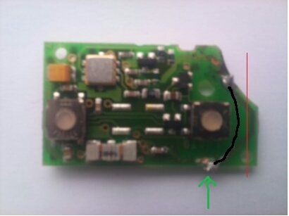

    Witam wszystkich
    tez mam problem z pilotem i nie chcąc zakładać nowego wątku,zapytam w tym temacie.
    rozwaliła mi się obudowa od pilota centralnego, mam nową ale nie od tego samego pilota i chciałem sobie przełożyć, z tym że stara płytka jest odrobine za duża i wpadłem na pomysł że sobie ją spiłuję a zamiast ścieżki dolutuję drucik.
    a więc tak:
    czerwona linia - tyle chaiłem spiłować
    Czarna linia - dolutowany kabelek Pilot 433 MHz nadaje na innej częstotliwości. Jak doregulować?
    pilot działa tylko wtedy jak nacisnę przycisk i dotknę do miejsca oznaczonego zielona strzałką, myslę że chodzi o połączenie z masą, lecz nie za bardzo znam się na elektronice. Ścieżka jest drożna,sprawdzałem miernikiem i dzwonił.
    Czy mógłby mi ktos poradzić co zrobić aby to wszytsko działało.

    Ścieżka którą spiłowałeś robiła prawdopodobnie za antenę - dlatego miała odpowiedni kształt i długość, gdy dolutowałeś drucik o innej długości to zmieniłeś parametry "anteny". Gdy dotykasz punkty to sam stajesz się anteną i dlatego działa. Poeksperymentuj z długością dolutowanego drutu.
