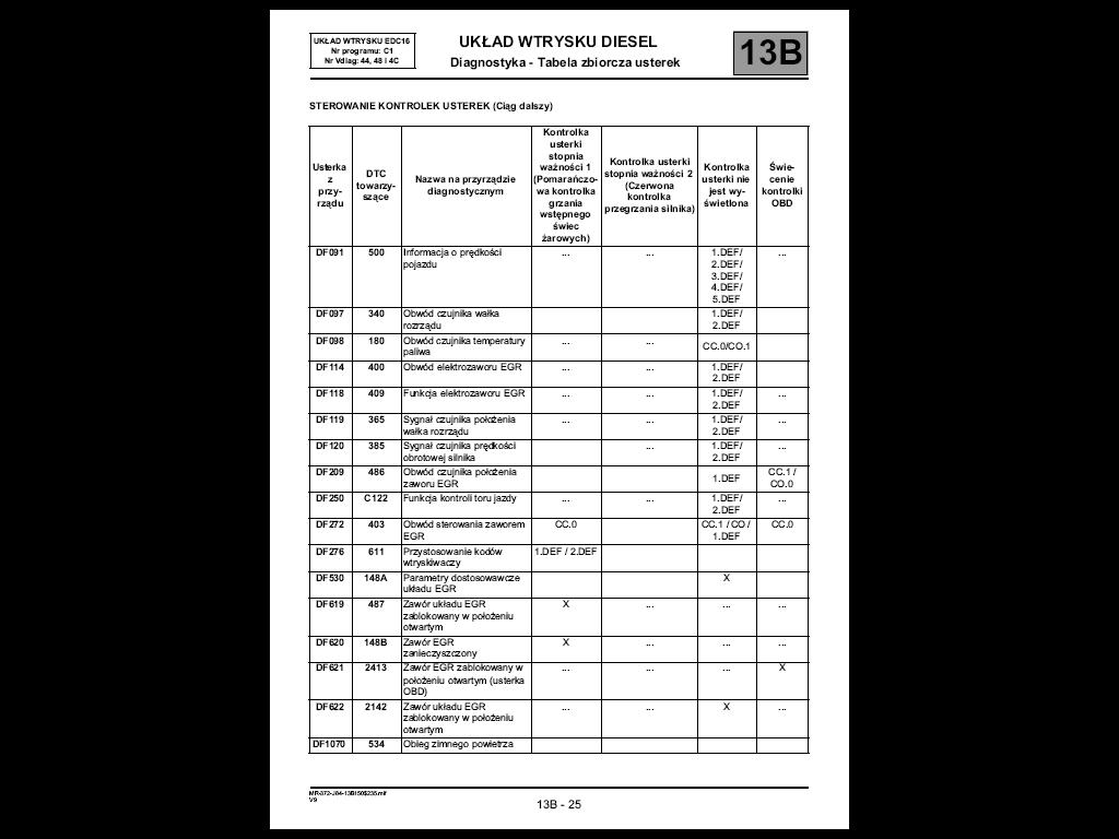

    P0534 to najprawdopodobniej DF1070 obieg zimnego powietrza. Jest to zabezpieczenie układu przed zerwaniem paska akcesoriów na wskutek zablokowania kompresora sprężarki klimatyzacji. Układ sprawdza według założonego algorytmu ciśnienie w układzie klimatyzacji , jeśli występuje problem z uzyskaniem odpowiedniego ciśnienia to system wyłącza możliwość włączenia sprężarki. Błąd powinien się normalnie wykasować a pojawić dopiero po próbie załączenia sprzęgła sprężarki i wykryciu braku wzrostu ciśnienia czynnika chłodzącego.
    #23 9547720
    Przemo9826
    Nie przypominam sobie aby inne silniki również były objęte tą akcją, ale ok.
    A DF1070 można było wykasować, i po jakimś czasie wracał, a tu wykasować go nie może, tak więc wydaje mi się to nie to.
