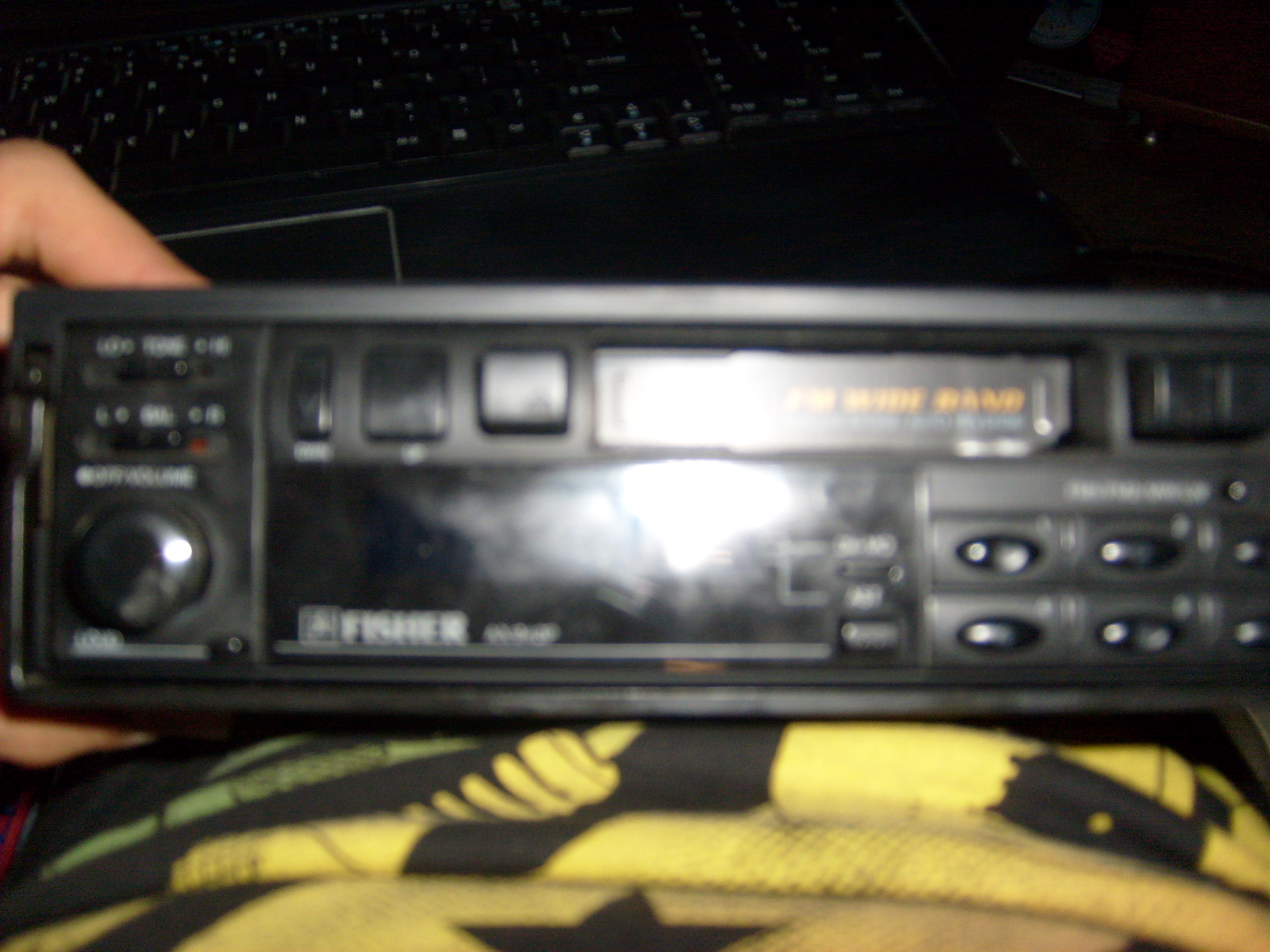

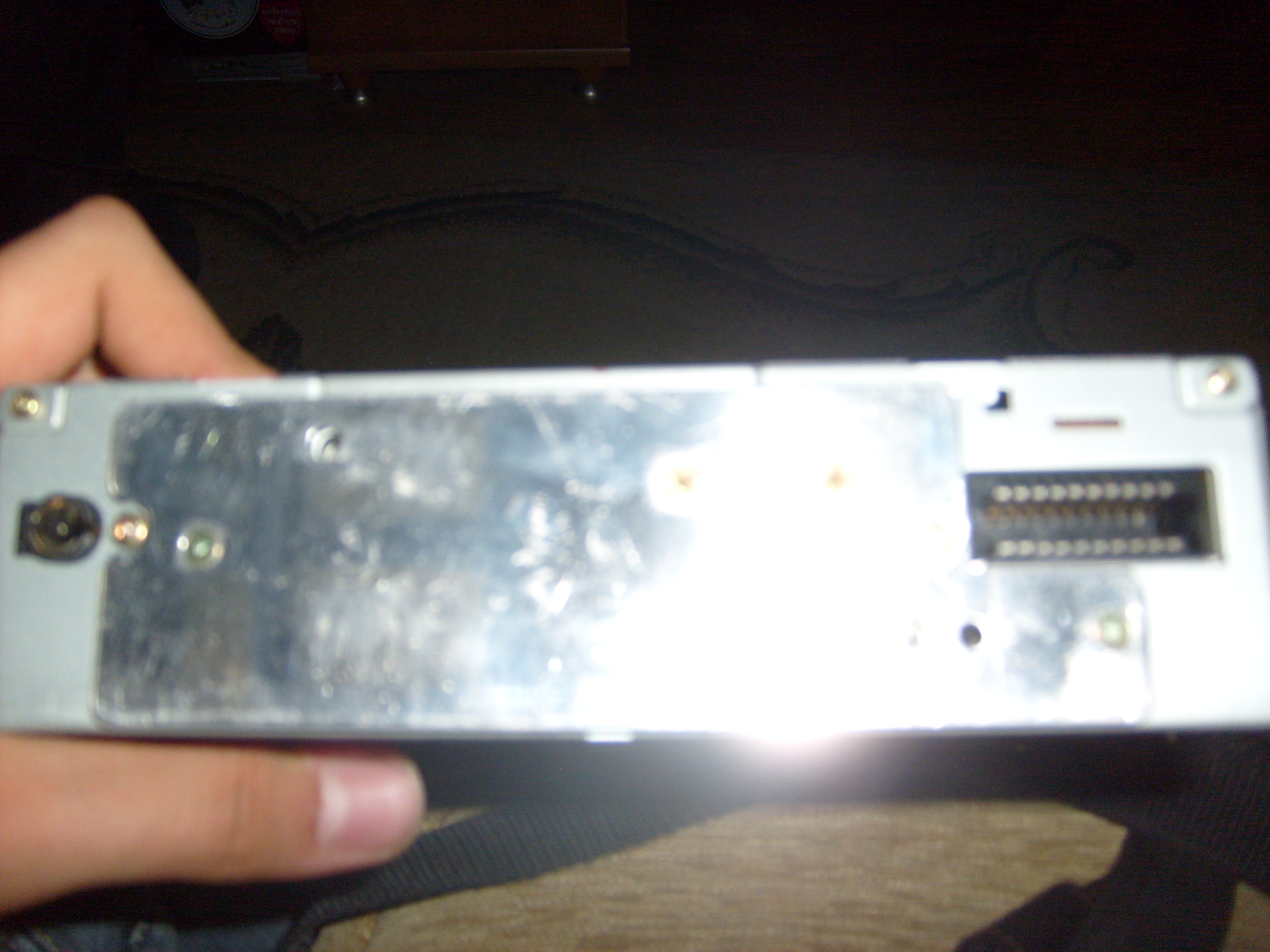

    Witam, niedawno znalazłem gdzieś na strychu radio samochodowe i pomyślałem sobie, że podłącze je dziadkowi do samochodu w którym w ogóle nie ma radia. Radio to Fisher AX943P. Jest to dosyć stare radyjko więc podejrzewam, że trudno będzie znaleźć kostkę/wtyczkę. Jeśli ktoś mógłby mi pomóc znaleźć kostkę i wtyczkę do anteny to byłbym bardzo wdzięczny. A jeśli nie da rady to powiedzieć mi, gdzie jest masa, +, - i podłączenie głośników.
    W załączniku również dorzucam zdjęcia. Pozdrawiam.
    Poszukuję kostki do radia samochodowego Poszukuję kostki do radia samochodowego

    Nie idzie rozkręcić tej obudowy. Może ktoś wspomoże w inny sposób?
    Rozkręciłem obudowę, przy miejscu podłączenia kostki jest płytka z kondensatorami - brak bezpośredniego połączenia i jakiegokolwiek widocznego połączenia z pinami.
  • #4 9544484
    suzuki.gsx
    Po omacku nie damy rady, przydała by sie fota.
  • #5 9555258
    mukade
    Masz multimetr? Spróbój zlokalizować pin masy. Najprawdopodobniej jeden ze skrajnych. A drugi koło niego to będzie zasilanie 12V. Reszta to głosniki. Troche ryzyk fizyk, ale chyba dużo nie stracisz? :)
  • #6 9555427
    matis057
    Poziom 33  
    O dziwo to radio zawsze działało a teraz po podpięciu 12V w radiu uruchomiło się tylko podświetlenie a ekran był czarny. Multimetru nie mam niestety. Podejrzewam, że będę musiał oddać to radio koledze do naprawy.
