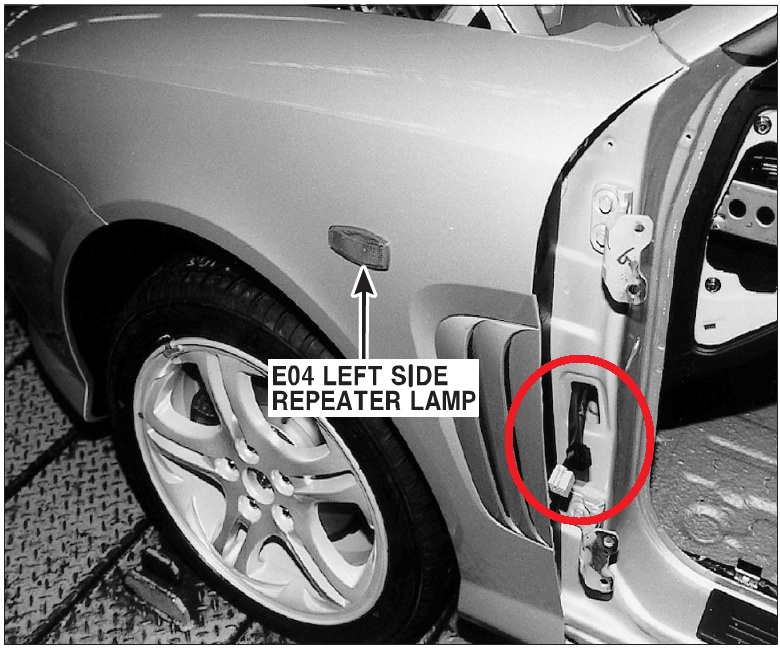

    Muszę puścić kable z drzwi do wewnątrz auta w Hyundaiu Coupe (GK) 4 grubsze i 1 cieńszy. Chcę to zrobić jak najmniej inwazyjnie, tą samą gumą którą idzie oryginalna wiązka. Kable zmieszczą się w nią, ale w samochodzie kable się połączone kostkami (dwiema, jedną większą drugą mniejszą). Ta mniejsza ma połowę pinów wolnych tzn. nie ma w niej żadnych blaszek a jedynie same otworki, ta większa nie pamiętam, ale chyba nie ma wolnych 5 pinów. Jest opcja, że przewiercę w kostce wolne miejsca i puszczę kable, ale chciałbym zrobić to lepiej i dorobić w kostce piny aby moje kable odpinały się wraz z oryginalną wiązką.
    Tak więc jak mogę dorobić blaszki w kostce aby puścić swoje kable?
    Poniżej zdjęcie jednej z kostek, są tam dwie, zajmują całą wolną powierzchnie z której wychodzi kostka na zdjęciu.

    W sklepach elektronicznych można kupić różnej maści piny do złączy, nie ma gotowego oznaczenia tych, które będą odpowiednie akurat do tej kości, trzeba je dobierać doświadczalnie albo wziąć jeden pin na wzór

    Zaszedłem do elektronicznego w którym do tej pory wszystko było, zapytałem o piny i niestety nie mieli czegoś takiego, tak wiec nie wiem gdzie tego można szukać...
    A nie bardzo mam jak wyjąć tą kostkę, bo wszystko jest w kokpicie, a druga strona w drzwiach, a nie chcę rozlutowywać obecnych pinów.

    Złośliwie - trzeba było pytać o konektory nie o piny :)
    Na poważnie - wyjść jest kilka:
    1.zdobycie kostki o podobnych złączach na szrocie (w obrębie jednej marki nie będzie problemu)
    2. demontaż i dobieranie jak koledzy wyżej
    3. przewiercenie jednak przewodów i zastosowanie standaryzowanego złącza już w obrębie drzwi (dokładne połączenie z możliwością demontażu oraz zabezpieczenia)
