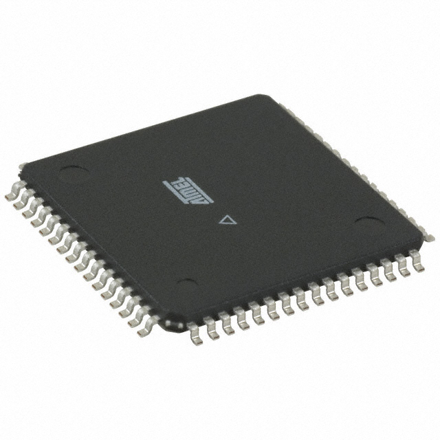

    Witam serdecznie
    Mam do wlutowania taką oto ATMEGĘ jak na zdjęciu
    gdzie ATMEGA325 ma pierwszą nóżkę?
    ATMEGA ta ma na 3 rogach obudowy wglębienia, każdy z rogów jest zfazowany. Czy ktoś może wie , gdzie jest nóżka nr 1?

    asterix99, fajnie że jesteś taki obcykany w tych sprawach, ale mi dokumentacja zbyt wiele nie mówi w tym przypadku... Mam rozumieć, że to, co w dokumentacji jest oznaczone jako INDEX CORNER odpowiada w tej konkretnej ATMEDZE narożnikowi, w którym nie ma żadnego wgłębienia?

    cpkpiotr
    Kładziesz procka na stole w taki sposób, że napis i logo możesz przeczytać, wtedy z lewej u góry masz pin1 - jak w proponowanej dokumentacji.
    Jak to nie jest w tym przypadku pomocna dokumentacja? Przecież to podstawowa sprawa każdej dokumentacji... :D

    asterix99 napisał:
    Link 3 strona. Leń.
    Wskazywanie na PDF nic przeciez nie daje skoro kolega fizycznie nie ma indeksu.
    W taki przypadku zostaje doswiadczenie które podpowiada ze nog nr 1 jest pierwsza od góry po lewej stronie trzymając tak kość aby w naturalny sposób odczytać napis, a jak chinole odwróca napis lub bedzie wytarty.niewidoczny to patrz niżej.
    Drugą metodą to miernik i przedzwonienie wejsc zasilających które przeważnie są wewnątrze chipu połączone.
    Ma indeks, zobaczcie zdjęcie. To "wgłębienie" oznaczające pin1 jest mniejsze od pozostałych.

    Na zdjęciu nie ma wgłebienia bo to dwuwymiarory obraz.
    A tak poważnie mnie się też zdarzyły chipy bez indeksów.
    Pomijając fakt że zdjecie prawdopodobnie wzięte z internetu a nie fizycznie wykonane to taka wiedza jak przy np "spiłowanej" atmedze doczytac nr 1.
    "Taką" Atmegę nie znaczy według mnie tą atmegę.
    Wtedy, przy tym typie obudowy
    Sprawdziłem właśnie ok. 150szt. ATMEGA325 i wszystkie wyglądają jak ta na zdjęciu w pierwszym poście.

    Ale nie mamy zdjecia oryginału o którym mowa wiec nie ma co bić piany.

    arek944
    zdjęcie jest nieistitne, bo ta atmego wygląda dokładnie tak samo... a poza tym było własnie tak, jak mówił asembler. Tak więc dziękuję bardzo za pomoc :)
