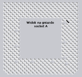

    Może lepiej to zrobić mostkami na sockecie, tzw "drut-mod" ? Mam tak odblokowanego Athlona XP T-Bred 2400+ od prawie 8 lat i chodzi zdrowo ! To co na obrazku daje zmiany mnożnika w biosie od 5 do 12.5 :
    Przeróbka starego athlona xp Barton 2600+ - zdrapany styk
    Przyda Ci się taka aplikacja -> Link. Ustaw sobie na Socket view i wybieraj, gdzie wkładać druciki (mostki). Ten sposób ma tą zaletę, że łatwo go zlikwidować - nic się nie skrobie, kleji, maluje !
    Nie jestem do końca pewien, czy to zadziała na Bartonie, choć jest on w menu programiku, który podałem ? Mój XP miał odblokowany fabrycznie mnożnik, a drut-mod miał tylko umożliwić jego zmiany w biosie, bo bez tego się nie dawało !
