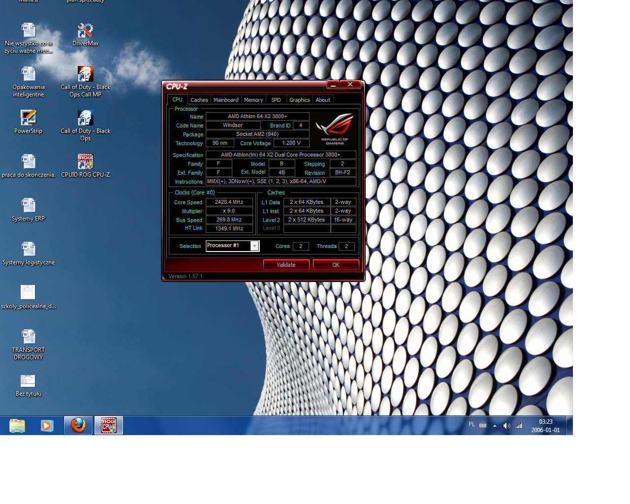

    Witam. posiadam płytę i procesor jak w temacie. Chciałbym podkręcić procesor, w biosie mam takie zakładki jak AI OVERLOCKING, MANUAL, AUTO, i coś tam jeszcze, że podwyższa taktowanie o 10%. Czyli z 2,0 na 2,20. Próbowałem przetaktować go wyżej. Bo mam zakres od 2,0 do 3,7 lecz przy 2,3-2,4 przy próbie uruchomienia zaczyna piszczeć( jeden długi, dwa krótkie sygnały dźwiękowe)---> piiiiiiiiiip,pip,pip ;) coś takiego. Zmieniałem napięcie nawet na 1,4 albo na max czyli 1,525 i nadal lipa. Wiem że procesor pociśnie więcej... tylko jak tego dokonać??:(

    Udało mi się jeszcze jakoś w miarę wykręcić.. dalej już tylko piszczy.. oto screen:

    Na początek zmniejsz dzielnik HT.
    Podnieś napięcie V-core. Stopniowo o 0.025V.
    Daj screen'y z zakładek Memory i SPD.
