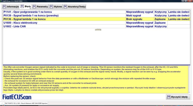

    samochód jest bez gazu Fiat Albea 1.2 16V i usterka jest ciężka do zdjagnozowania z braku warunków i czasu dlatego zgłosiłem się po pomoc może ktoś miał już podobny przypadek. rok temu też się zaświecił check była niby zepsuta sonda, wymiana nie pomogła w serwisie stwierdzili że poszła centralka od wtrysków koszt 3000 zł a le samemu udało mi się ją naprawić, sonda nie miała masy, a że jest to stała masa to sobie ją pożyczyłem z obudowy i problem zniknoł. Po pół roku jazdy znowu jest źle choć sonda jest wymieniona i jeszcze raz sprawdziłem połączenia też wszystko dobrze, wyczyściłem przepustnicę i dalej śię świeci i są te błędy.

    Błędy już kasowałem wielokrotnie i dalej wracają sądy obydwie wymieniłem choć z 2 nie było problemu a 1 jak i 2 ma stałą masę - szary przewód, immobiliser to był jakiś chwilowy błąd bo zaraz sam zniknoł a ten CAN właśnie nie wiem o co chodzi może w nim jest problem bo jego nie mogę skasować zawsze jest aktywny.

    może ma ktoś listę błędów od fiatecuscan chyba że są takie same jak z VAG

    Sonda "na końcu" to ta za katalizatorem (chyba ;) ), przełącz na angielski to będzie wiadomo o co chodzi.
    Pierwszy z błędów sugeruje uszkodzenie grzałki sondy.
    Szary przewód sondy to masa sygnału i zależnie od modelu jest ona wewnętrznie połączona z obudową sondy lub nie, jeśli nie jest to nie należy jej łączyć. Pierwsze natomiast słyszę, by ECU miało w jakikolwiek sposób sterować obecnością masy na tym przewodzie. To jest masa pomiarowa. Obwód pomiarowy sondy w ECU może być odseparowany od głównego obwodu zasilania.
    Dwa białe przewody to grzałka i jej zasilaniem może sterować ECU.
