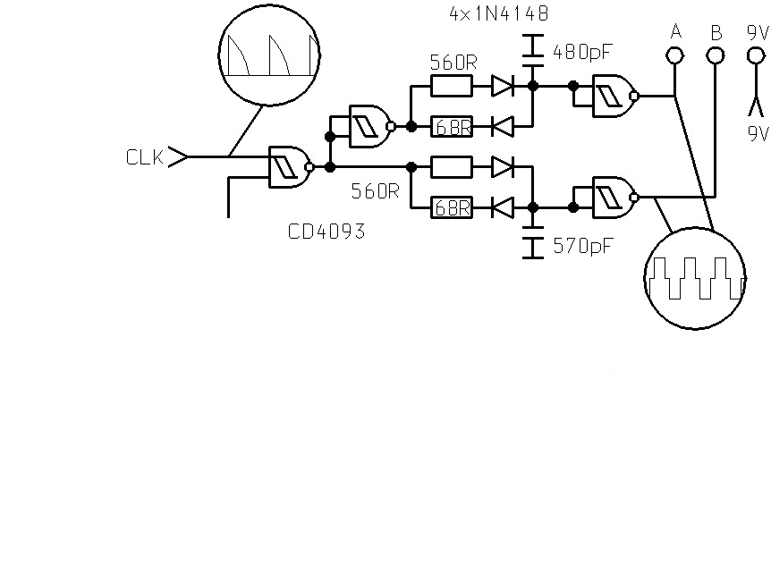

    czy ma ktoś może schemat, żeby zrobić sprzętowo czas martwy w falowniku?
    Za pomoc z góry dziękuje.

    Bawiąc się pojemnościami kondensatorów, zmienisz czas martwy. Dałem rożne kondensatory w celu zlikwidowania opóźnienia na bramce negującej.
    Jeżeli falownik ma pracować z niską częstotliwością, to można ową niesymetryczność po prostu pominąć. Oczywiście jest to schemat jedynie dla jednej fazy, ale dołożenie dwóch dodatkowych chyba nie sprawi problemu. Wyjścia łączyłem ze sterownikiem inwertera, za pomocą transoptora.

    Rozumiem, że wystarczy mi tylko tyle:
    falownik 3-fazowy czas martwy
    I rozumiem jeszcze, że A i B to wyjścia, a CLK to PWM z atmegi. a co podłączyć do dolnego wejścia pierwszej bramki?
    I jeszcze chciałem zapytać gdzie dać optoizolację? Na wyjściach A i B czy na CLK?

    Ten układzik, to tylko sygnałówka. Trzeba zastosować odpowiednie wzmacniacze.
    Dolne wejście zewrzeć z CLK, albo zastosować, przykładowo, układ grzybka bezpieczeństwa. Optoizolacja ma sens, gdy budujesz falownik na wyższe napięcia. Wyjścia A i B sterują, pośrednio, dolnym i górnym kluczem jednej fazy. Wybrałem CD4093, z uwagi na zakres napięć zasilających i sterujących, stromość zboczy na wyjściu. Opracowałem ten układ do aplikacji pracującej z częstotliwością do 330kHz.
    Zastanawia mnie wykorzystanie PWM w tej aplikacji. O ile mi wiadomo do poprawnej pracy falownika trójfazowego wystarcza doprowadzić trzy pary (góra i dół o wypełnieniu 50%) sygnałów, przesunięte względem siebie o 120°. W falowniku steruje się częstotliwością sygnału CLK. Zmiana napięcia wymaga znacznie bardziej wyrafinowanej aplikacji (szczególnie większych mocy). Chcąc zachować stały stosunek U/f, zwykły prosty falownik nie wystarczy.
