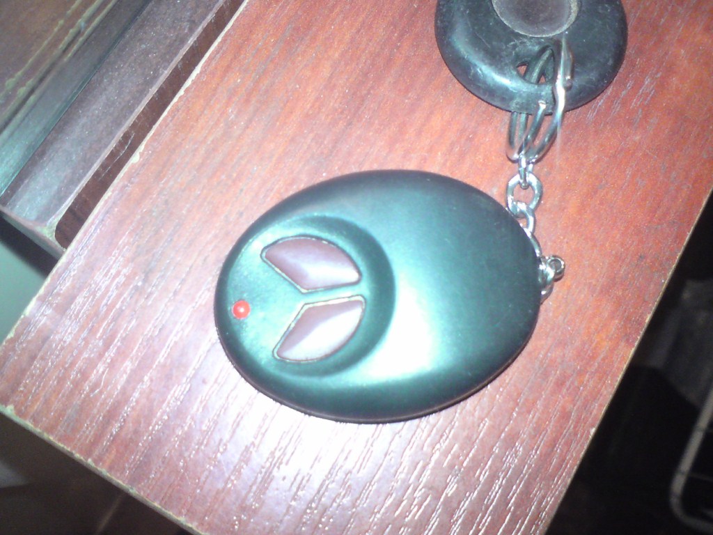

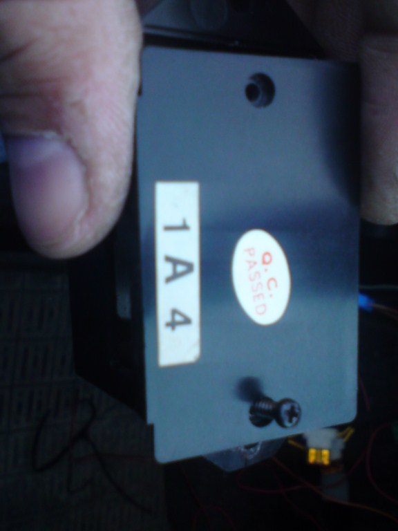

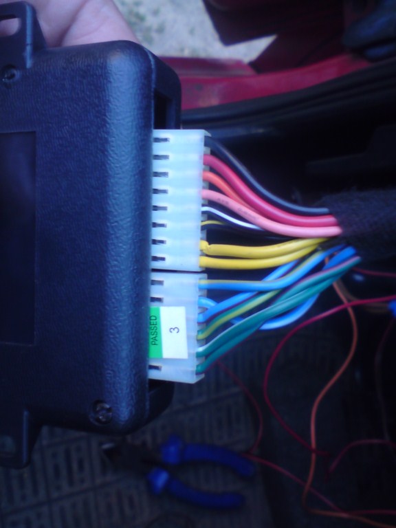

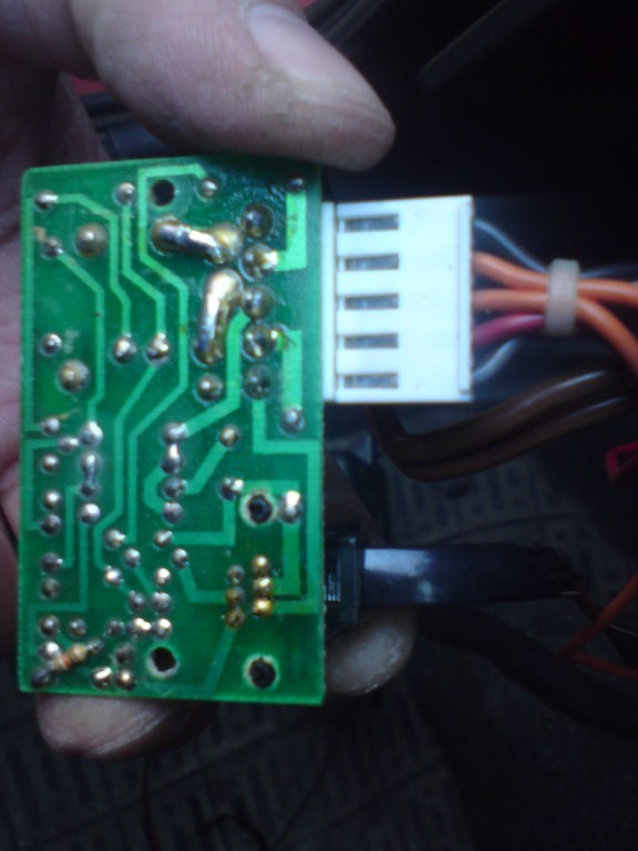

    Witam. Zakupiłem auto właśnie z takim alarmem i blokadą. Mam dwa piloty ale tylko mi działa jeden i tylko jeden przycisk. A chciałbym drugi jakoś wprogramować. Pozatym nie ma podłączonej syreny, a w czasie kiedy się alarm uaktywnia nie ma kabla na którym pojawia się na stałe 12V jest tylko na pomoarańczowym przerywane 12V tak jak migacze. A jeżeli chodzi o blokadę to jest do niej podłączona klawiatura kodowa (kod odczytałem po zworkach) i po wklepaniu kodu na przekaźniku pojawia się 12V ale brakuje mu masy, Jest odcięty przewód pomarańczowo biały. Będę wdzięczny za wszelkie sugestie co to mogą być za urządzenia aby jakieś papiery do nich znaleść. Z góry dziękuję i pozdrawiam.

    Wielkie podziękowania dla Kolegi za podanie modelu alarmu. Z alarmem już wszystko sobie poustawiałem. Blokada natomiast miała uwalony tranzytor sterujący przekaźnikiem . Po wymianie działała parę dni i znowu się rozwaliła i jeszcze czasu nie miałem jej obejrzeć.
    Sprawdz gasik na cewce przekaźnika. Może diodka umarła i tranzystor przebija.

    Drzeń Rafał
    Tranzystor okazał się jakiś lipny bo wstawiłem drugi i działa do tej pory. Dzieki wszystkim za pomoc.
