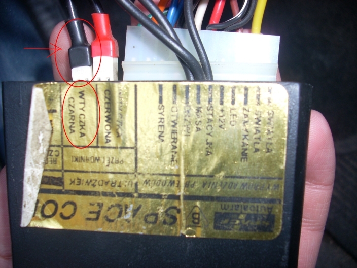

    CameR
    Czarny kabelek w "kółku" i sąsiedni - czerwony, to wtyczki odpowiedzialne za podłączenie przetworników czujnika ultradźwiękowego.
    Wtyczkę (2piny) należy wetknąć w gniazdo i wszystko powinno wrócić do stanu z przed awarii.
    Pomogłem? Kup mi kawę.

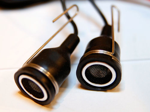

    CameR
    Z drugiej strony powinieneś znaleźć przetwornik ultradźwięków w obudowie z tworzywa lub gumy:
    Brak reakcji na pilot, alarm Space COP Brak reakcji na pilot, alarm Space COP
    Rozbierz obudowę przetwornika i przylutuj dwa przewody (przewód współosiowy ekranowany)
