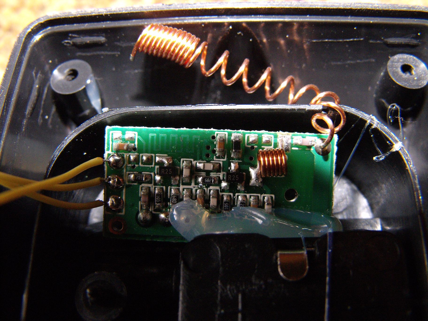

    Ostatnio spadł mi z parapetu okiennego nadajnik stacji pogody (jak w temacie).
    Rozbiła się obudowa i oderwała się cewka zwinięta z drutu miedzianego.
    Przeszukałem płytkę drukowaną w poszukiwania miejsca połączenia lutowniczego tej cewki. Niestety nie znalazłem.
    Mam prośbę do kogoś z Was - kogoś kto posiada taki nadajnik i nie bałby się go rozkręcić, aby wskazał mi miejsce gdzie tą cewkę na płycie należałoby wlutować.
    Załączam zdjęcie płytki z oderwaną cewką (mile widziane byłoby zaznaczenie na fotce)

    Właśnie rozkręciłem swój nadajnik. Ta cewka to antena i jest przylutowana tylko z jednej strony do płytki nadajnika. U mnie wygląda to tak:
    Nadajnik Biedronkowej stacji pogody clarus po upadku

    skoro jest to antena to pewnie jej długość- rozsunięcie zwojów ma wpływ na nadawanie w założonej częstotliwości.
    Nie bardzo znam się an elektronice wiec tylko poskładam wszystko w całość.
    Ciekawe czy po złożeniu rozsypanego nadajnika trzeba dostroić antenę nadawczą (sposób rozsunięcia zwojów anteny)
