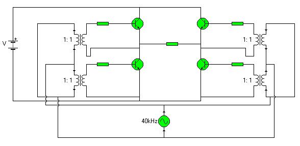

    W pożyczonym od znajomego piśmie o nazwie Elektronika Praktyczna numer 2/99 na stronie 93 znalazłem opis urządzenia zwanego:
    Falownik Trójfazowy, autor nie podaje jak podłączyć falownik do komputera, a program podany na listingu 1 nie działa.
    Dlatego proszę o pomoc jak podłączyć falownik i gzie znaleść prawidłowy program do niego.
    W załączniku przesyłam artykół pobrany z archiwum Elektroniki Praktycznej.
    Pozdrawiam !

  • #4 984621
    leszek_w
    Układ będzie działał, tzn będą się otwierały na przemian tranzystory
    po przeciwległych stronach mostka (na krzyż). Tylko nie wiem
    w jakim celu :-). Jeżeli chciałeś żeby to był regulator PWM obrotów silnika DC to niestety nie będzie on działał
