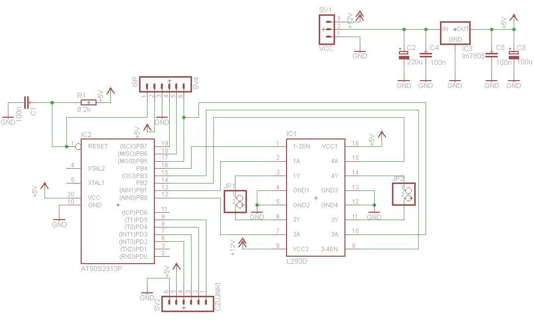

    Napisałem program jak poniżej gdy wprowadzam wartości portu B bez pętli wszystko działa jak należy jednak kiedy dodaje ify by móc wykorzystać przyciski do ustawienia portu B nie dzieje się nic. Wartości jakie należy ustawić przeliczałem dwa razy a więc powinno być wszystko ok. Płytka też działa Prawdopodobnie jakoś źle stosuje pętle jednak nie wiem gdzie popełniam błąd czy mógłby ktoś pomóc?

    Przyciski na wejściach PD2...PD5. Płytka wykonana według schematu:

    Zadeklarowałeś wejścia i pull_up'y(podciągnięcia do VCC):
    Kod: C / C++
    Zaloguj się, aby zobaczyć kod
    W takim wypadku PIND przy wyłączonych przyciskach wygląda tak:
    00111100
    Pytając o wciśnięcie klawisza na PD2 pytasz
    Kod: C / C++
    A wiesz co znaczy to?
    Kod: C / C++
    0x38 to binarnie jest 00111000
    zaś & w warunku to suma logiczna, a suma logiczna jest równa 1 jeśli są same jedynki sumowane. Tak więc PIND & 0x38 sprawdza czy bit 3, 4 i 5 rejestru PIND są równe 1. A one są równe 1 czy naciśniesz klawisz na PD2 czy nie naciśniesz. Dodatkowo zaprzeczasz operatorem ! czyli (!(PIND & 0x38)) a więc jak pisałem wyżej czy naciśniesz przycisk czy też nie działanie w nawiasie zwraca jeden. Zaprzeczona jedynka jest zerem a więc czy naciśniesz klawisz czy nie warunek nie jest spełniony dlatego instrukcja w if się nie wykonuje.
    Jeśli chcesz sprawdzić, czy dany pin jest zerem rób w taki sposób:
    Kod: C / C++
    0x04 = 00000100 więc taki kod wyżej sprawdza, czy bit 2 (ten z jedynką) jest zerem, reszta go nie obchodzi. Mam nadzieję, że rozumiesz już co miałeś źle?
