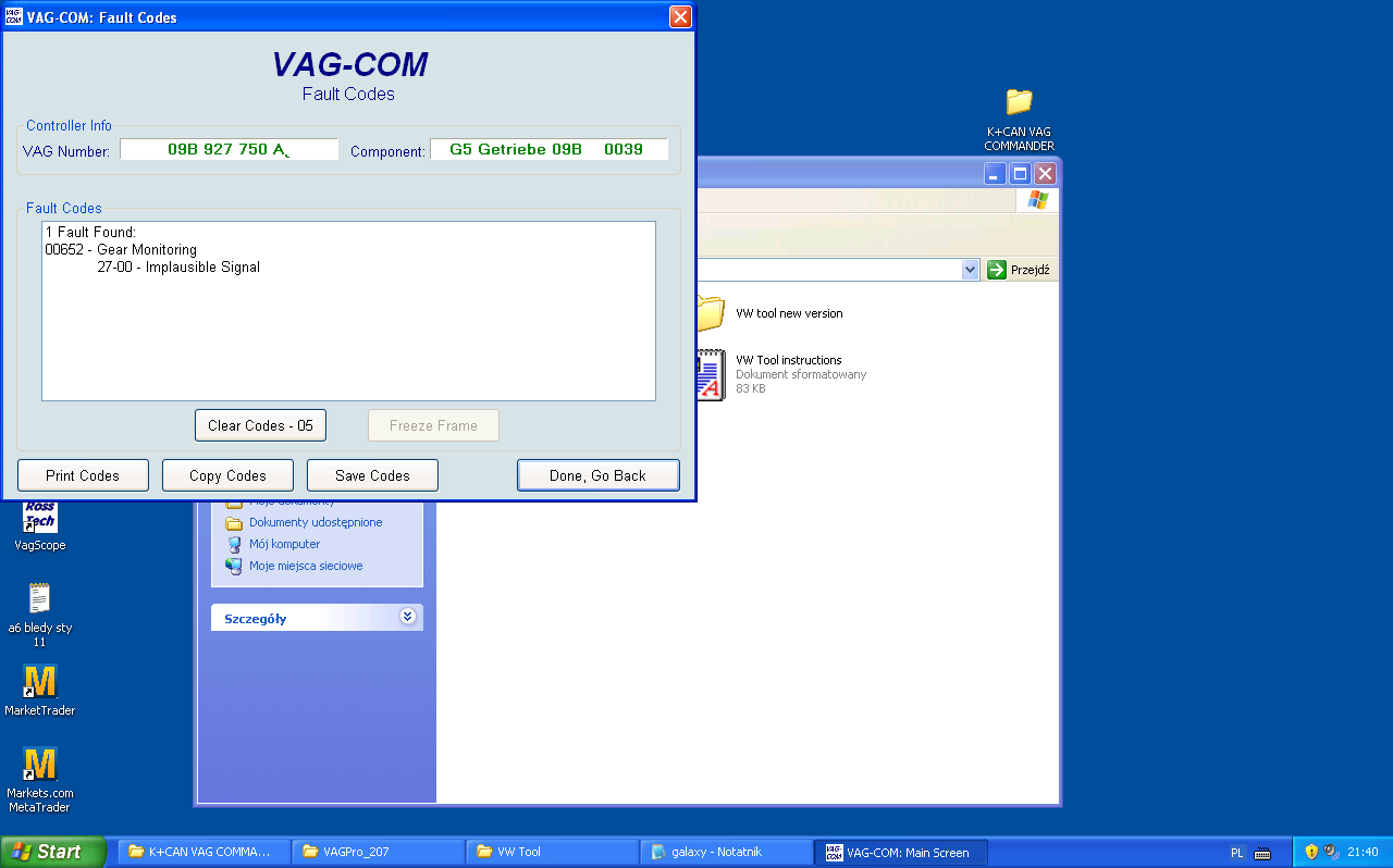

    Witam, Mam minaowicie taki problem z galaxy tdi w automacie. Nie wchdzi 4 i 5ty bieg. VAG znalazl 1 blad: 00652 27-00. Czy komus udalo sie rozwiazac podobny problem bez [ponoszenia wiekszych kosztow? Jakies wskazowki?

    00652 ogólnie monitorowanie skrzyni.
    Prędkość obrotowa silnika niezgodna z obrotami skrzyni sygnał nieprawdobodobny. Zacznij od wymiany oleju i sprawdzenia czujnika prędkości, chociaż jeżeli inne biegi wchodzą bez problemów to może być problem z siłownikiem załączającym 4, 5ty bieg.Przy okazji poczytaj https://www.elektroda.pl/rtvforum/topic1237103.html

    Hej, mam podobny problem z Octavia 2.0 benzyna. Blad 00652 wymienilem czujniki predkosci skrzyni i silnika ale nie nie dalo. Macie jakies pomysly.
    Dodatkowo blad 00260 ?

    gkozluk
