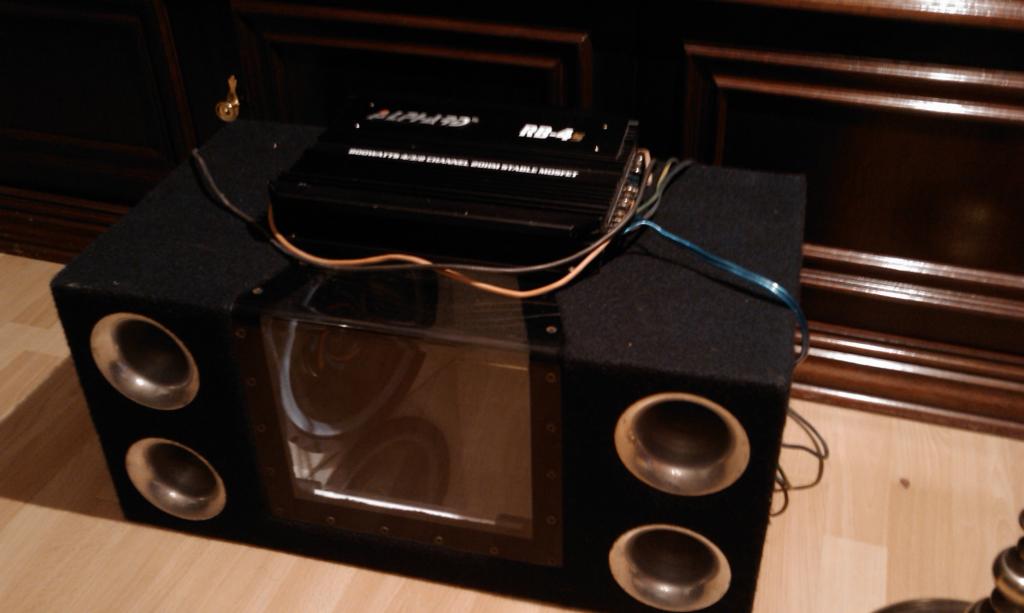

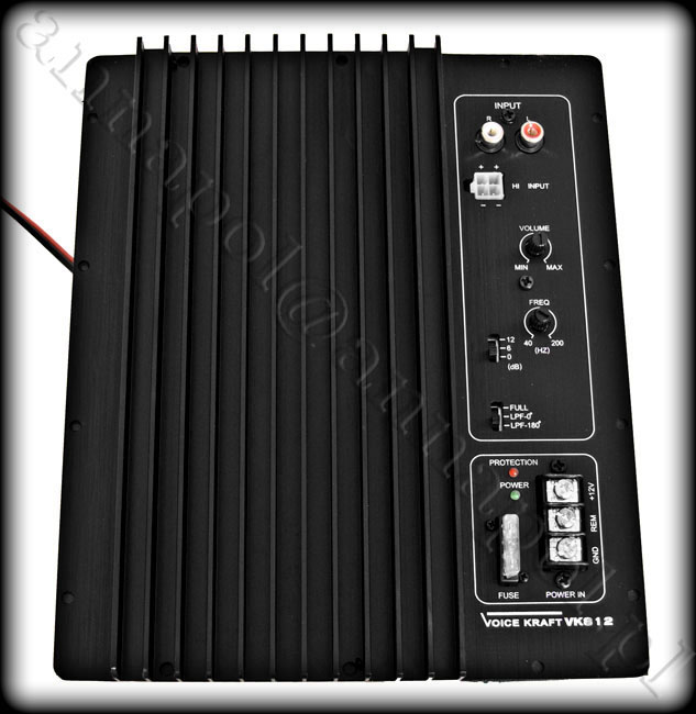

    Zabieram się za budowę skrzynki basowej , kupiłem kiedyś głośniki atex sound 25 cm więc postanowiłem z nimi coś zrobić. Zamówiłem wzmacniacz do zabudowy voice kraft 120w rms (teoretycznie) potrzebuję oceny czy taka skrzynka jaką chcę zrobić będzie się do czegoś nadawać.Chcę aby to wyglądało jak na tym obrazku , mogę liczyć na waszą pomoc?Zdjęcie skrzyni basowej i wzmacniacza.
    Skrzynka basowa , czy to dobry projekt?Skrzynka basowa , czy to dobry projekt? PS.proszę moderatora o usunięcie poprzedniego tematu

    Aby wiedzieć czy będzie się nadawać należy z parametrów ją policzyć a takich nie podałeś.

    Głośnik który ma 8 Ohm nie za bardzo będzie się nadawał do tego wzmacniacza. Wg mnie źle dobrałeś wzmacniacz do głośnika lub odwrotnie. I raczej nie za dobrze to będzie grało... Ale to jest tylko moje zdanie
  • #6 9560121
    Ireneo
    Skoro jest napisane kupiłem głośniki tzn że ma ich co najmniej dwa czyli połączenie równoległe da 4 omy.Jeżeli chodzi o taka obudowę jak na zdjęciu i inne zresztą też to słabo mi ten głośnik wypada br da małe opóźnienia ale i nie będzie niskich band pass wielkie opóźnienia,nierównomierne charakterystyki no i spore obudowy wręcz nie do zaakceptowania.Ogólnie nie polecam tego głośnika.

    Dziękuję wam za wszelkie odpowiedzi , jeżeli może kolego Ireneo masz jakieś pomysły jak mogę taką skrzynię zbudować to prosił bym o podpowiedź (zdjęcia , rysunki) jak rozmieścić głośniki i w którym miejscu wzmacniacz , tak aby było to lepiej rozwiązane niż w tej skrzynce , a czy kupować kondensator czy bez problemu tylko z akumulatora? PS tak głośniki mam dwa

    Takie skrzynie ciężko się stroi a jak masz kiepskie głośniki to krótko mówiąc z gów.. kwiatka nie ulepisz.Mi wyszła skrzynia ok 200l ,to chyba trochę za duża, a mniejsze skrzynie nie zrobią z tego głośnika subwoofera,będzie to zwykły woofer niestety i aby w miarę grał to normalna obudowa a nie band passy.

    Powiem tak mam unitry 50 wat każdy wie o co biega :) wyjęłem głośnik i tylko ten mój przyłożyłem to ładny dzwięk jest mnie to zadawala jak na pierwszy raz , najwyżej zmienię to wszystko za jakiś czas ale teraz nie mam pieniędzy a chociaż coś dla oka będzie :) A mógłbyś zrobić rysunek bądź dać zdjęcie jak taka skrzynia może wyglądać z dwoma takimi głośnikami?
  • #10 9560361
    Ireneo
    Skoro pasuje Tobie to zrób taka samą skrzynie,razy dwa oczywiście.
