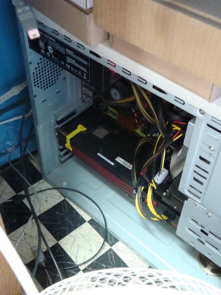

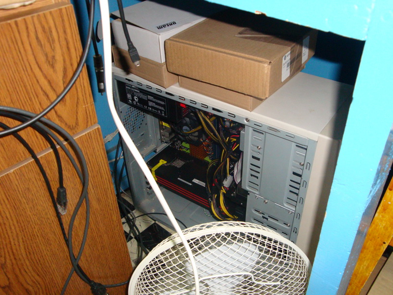

    Szanowny kolego.
    Nie pisałbym gdybym nie doświadczył tego na własnej skórze. Może przesadziłem pisząc , że robi szum jak odkurzacz.
    Dowód masz na zdjeciu.
    Jaką wybrać grafikę do liczenia SL3?Jaką wybrać grafikę do liczenia SL3?
    I jak nie wierzysz że cos to policzyło to proszę bardzo:
    Log z programu:
    CAL version: 1.4.1385
    Devices found: 2
    Device: 0, HD6970/HD6990 = 830 MHz, 24 SIMDs, 1536 SP
    Device: 1, HD6970/HD6990 = 830 MHz, 24 SIMDs, 1536 SP
    Processing IMEI: 3534240418XXXXX [1 of 1]
    HASH: FFF2855387A77E0600F835F3ECC8256E59476286
    Range: From backup
    brute mode: Linear
    Device opened: 0
    Device opened: 1
    Calc.calibration GPU: 1... wait ...
    Calc.calibration GPU: 0... wait ...
    Calibration for GPU: 0 = 366
    Calibration for GPU: 1 = 366
    Steps remain: 720345
    Peak M.Hashes/s: 3223,66
    Max calc.time: Days: 1 | hours: 14 | min: 16 [in hours: ~38]
    found by thread: 0
    1 = 05050106 , 2 = 09090803, 3 = 02070600
    Found SL3 Value: 551699838888276
    Gotowe! - Czas: 2:09:36:57
    *** Finish Time: 00:00:08 ***
  • #20 9571468
