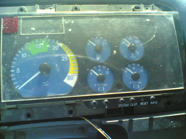

#1 9558865 30 Maj 2011 11:41 kidu22 kidu22 Poziom 35 #1 9558865 30 Maj 2011 11:41 Mam pytanie gdzie się znajduje brzęczyk. Rozgrzebałem zegary bo mam spalone podswietlanie i chciałbym go zrobić z przełącznikiem. Mam na sprzedaż: 28.01.2012 Prostownik bester 25A 28.01.2012 Podgrzewacz paliwa
Pomocny post #2 9559083 30 Maj 2011 12:58 emeryt2 emeryt2 Poziom 42 Pomocny post? (+1) Pomocny post #2 9559083 30 Maj 2011 12:58 Tak trudno namierzyć , odchyl szafę , włącz światłą i otwórz drzwi , nie trzeba mieć fakultetu z muzykologii , aby dorwać dziada!
#3 9559203 30 Maj 2011 13:40 kidu22 kidu22 Poziom 35 Autor tematu Pomocny post? (0) #3 9559203 30 Maj 2011 13:40 Chodzi mi o ten w liczniku, bzyczy gdy mało wiatru w układzie itp. Zegar rozebrany i nie mogę znaleść. Mam na sprzedaż: 28.01.2012 Prostownik bester 25A 28.01.2012 Podgrzewacz paliwa
Pomocny post #4 9559269 30 Maj 2011 14:05 emeryt2 emeryt2 Poziom 42 Pomocny post? (+2) Pomocny post #4 9559269 30 Maj 2011 14:05 Nie wiem jak fizycznie wygląda , nie mam foto na Helmucie . Obniż ciśnienie i jak się "drze" sprawdzaj w którym miejscu. MB instalował w postaci kostki "małego przekaźnika"i piszczałka piezo - malutka okrągła , lutowana do druku!
#5 9573928 03 Cze 2011 20:49 kidu22 kidu22 Poziom 35 Autor tematu Pomocny post? (0) #5 9573928 03 Cze 2011 20:49 Wygląda jak zwykły przekaźnik. Tylko w środku ma brzęczyk zamiast styków. Mam na sprzedaż: 28.01.2012 Prostownik bester 25A 28.01.2012 Podgrzewacz paliwa
