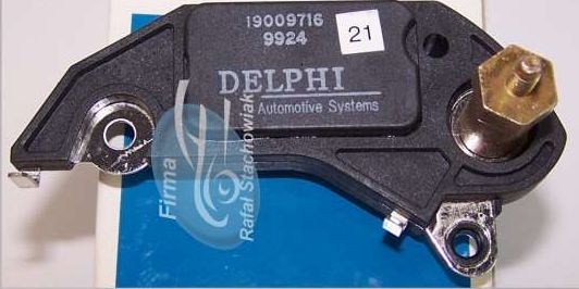

    Przepraszam że zawracam głowę sprawą która dla niektórych jest trywialna ale niestety potrzebuje pomocy a nie znalazłem informacji w google.
    Do rzeczy.
    Pacjent to alternator od vectry B firmy Delphi z 6 diodami.
    Chciałem sprawdzić regulator napięcia bo ładowania nie było w ogóle i świeciła kontrolka od ładowania.
    Delphi - kontrola regulatora napięcia "na stole"
    Do otworu z prawej masa, do złącza(blaszki) po lewej zasilanie +12V (bo nie mam zasilacza regulowanego) a do złącza(blaszki) po prawej poprzez żarówkę do masy. Śrubę zostawiłem w spokoju. Problem w tym że żarówka nie świeci co wg mnie wskazuje na uszkodzony regulator.
    Może ktoś mi to potwierdzić że dobrze to połączyłem?
    Mostek sprawdziłem bez rozbierania, bo tam diody są zgrzewane z blaszkami a nie lutowane i jest problem to rozebrać. Wiem że to żadne sprawdzanie ale innej opcji nie było.
    P.S. Proszę o wyrozumiałość, bo potrzebuję tego pilnie.

    Całkiem źle.

    To możesz mi napisać jak go sprawdzić??

    Tak trudno poszukać? Mało jest schematów, nawet tu na elektrodzie?

    Przeglądałem ten temat wcześniej tylko nie wiedziałem które końcówki są które.
    viper555 czemu twierdzisz że problem nie tkwi w regulatorze?

    Dla wyjaśnienia problemu okazało się że w tym alternatorze jest całkiem inny regulator niż wszyscy "sprzedawcy" twierdzili, skończyło się na zakupie używki za 130zł.
    Mój alternator miał 6 diod, a ten "nowy" już 9 i zupełnie inny szczotkotrzymacz i z tego co wyczytałem w innym temacie i regulator był inny.
