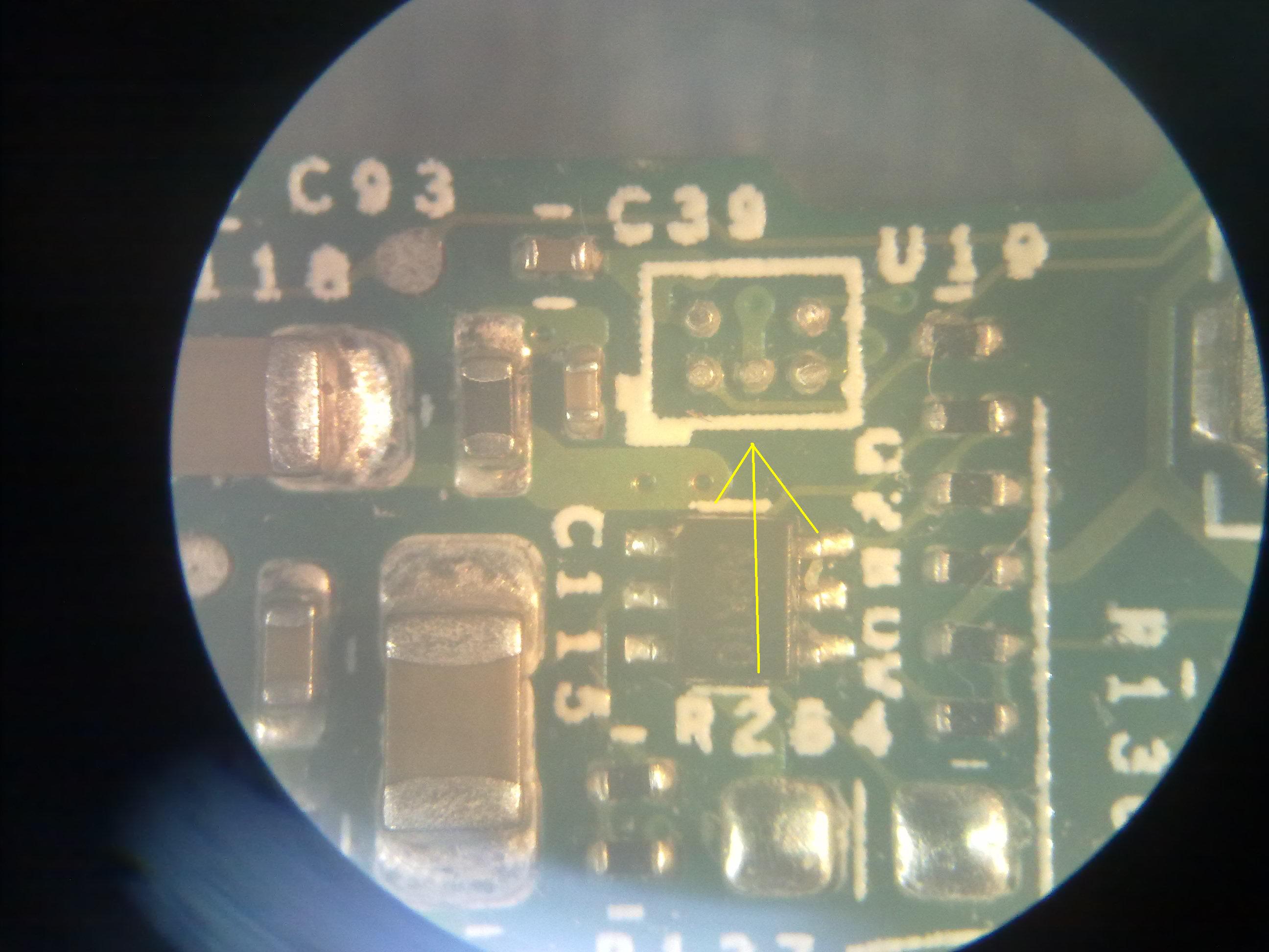

    Mam iPoda Classic 32Gb i przestały w nim działać klawisze i click wheel.
    - da się włączyć (MENU), zablokować "HOLD";
    - ładuje, komunikuje się - wgrałem jeszcze raz najnowszy soft;
    Płyta wyczyszczona wanienką profilaktycznie.
    Po wyciągnięciu "click wheel" nie da się iPoda włączyć.
    Piał ktoś podobny przypadek? Lub pomysł na rozwiązanie?
    Z góry dzięki za zainteresowanie.

    Znalazłem przyczynę, ktoś nieumiejętnie otwierał iPoda i uszkodził jakiegoś szklaka.
    Zdjęcia poniżej.
    iPod Classic 30Gb - klawisze i dotykowy click wheel nie działają
    Czy wie ktoś co to za szklak, skąd go wziąć (może na płycie iPhona?), jaki ma symbol, specyfikacje?
    Ewentualnie zdjęcie tej części.
    Proszę o pomoc.

    Posiadam Ipoda 20 gb, zobaczymy, co się okaże, ale jest prawdopodobieństwo, że będę się go pozbywał na części, tak więc może będę miał wolny wheel...
    Wczoraj go uszkodziłem chcą naprawić. Jeżeli nie naruszę Regulaminu za nadto to zapytam uprzejmie czy jest sens bawić się w szukanie uszkodzenia? Link do mojego tematu - pytania : https://www.elektroda.pl/rtvforum/topic2019952.html#9614815
