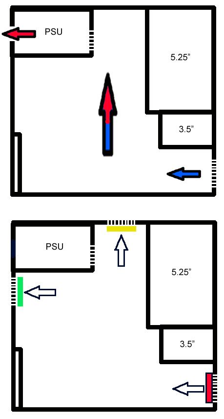

    92x92mm jeśli już. Z boku mogą być również. Tam są umieszczane wentylatory owiewające kartę graficzną, procesor i mostek północny. Z przodu wentylator jednak powinien być. Tak jak wydmuch na tylnej ścianie stanowi on podstawę obiegu powietrza w obudowie.

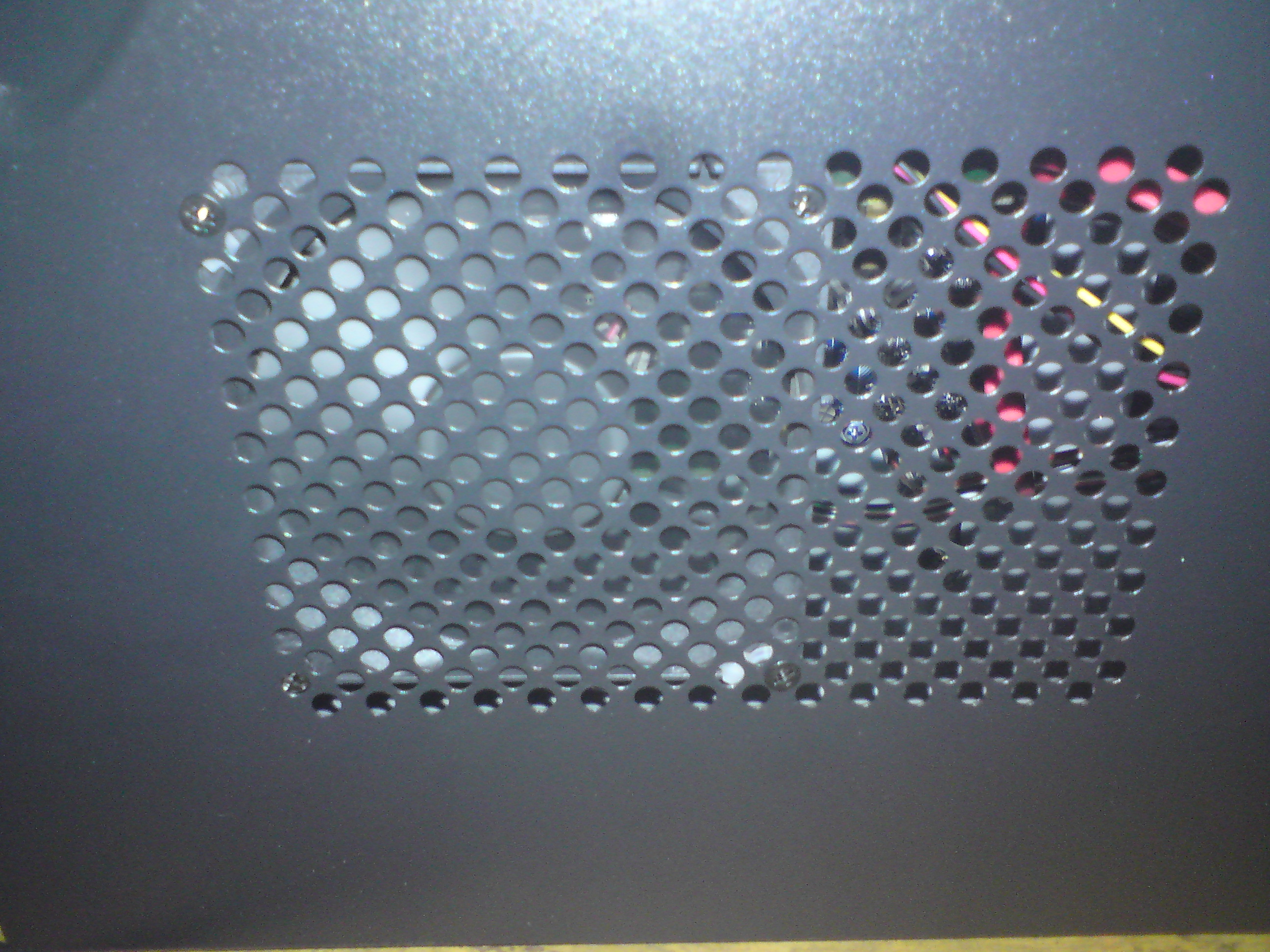

    Najlepiej mieć z przodu pobór świeżego powietrza i z tyłu wyciąg nagrzanego pod zasilaczem. Dodatkowo poleciłbym wycięcie otworu, ponieważ to "sito" skutecznie ogranicza cyrkulację.
    Poprawne rozmieszczenie wentylatorów
    Zalecane lokalizacje wentylatorów - cyrkulacja powietrza.
    Z boku, oczywiście że można mieć - trzeba pamiętać by ta strona nie przylegała do czegoś (biurko, szafka) jak to zwykle bywa.

    To sito nie ogranicza znacznie cyrkulacji. Wiem z doświadczenia. Gdy wyciąć całkiem to znowu będzie to tragicznie wyglądać - chyba, że zastosować grill.

    Najkorzystniej będzie zamontować wentylator nawiewowy z przodu obudowy i jeden wentylator wywiewowy z tyłu obudowy.
    Nawiew z przodu schłodzi dysk/dyski.
    Rozwiązanie z bocznym nawiewem też jest poprawne, pod warunkiem, ze część powietrza będzie skierowana na dyski, no chyba, że do dysków mamy osobny wentylator (w lecie będzie jak znalazł).
    Tak czy siak jest poprawnie.

    @U.P.: Dlatego mówiłem, że wentylatory z boku są tylko dodatkiem usprawniającym obieg powietrza. Podstawą jest wlot na przodzie obudowy i wylot na tyle.
