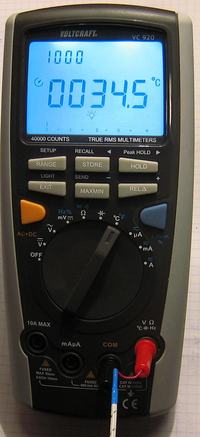

    Dziś dotarł do mnie kurierem miernik VC 920.
    Miernik kupiłem w pewnym polskim serwisie aukcyjnym (nie wiem, czy wolno podawać nazwy serwisów, by nie narazić się na zarzut o kryptoreklamę) po znacznie niższej, niż w sklepie Conrada, cenie. Niższa cena wzięła się z uwagi na fakt, ze miernik był powystawowy, ma odrobinę porysowany wyświetlacz i gwarancji został mu jedynie rok (w sklepie Conrada mierniki mają 2 letnią gwarancję). Była to wersja kalibrowana "seryjnie", a zatem bez certyfikatu indywidualnej kalibracji.
    W pudełku - standard: miernik, kable pomiarowe (dobrze wykonane, ale dość "sztywne", raczej zrobię swoje z miękkiej linki w teflonie), krótka instrukcja obsługi wraz z tabelą zakresów i dokładności (fr., ang., niem., hol.), płyta CD z oprogramowaniem, termopara (delikatna rzecz, obawiam się o trwałość cieniutkich przewodów łączących sondę i "bananki"), 2 krokodylki 2mm na szpilki sond i kabel optyczny RS232.
    Sam przyrząd robi bardzo pozytywne wrażenie. Świetna jakość wykonania, dobre materiały, przyjemna w dotyku guma po bokach miernika. Przyrząd ma stosunkowo duże gabaryty. Wizualnie jego chłodny, szaro-czarny "design" prezentuje się bardzo elegancko i solidnie. Nie próbowałem go jednak upuszczać na ziemię, więc nie wiem, jak wrażenie solidności przekłada się na rzeczywistość. Z tyłu jest dość delikatna podstawka pozwalająca ustawić miernik pod kątem, a po lekkim jej odchyleniu w pionie nawet powiesić na przysłowiowym gwoździu (jest w niej małe okienko, na którym można go zaczepić). Niestety, podstawka ta sprawia wrażenie delikatnej i sugeruję otwierać ją delikatnie, a kiedy miernik się na niej opiera - nie dociskać go zbyt mocno, np. nie przekładać wtyków sond. Wyświetlacz - jest duży, czytelny, ale i bardzo podatny na zarysowania. Może rozsądnie byłoby nałożyć na niego odpowiednio dociętą folię, np. taką, jak na ekrany palmtopów?
    Osobny akapit należy się przełącznikowi - w mojej opinii jest on udany. Zmiana pozycji wymaga przyłożenia odrobiny siły, więc nie ma strachu, że lekkie jego trącenie ręką zmieni zakres podczas pomiaru. W dodatku "wskoczenie" przełącznika w zakres jest bardzo wyraźne i pewne, a dodatkowo - każda zmiana zakresu powoduję "pisknięcie" miernika. Wadą jest tylko jedna pozycja wyłączenia (OFF) po lewej stronie i po pomiarach natężenia prądu trzeba "przeklikać" wszystkie pozycje, by go wyłączyć, ale pamiętajmy, że miernik potrafi się sam wyłączyć po zadanym czasie. Nie wiem jednak, czy to tylko "energooszczędny tryb uśpienia", a jeśli tak, to czy pozycja "OFF" wyłącza miernik permanentnie, czy również przechodzi w taki tryb. Trzeba będzie obserwować tempo rozładowania baterii. Podsumowując - przełącznik wydaje się być trwały i nie budzi na razie obaw, że się szybko rozsypie. Niestety, nie widziałem miernika od środka, więc nie wiem, jak tam wykonanie płytki i pól kontaktowych.
    Po kilku chwilach użytkowania stwierdziłem, że na podstawowej rozdzielczości (wynik na 5. cyfrach, czyli maks. 40 000) miernik działa szybciej, niż moja zabawka MY99 i jest to naprawdę odczuwalne. Po zmianie rozdzielczości do 4 cyfr (4000), której dokonuje się przytrzymaniem wciśniętego niebieskiego przycisku funkcji w momencie włączenia miernika, ów działa jak burza. Naprawdę byłem/jestem pod wrażeniem! Pewnie jest to jakieś 5xsek.
    "Brzęczyk" testera ciągłości reaguje prawie natychmiast. Prawie, bo jest minimalne opóźnienie, jednakże i tak jest ono dużo mniejsze, niż w moim poprzednim mierniku. Spokojnie mogę zapewnić, że jest on szybki.
    Nie będę się rozwodził nad zakresami pomiarowymi - te można znaleźć w internecie.
    Bardzo przydatne jest podświetlenie wyświetlacza białymi LEDami u góry ekranu. Gaśnie ono po 10/20/30 sek. lub na żądanie (ustawiane w SETUPie).
    Można sobie ustalić wartości "LO(w)" i "HI(gh)", które jeśli zostaną przekroczone przez pomiar, to miernik da znać sygnałem. Dodatkowo można ustalić, czy bargraf (szybki) ma mieć zero na początku, czy po środku skali (dla VDC i temperatury).
    Trochę trzeba "obyć" się z aż trzema wyświetlaczami. Podstawowy - to wiadomo. Lewy pokazuje zwykle zakres pomiarowy (średnio przydatne, przecież w trybie manualnym i tak na głównym wyświetlaczu widzę, gdzie jest kropka dziesiętna), a przydaje się dopiero przy pomiarach relatywnych i min/maks. Prawy zwykle jest częściej wykorzystywany, np. pokazuje częstotliwość mierzonego przebiegu zmiennego.
    Nieco irytująca jest ślamazarność przyrządu podczas pomiaru współczynnika wypełnienia. Tutaj mój MY99 jest jednak o wyraźnie szybszy.
    Pobawiłem się trochę miernikiem i generatorem funkcyjnym, obserwując przebieg na oscyloskopie. Tam, gdzie mój MY99L pokazywał coś koło 0.7V (naprawdę było w okolicy 7V) VC920 pokazywał właściwą wartość, która bardzo nieznacznie zmieniała się aż do ok. 800kHz (instrukcja podaje 400kHz). Oczywiście chodzi o pomiar "na oko", nie interesowała mnie precyzja do 2 miejsc po przecinku.
    Przy okazji ciekawostka - mój zabytkowy V560 pokazywał niemalże to samo, co VC920 do 500kHz i to przy prostokącie/trójkącie/sinusie. W ogóle najbliższy wskazaniami przy różnych pomiarach był właśnie nie ów nowocześniejszy MY99L, tylko leciwy V560. Przy pomiarach napięć stałych i rezystancji różnice sięgały setnych części V i pojedynczego oma. Pozostałe multimetry PRLowskie (ale tym można darować, nie kalibrowane od dekad) i My99L (oraz bazarowa zabawka na ICL7106) już się rozjeżdżały.
    Pomiar temperatury ciała kazał mi długo czekać na 36.6*C. Po 5 minutach zrezygnowałem i zatrzymałem się na 34.5*C. Ale może komuś, podczas choroby, poprawi/zepsuje humor mierzenie sobie przez pół godziny temperatury przyrządem za kilka stów, który poda za niską/wysoką o 2 stopnie gorączkę (±3% wart. mierz. + 30 n.z.c.) :)
    Multimetr Voltcraft VC 960 - opinie na temat precyzji i funkcji True RMS Multimetr Voltcraft VC 960 - opinie na temat precyzji i funkcji True RMS
    Komunikacji z komputerem przez RS232 nie testowałem, ale na dniach przyjdzie mi adapter RS232-USB, to wtedy zainstaluję oprogramowanie i zobaczymy, co potrafi. Może nawet pobawię się w wolniejszej chwili w samodzielne parsowanie ramki, skoro jest dostępna specyfikacja.
    Cóż więcej powiedzieć? Wydaje mi się, że jest to dobry zakup, chociaż fakt, że była to okazja, inaczej wydatek byłby o jakieś 150zł wyższy (a gdybym chciał mieć indywidualnie skalibrowany miernik - kolejne 200zł). Przyrząd wydaje się być solidnie wykonany i nie wróży szybkiego "rozkładu na wartości własne" :) Jego dokładność do zastosowań amatorskich jest i tak o klasę za duża, a szybkość pomiarów w trybie "4000", czyli właśnie takim "klasycznym warsztatowym", robi wrażenie. W każdym razie na kimś, kto nie pracował wcześniej z takim przyrządem.
